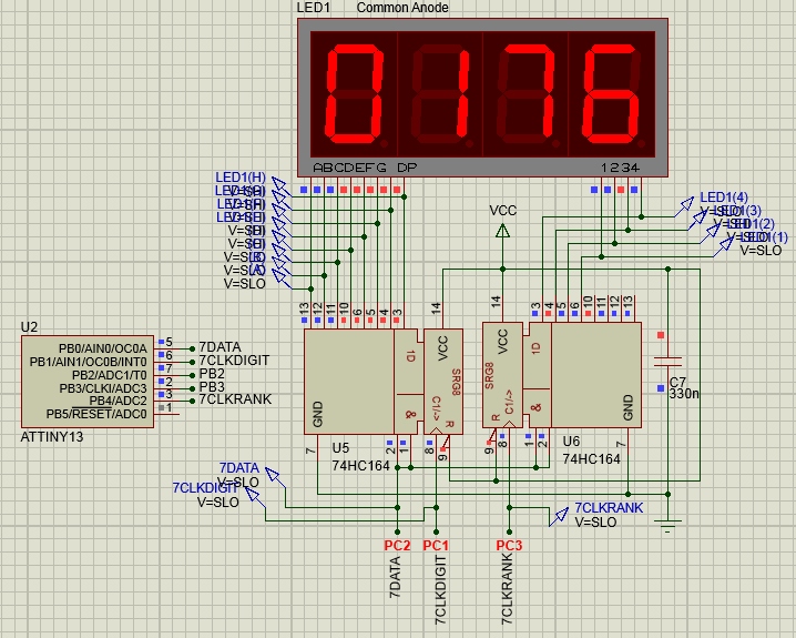

сделал модельку вывода 7-ми сегментного кода
на всякий случай для проверки прицепляю схему подключения счетчиков 74HC164 к ногам РС1 РС2 РС3
у меня получается так
char font[] = { //Common Anode öèôðû
0xC0, //0
0xF9, //1
0xA4, //2
0xB0, //3
0x99, //4
0x92, //5
0x82, //6
0xF8, //7
0x80, //8
0x90, //9
char rank[] = {
0x08, //
0x04, //
0x02, //
0x01, //
0x00, //
первым в каждом знаке выводится младший бит
первым выводится старший разряд (самый левый)
раньше говорили что наоборот со старшего бита идет серия и с младшего (правого) разряда - но у меня так получается неправильно
