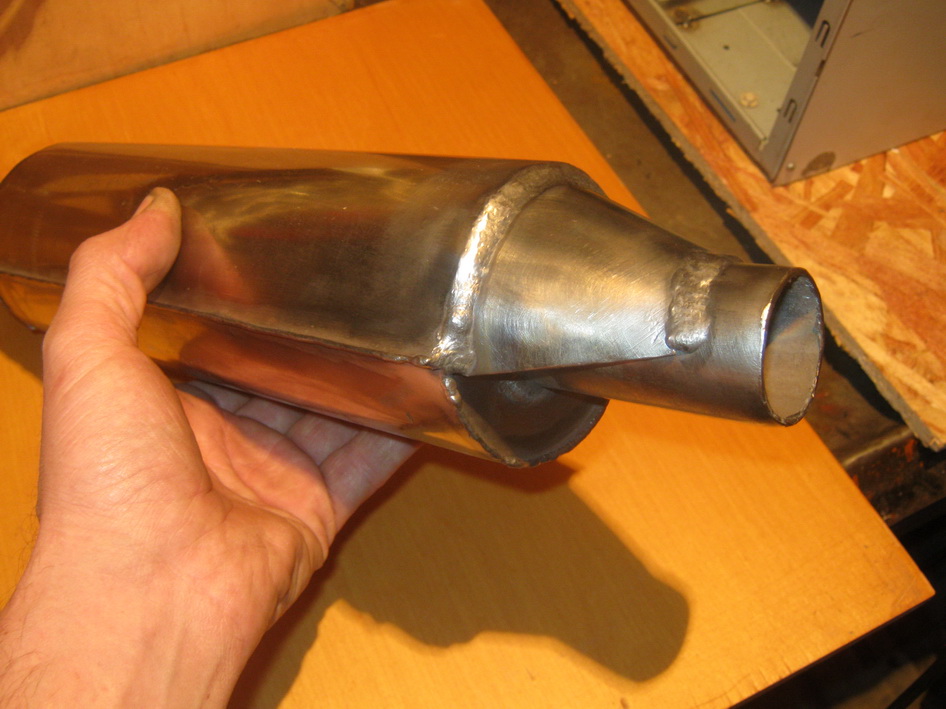

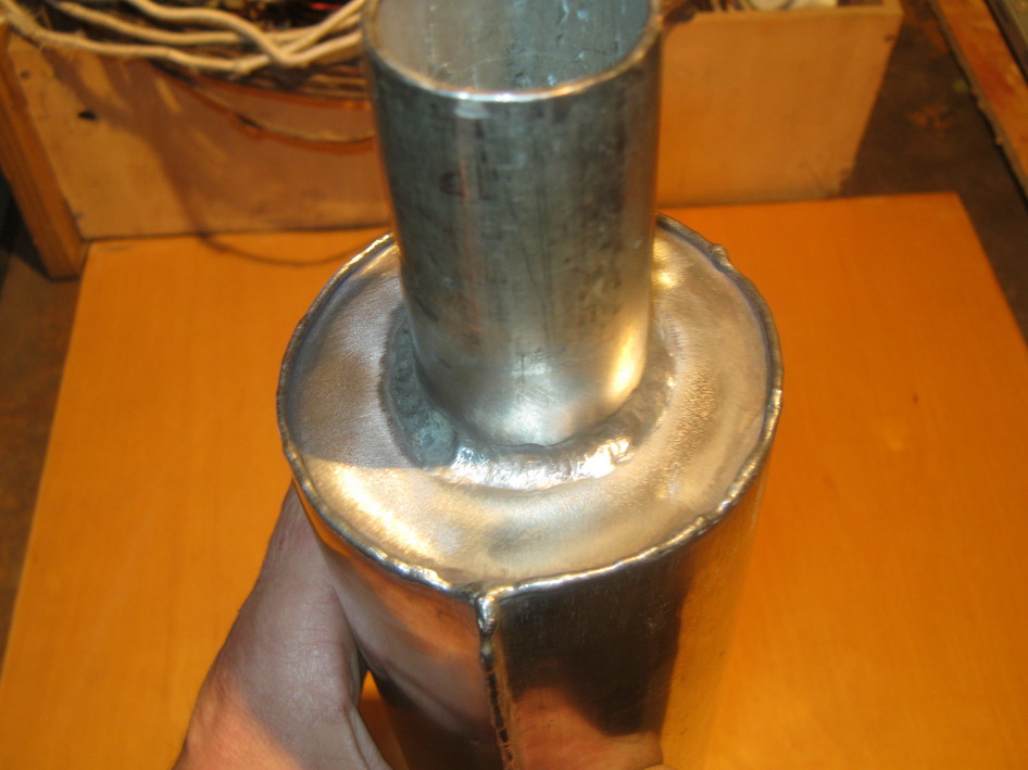

Так уже и неплохо получается. На второй фотке подрез правда походу. Но дело это только желания и опыта. Глушак заказной ? Или лампа Алладина ?Komrad писал(а):В общем, заболел я этим ТИГом.
Начнёш варить люмень ешё больше будеш тащица от ТИГа. МИГ срал , срет и будет срать копотью и дымом при сварке люменя. Змей неспроста расказывал как они сношались с полуавтоматом. А ТИГ точен и стерилен как в хирургической операционной. Но тем не менее МИГ тож иногда полезен, особеноо когда нужно лепилово на болванах в массовом количестве.

Глушак заказной, хорошая возможность совместить приятное с полезным. А подрез таки есть. Разная толщина и масса свариваемых деталей, отсутствие должного опыта сыграли свою роль.sam_soft писал(а):Так уже и неплохо получается. На второй фотке подрез правда походу. Но дело это только желания и опыта. Глушак заказной ? Или лампа Алладина ?
