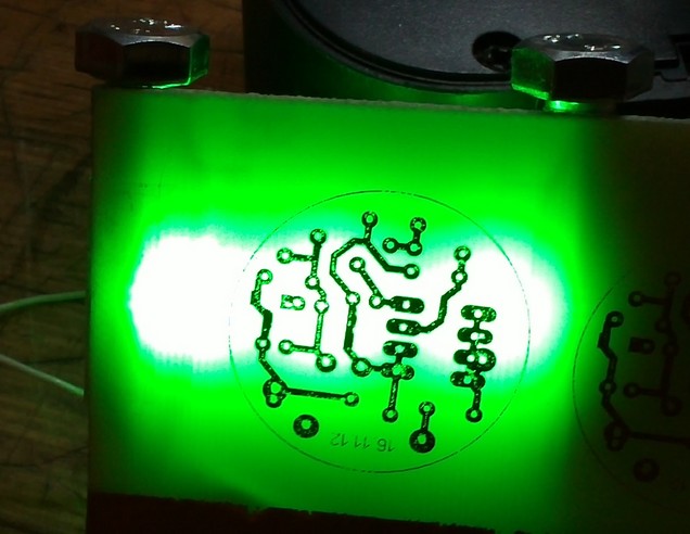

А вот ещё не плохой вариант, пригодный для любого р любителя, просто подсвечиваем печатную плату и получается тоже самое. Расстояние около (от подложки св диодов) до ПП около 10мм. Если св диоды выпаять из ленты и впаять прямо на плату, можно уменьшить до 8-и. Дефекты платы -пересвет, просто попалась.
Да действительно вариант не плохой даже гениальный выходит можно фальш панель полностью сделать из стеклотекстолита протравить все надписи и готова а с низу подсвечивать, здорова то что надаPetrovich писал(а):
PAVEL писал(а):...Да действительно вариант не плохой даже гениальный выходит можно фальш панель полностью сделать из стеклотекстолита протравить все надписи и готова а с низу подсвечивать, здорова то что нада
