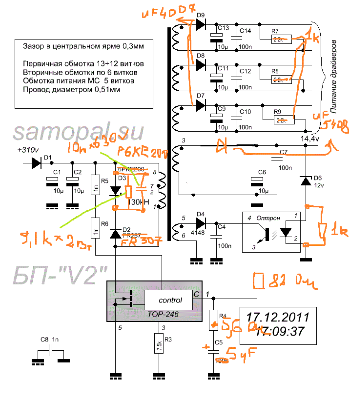

я все перечитал что советовали вроде как все по схеме я воопще ума не приложу от куда там то малое напряжение берется и тестером его ловить гемор про первую ногу читал стр.6 даташита от 4,8 до 5,8.

Вы бы схемку хоть от руки нарисовали и показали, что именно допаяли и куда и как соединили!!! А так все гадают почему не работает.hantmaster писал(а):я все перечитал что советовали вроде как все по схеме...

да схемка почти та шо на сайте тут

Даташит на ТОП похоже смотреть лень. Емкость С5 должна быть 47 мкФ вместо 5 мкФ, дополнительный резистор тот что 9,1 кОм тоже маленький. Он должен быть хоьябы 33 кОм (повидимому остался жив по причине того что блок не стартонул), конденсатор тот, что паралельно этому резистору как по мне так великоват. Это то что сразу бросилось в глаза.hantmaster писал(а):да схемка почти та шо на сайте тут
Re: БП сварочного инвертора.
Ёмкость нормальная. Она не имеет в данном случае значения. Влияет только на пульсации.Customs писал(а): Даташит на ТОП похоже смотреть лень. Емкость С5 должна быть 47 мкФ вместо 5 мкФ, дополнительный резистор тот что 9,1 кОм тоже маленький. Он должен быть хоьябы 33 кОм (повидимому остался жив по причине того что блок не стартонул), конденсатор тот, что паралельно этому резистору как по мне так великоват. Это то что сразу бросилось в глаза.
Доп резистор и доп кондёр при наличии супрэссора тоже не влияют на запуск. Нужны-не нужны, это потом будет видно. Зависит от многих факторов, в частности от транса. Так что ребус продолжается, предлагаю закоротить один из мегомов.

Емкость завтра поставлю 47мкф , Хотя думаю что это ничего не поменяет на ноге1 топа есть напруга 5,5в
