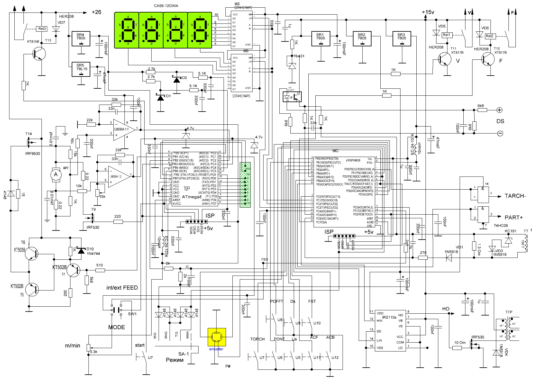

Аказывается есть желающие каму может нужна схемка для полной ясносьти
Re: апгрэд БУ
PAVEL писал(а):Аказывается есть желающие каму может нужна схемка для полной ясносьти
Ну дык.....где схемка? Вижу только картинку. Дайте исходник, можно в личку.
