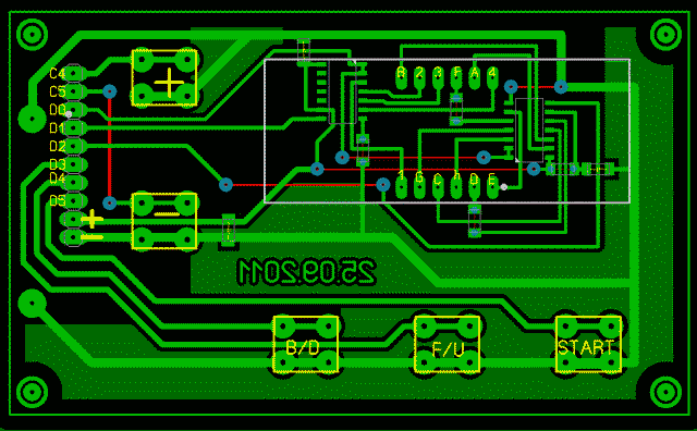

Спасибо за наблюдательность. Всё исправим. Более того, я начал для себя проверять схему индикации и вчера уже эти несоответствия обнаружил. А сверялся я с разводкой от Санька, беря её за основу, как рабочую.
По переключателю режимов, Вы первый, кто на этот резистор указал, может я что-то пропустил. Пойду у себя перепаивать.
По диодам защиты был спич, решили, что и так и так хорошо, наверно надо бы исправить, сделаем. Но сначала хотелось бы понять, может кто обьяснит, зачем второй стабилитрон в минус, если питание оптодрайвера однополярное? Более того, этот диод уже стоит в HCPL, он тут как седло на коровке......
Смотрите, индикация теперь соответствует разводке от Санька. Резистор тоже изменил. Если будут вопросы, смотрите мою разводку, под мою плату процессора, которая является моей вариацией на тему платы от Санька. разводка пока не проверена, поэтому только для справки.
