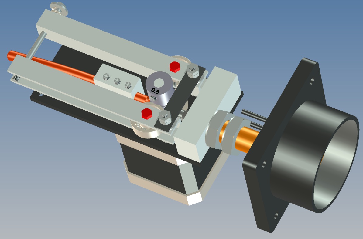

"ajsn" а что там за механика для этого маторчика как её крепить

ajsn писал(а):...Собственно, какие "за" ШД - маленькие габариты, очень простая механика, очень высокий крутящий момент, ... .
Я тоже за ШД, но у выбранного Вами очень маленький крутящий момент. Всего-то 5 кГ/см. А у мотора в 12кГ/сМ уже габариты вдвое. Здесь надо бы посчитать. Протяжка проволоки требует усилий.

Petrovich писал(а):Всего-то 5 кГ/см. А у мотора в 12кГ/сМ уже габариты вдвое. Здесь надо бы посчитать. Протяжка проволоки требует усилий.
Вы посмотрите, какие моторчики применяются в протяжках - обычно до 2.5-3 кГ/см. В супер пупер больших ящиках до 4-5 кГ/см. Если я не прав - поправьте плиииз.
PAVEL писал(а):"ajsn" а что там за механика для этого маторчика как её крепить
Прилепил картинку. Мотор прикручен к евроразъему МИГ, два прижимных ролика из подшипников по 31руб для исключения осевой нагрузки на моторчик, каленый валик за 66руб, два профиля алюминька и пружинка из домашнего мусора.

ajsn писал(а):...Прилепил картинку.....
Я ж не против. У меня, помницца, опыт был отрицательный. Правда тогда баудэн делал из баудэна от велотормоза. Современные трубки скользят получше. Будем ждать реальный результат. У меня было 2 ролика ведущих.
А драйвер степпера (ШД) у Вас готовый, или сам?

Petrovich писал(а):А драйвер степпера (ШД) у Вас готовый, или сам?
Обязательно сам. Готовые совсем плохие: измерительный шунт 0.25-0.5 Ома сжирает до 30% в тепло. Из-за этого на обмотки попадает мало от подаваемого напряжения (обычно 48В) и очень плохой фронт роста тока в обмотках. Да еще задержки в драйверах по 150-200 нс - приходится очень много времени отводить на дыид тайм. Это еще потери полезной мощности мотора. И надо успевать ШИМить - в общем ничего красивого. Я обошелся 28В при 1мОм шунте, с задержками драйверов 10-15 нс - характеристики для стандартных как "до пекина раком" (с) sam_soft

Petrovich писал(а): Я тоже за ШД, но у выбранного Вами очень маленький крутящий момент. Всего-то 5 кГ/см. А у мотора в 12кГ/сМ уже габариты вдвое. Здесь надо бы посчитать. Протяжка проволоки требует усилий.
Лична я против шаговиков в подачах, но это мое , дилетантсоке мнение. А почему против - потому что у всех шаговиков врождённая болезнь - падёж крутящего момента с ростом числа оборотов. На малых оборотах шаговик на самом деле момент имеет хороший, но потом всё деградирует в геометрической прогресии. Видел ли хто в промышленной подаче шаговик ? Я лична не видел. Может таки стоит задуматься почему . Потому и говорю спросите у Андрона55, врядли найдете лучшего спеца в этом вопросе.

ajsn писал(а):[
Если это всё работает тогда штука хорошая ,раньше помоему такие моторы шли на приводах лазерных или ещё каких то дискаводах он там головку двигает а как у него с температурой наверно жарко ему будет от такой нагрузки

sam_soft писал(а): - падёж крутящего момента с ростом числа оборотов....
Нет такой болезни если только не выпадаем из шага. Т.е. резко выше каких-то оборотов, обычно не менее 200, чего вполне хватает для нашего случая.
Ещё ШД боится инерции маховика, поэтому его не редко подключают через зубчатый ремень. Но это не наш случай, потому что мы легко можем сделать плавный разгон. Почти незаметный.
