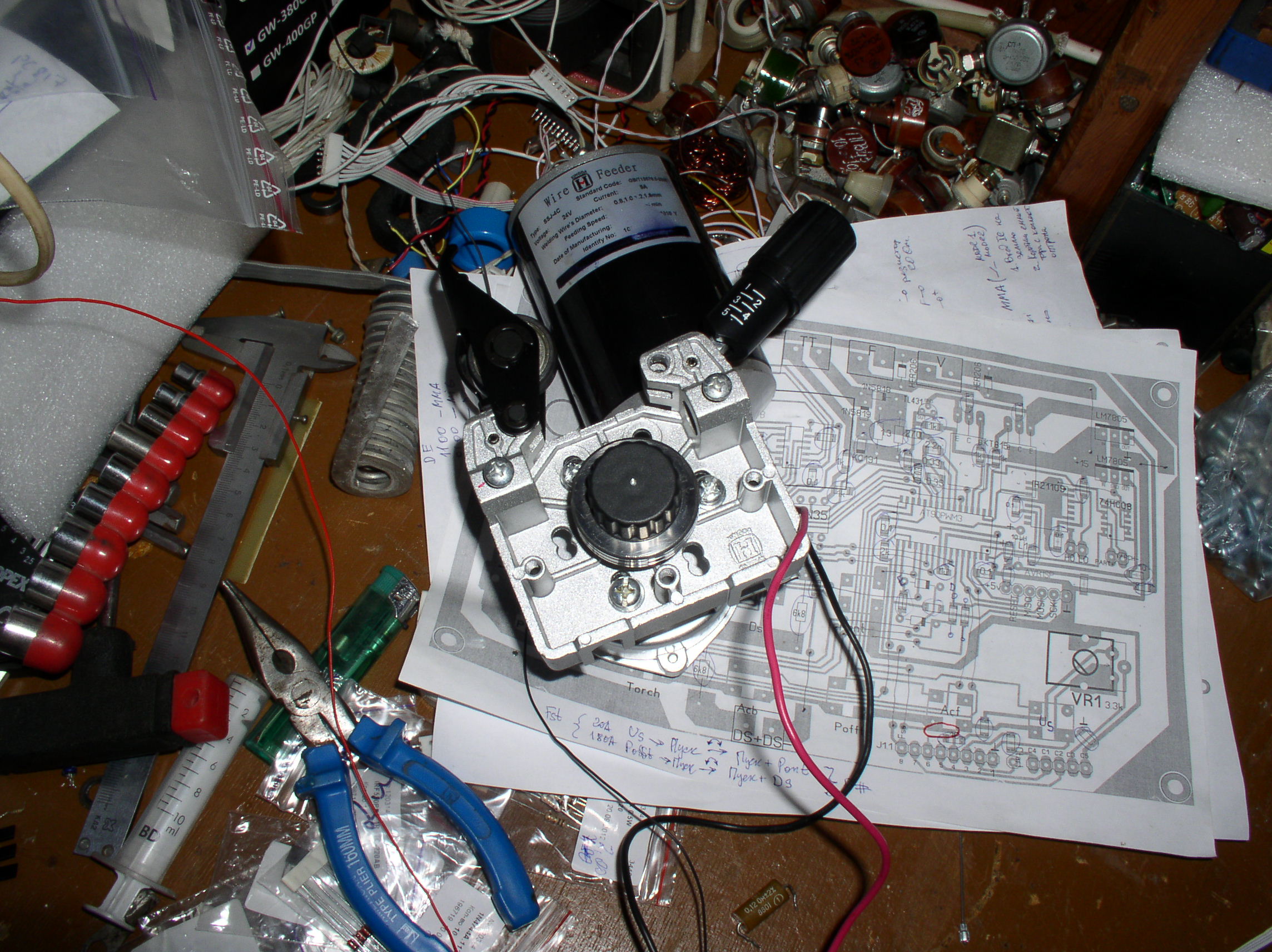

Собрал недавно плату подачи. Проверил работу температурных датчиков - работает.На выходе IC при нагреве датчиков меняется напряжение 0.7-1.2-2.0 вольт. А вот подача непошла. Я так понял при замыкании входа START на землю мотор должен крутится, до тех пор пока START не оторвеш от земли? У меня при замыкании START мотор может дернуся и все далее стоит на месте. А может пойти крутится, и когда отрываю START он продолжает крутится пока не выключу питание. А может и вовсе не реагировать на START. Похоже что-то наверно с процессором. Может оттого что я применил ATmega8A-AU а нада ATmega8-16, или нет разницы?
Sam_soft можно проверить саму атмегу, чтоб отбросить LM2904 с входов ADC2 ADC3,и получить простую ШИМелку без стабилизации оборотов? Ну чтоб проверить сам проц, а потом настроить ПИД регулятор. Фузы выставлял те что были разом с прошивкой.Или по другому можна проверить проц?
Да, подача вот такая.

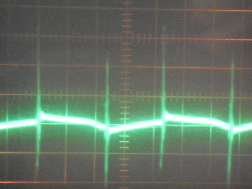

Пацаны сфоткал осцилку ТТ на резисторе правельная? может не то получилась на мой взгляд правельная завтра думаю калибровкой занятца прошил новую версию 200 на миг кажет напругу как и в придыдущей. Спасибо!
Разницы нет, это косяки. За основу возьмите схему с Протеуса. В ней разводка сделана правильно, а номиналы элементов с Дип. И еще есть разница в цоколевке самого процика в зависимости от корпуса. Посмотрел фото протяжки (мотор похож на мой) нужно будет уменьшить номинал шунта (измерительного резистора тока двигателя) с 0,22 до 0,11 Ом. Тормозной резистор можно оставить 0,22 Ом7373 писал(а):Может оттого что я применил ATmega8A-AU а нада ATmega8-16, или нет разницы?
