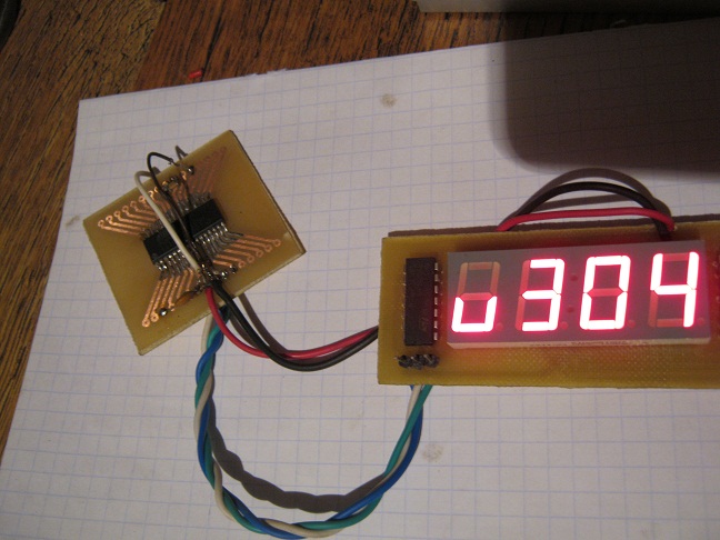

Ну посмотрим, чего туда можно будет впихнуть. А пока спаял приблуду: ПВМ-ка и индикатор. Если дешифрую и выведу на ТФТ номер версии, как на индикаторе, тогда вперед за орденами.

Komrad писал(а):Если дешифрую
Наверное в этом деле пригодился бы цифровой осцил, записать пачки импульсов на регистры. Если я правильно помню, там проц должен давать количество импульсов нужное для заполнения ячейки регистра, потом сброс и опять, когда значение нужно поменять количество импульсов изменяется. Когда-то кнопочками заполняли регистры для получения нужного результата :D а потом генераторы подключали, логику для операций. Как же давно это было...
plit писал(а):Наверное в этом деле пригодился бы цифровой осцил, записать пачки импульсов на регистры.
Еще не знаю, но исходя из того, что писал Сэм , думаю так: там два строба и один дата. Все идет по циклу. Строб позиции тикает первым. Если приходит 8 импульсов - старший разряд, самый левый. Далее с ПВМ идет код символа , каждый бит которого проталкивается в регистр вторым стробом. Стробов тех по любому 8. Далее снова пойдет строб позиции и их будет 4-ре - вторая слева позиция.Дальше снова дата и строб-толкач. И т.д. Ловить фронты стробов можно несколькими способами. Какой будет наиболее эфективным - посмотрим. Кроме того у меня же не регистры -можно синхронизироваться по 8-ми стробам старшей позиции: посчитал 8 импульсов - это начало, дальше читаем четыре раза дату, полученые байты выводим с учетом позиции символов. И по новой.
Стробы постоянно будут так как это индикация. Процессор будет постоянно занят этими прерывания и,обработка остольной программы будет происходить в промежутках,может и подвисать. Из этого считывание паралельного кода с помощью регистра удобнее. Тем более ловить фронт по внешним прерываниям не придется. Мастер сам сможет в любой момент времени зачитать данные.
Обработка прерывания будет по приоритету,у кого адресное пространство меньше тот старше.Тоже факт.
PAVEL писал(а):Процессор будет постоянно занят этими прерывания и,обработка остольной программы будет происходить в промежутках,может и подвисать.
А что ему еще делать? Проц интерфейса не варит, картинку на ТФТ рисует контроллер ТФТ. Кроме того, прерывание лучше пристроить к цепи энкодера : случилось событие - читаем новые данные. В остальное время они не меняются. Во время сварки пускай себе мониторит температуру. Спорить о методе не вижу смысла. Програмирование дает возможность гибко и разносторонне мутить процесс. Этож не "железные" регистры, которым нужно постоянное обновление.
Сегодня начинаю. Задача на первый вечер такая: словить Ардуино строб позиции символа, определить его длительность. Дальше: если успеваю ловить строб позиции смотрю строб -толкач кода символа. Если его нет - добавляю к переменной 1 и по новому, пока не появится строб-толкач. Его появление означает завершение передачи кода позиции символа и переход на чтение кода символа. Пока я вижу так.
Если два контролёра тогда легче.Вот на счёт показания на индикаторе.Думается они меняются постоянно,индикация динамическая другое дело,теже самые или новые если крутить энкодер. Стробирования два с этим заминка,длительность у них разная и к этому данные их надо сортировать.Одни на позицию другие на символ вообще сколько бит данных проходит 9 или больше.
Вот как раз с железными регистрами по мне проще,своего рода интерфейс типа TWI.Плюсы-не надо ловить фронт как если делать по внешнему прерыванию.Последние чувствительны к наводкам,что и настораживает, сбой стробирования и полная не разбериха.
Спора нет,так для общего понятия,может я в чём то заблуждаюсь.Больше не буду отвлекать,жду результата.
