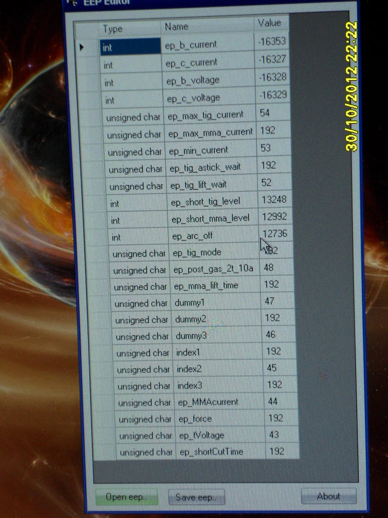

писал раньше что при калибровке тока, калибровка не палучается глючит на одной цифре т.е не меняется 53-54 вот ещё сделал фото этого глюка в еер
Всё это выглядит как ботва полнейшая. Какой ток был ?PAVEL писал(а): калибровка не палучается глючит на одной цифре т.е не меняется 53-54 вот ещё сделал фото этого глюка в еер
Думаю что ты грузил сварку по нормальному, как и положено на баластнике и помехи забивали все что можна. Проц наверна глючил и возможно сбрасывался. Отого могла и ботва записаться. Проверь таки правильность фусов.
В выходные соберу все до кучи и разложу по разным архивам последние оттестированняе версии управы и протяги и фусы канешна. А то есть есчо такое подозрение что ты путаеш штота. Собсно изменения там только в ММА. В дальнейшем трогать ничо не буду акромя МИГ. Попалася как то одна статейка по GMAW-P, австралийцев. Под впечатлением ихним думаю есчо поколупайся с этим делом.

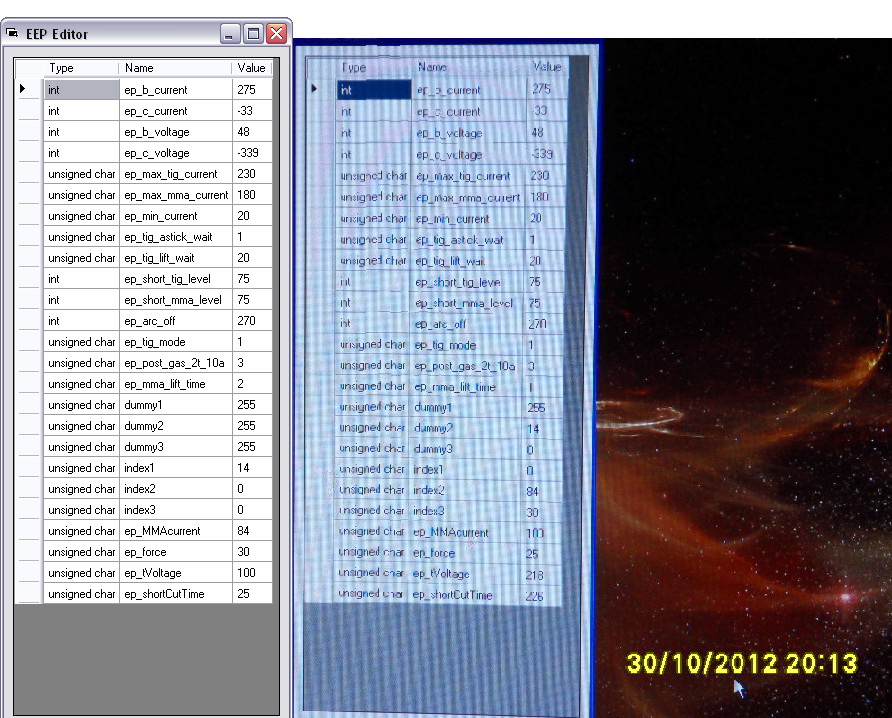

Sam-soft ,неудобно Вас отрывать вот что на последней картинкке это я и заливал калибровка напруги прошла успешно а с током выставил 30А на самом деле было 150А энкодером збросить не успел ,папробовал варить варит но ток не менялся 110-120А патом всю прошивку стер залил другую ЕЕР на этой всё спакойно .А еер с глюком открылся вместе НЕХ файлом.Эти фото не смоей прошивки а то что на форуме 201.rar посмотреть может каждый сам .Так то и сам понемаю что это ботва вот и хотел уточнитьsam_soft писал(а): Всё это выглядит как ботва полнейшая. Какой ток был ?

PAVEL Так открывается 201eeprom на моем компе по отношению к твоему фото. Кто что может сказать по этом поводу?PAVEL писал(а): Эти фото не смоей прошивки а то что на форуме 201.rar посмотреть может каждый сам .Так то и сам понемаю что это ботва вот и хотел уточнить
Та что слева - все верно. А то что справа , до константы dummy1 включительно - гут , а потом ботва. Паша, ты путаеш епромы. До версии 201 редактором можно не смотреть. Половина будет неправильной.sergsha писал(а):то что может сказать по этом поводу?
В НЕХ-фаиле и содержится второй ЕПРОМ открываю нех дольше выбор нех и открывается второй еер можете его сохранить толька нужно выбрать ALL-files нажимаем сохранить всё это и есть второй еер можете открыть редактором тоже увидите как у меня на фото .Вот этот ЕПРОМ я и перепутал откуда же мне было знать что это старый .Простите уж за касеки
