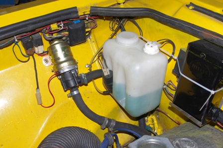

А кто как посмотрит если в качестве насоса применить дополнительную электропомпуsam_soft писал(а):А пойдёт он ? Вроде как пишут что ему чистую воду перекачивать. А у нас типа тосола, G11 или G12. Ну на крайняк спирт с водой.
опопителя от ГАЗов. Цена примерно как у Спрута, но под горячий тосол расчитана.
Komrad писал(а):если в качестве насоса применить дополнительную электропомпу
опопителя от ГАЗов.
Не претендую на послед инстанцию, но мыслю примерно так. Циркуляционные насосы обычно создают малое избыточное давление, но обеспечивают приличный расход. Задача холодильника для горелки - прокачать пару литров жижи в минуту фактически через кемрик диаметром пяток милиметров и длинной восемь метров. Гидравлическое сопротивление такого кемрика достаточно велико, потому давление нужно приличное. У насоса печки ГАСа избыточное написано 0.02 МП. То биш 0.2 атмоса. Маловато.

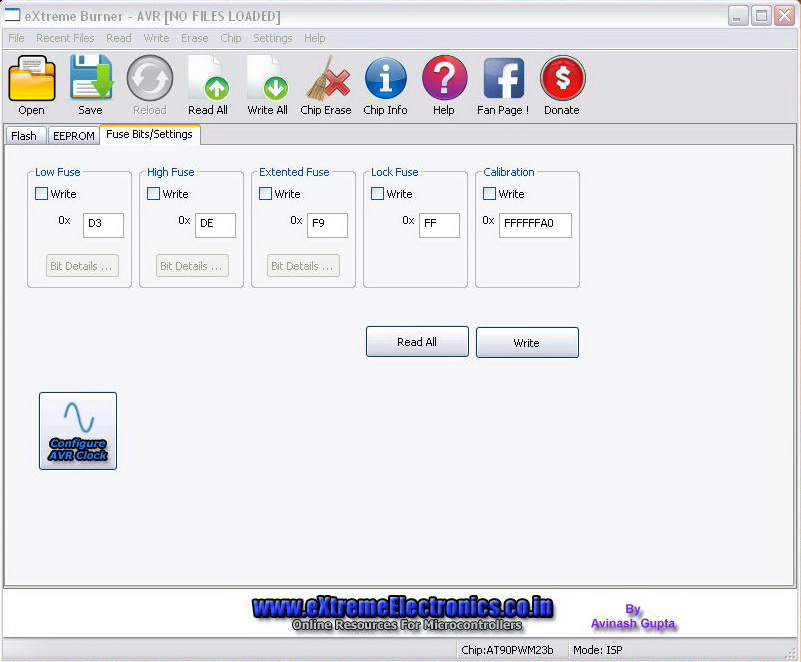

sam_softsam_soft писал(а): Работает, ну и отлично. Как грицца от добра добра искать не стоит. Я им пользовался многа лет, и он никогда не подводил, до последнего времени - до нового компа. А теперь только USB, у меня всё работает с индусом, но может потому прошивка меги програматора правильная и драйвер тоже.
А фусик один что на твоих картиках - кривоват
Как должны выглядеть фусики в индусе? Это правильно али нет.
Правильно, за исключением калибрационных байт. Но это нормально. Калибровочные байты генератора сугубо индивидуальны для каждого чипа и настраиваются на заводе.sergsha писал(а):Это правильно али нет.
