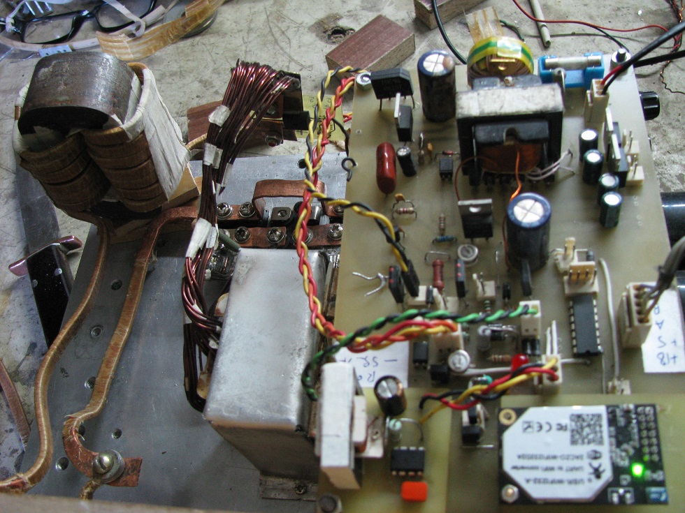

Здравствуйте, прикольный дэвайс получиться, как на промышленном оборудовании: контролер с исполнительными механизмами реле клапана и тд. и морда она же промышленный компьютер соединенная через интерфейс раньше profibus dp, сейчас все чаще на изернет перешли , на ней весь техпроцесс с изменяемыми параметрами.
Буду пробовать собирать , занимательный процесс.
Испытал Железного Арни. В общем рекомендую. Выбег тока минимальны. Альсифер на больших токах теряет много индуктивности. В соседней варилке это полезно для сброса тока. А тут наоборот.
Арни сделан для чэсных 30мкг на 200 амперах.
Там же и чопер, пришлось такой костыль прилепить. Ибо плату переделывать у меня не хватит терпения да нет времени.
