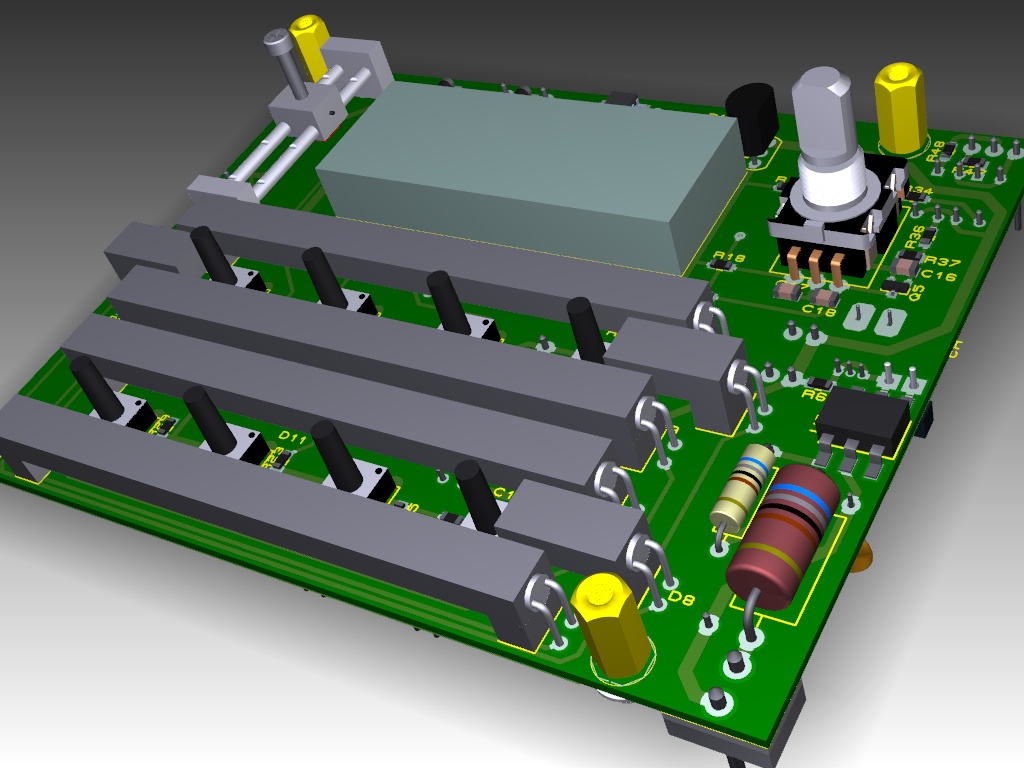

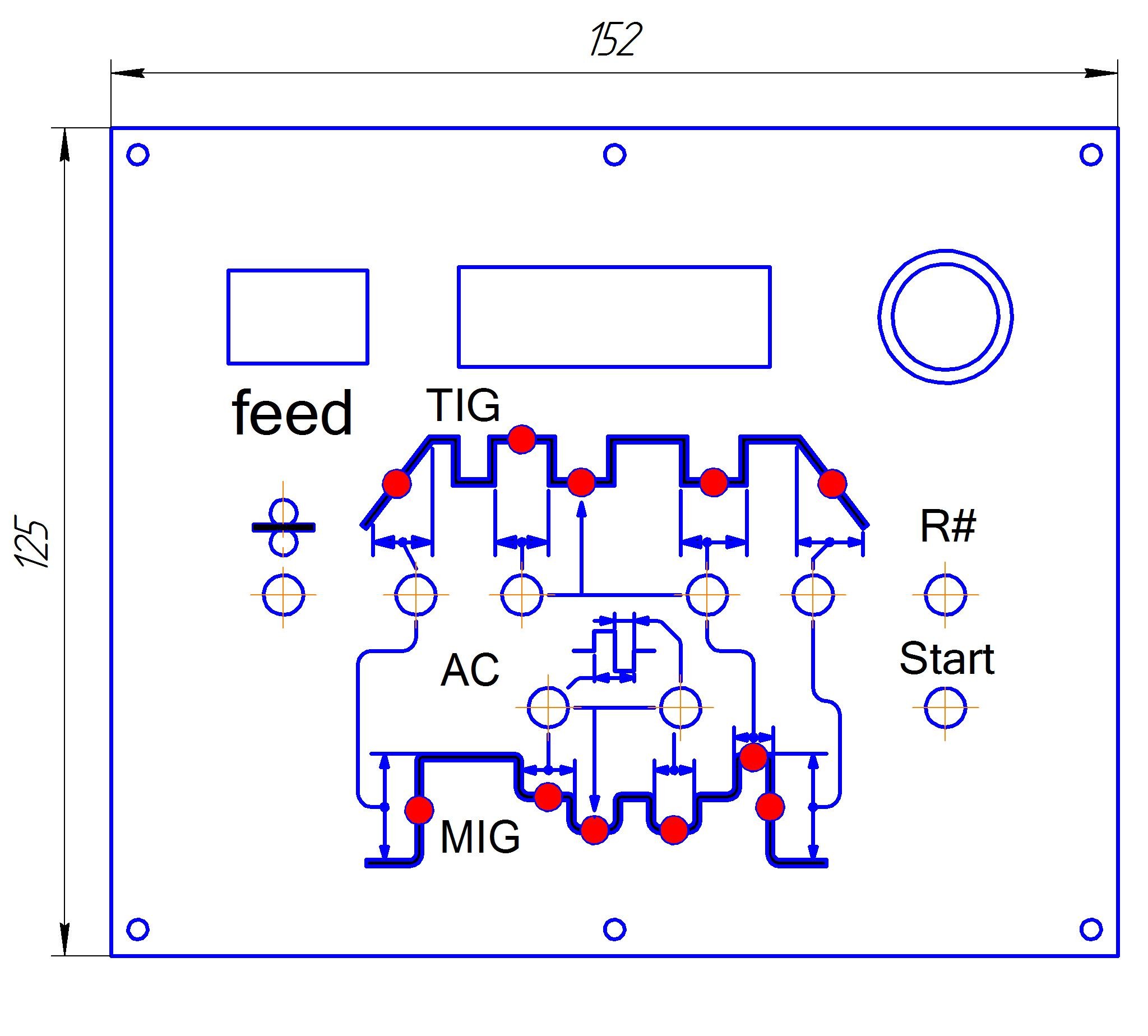

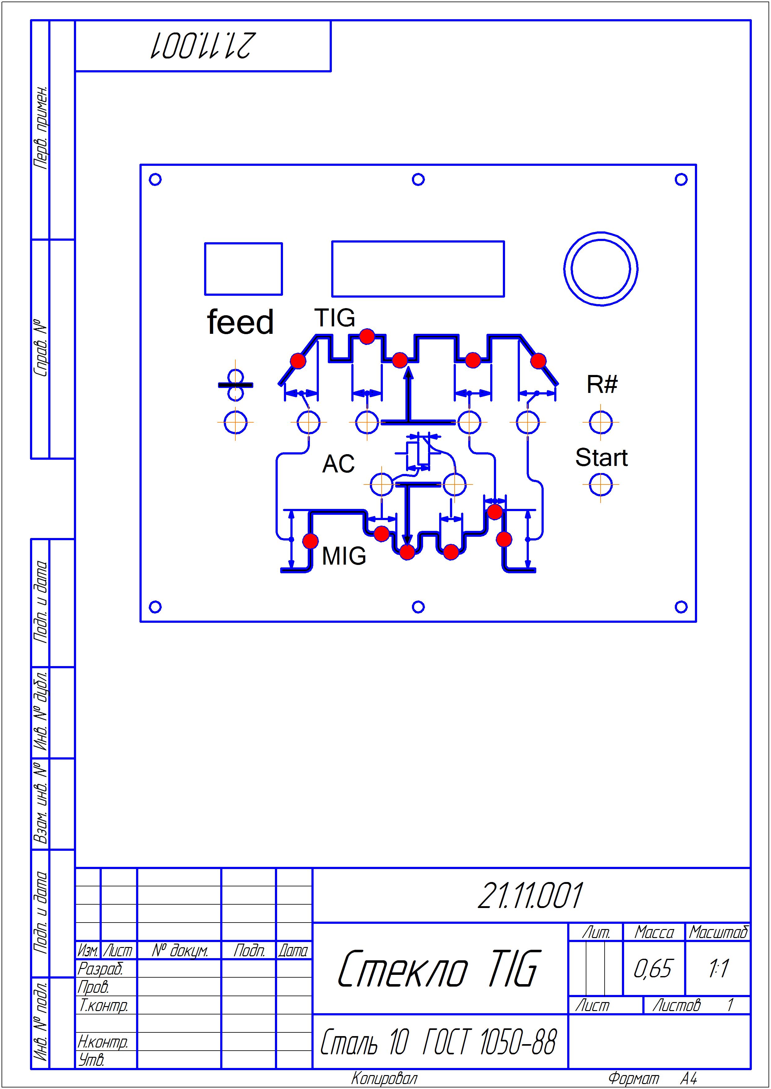

А именно с этим уклоном, шоб морду прилепить. И про морду упоминал уже хдета в теме. Усеровский интерфейс с кнопками изначально задумывался у этим уклоном. Когда начинал делать то просто тупо смотрел что и как сделано у китайсефф, фроников, есабов и прочих. Ибо придумать чтота радикально новое и толковое - нет шансов. Можно чтота повзаимствовать и своей рацухи добавить. было два пути этот и есчо один - с перебором параметров. Потом наткнулся на отзывы сварщиков, толи о каком-то ТИГ AС-DC Телвин или Селко. Дык народ хвалил саму сварку, но плевался от той системы настройки, перебора параметров , вложенных менюшек-хуюшек. Ибо чтобы поменять тот же слоуп даун нужно было сделать не одно телодвижение. Потому , глядя на китайсев , и родился такой консепт, кнопочный. Он дает доступ к любому настраиваемому параметру установленного режима за один тык. Самое идеальное и удобноек в плане настройки параметров - китасы с толпой крутелок, в любой момент можно крутить все что угодно. Но к сож. цифровая поддержка такого вероянта невозможна.
А поднял этот вопрос снова, когда посмотрел как кнопки расоложены на платках шо абщэственность делает.
