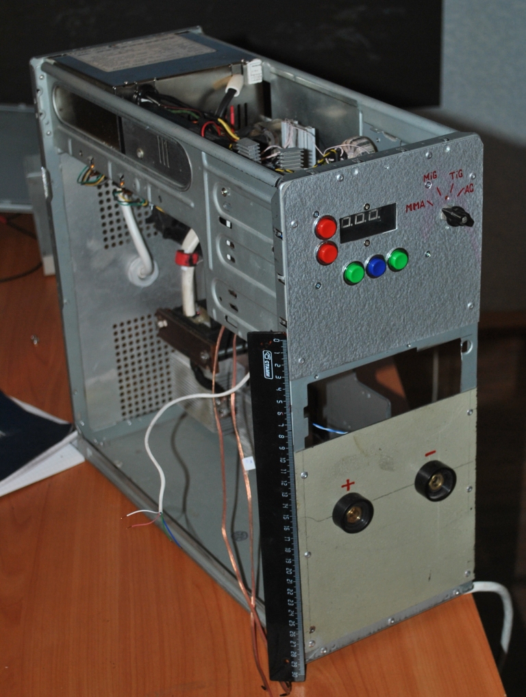

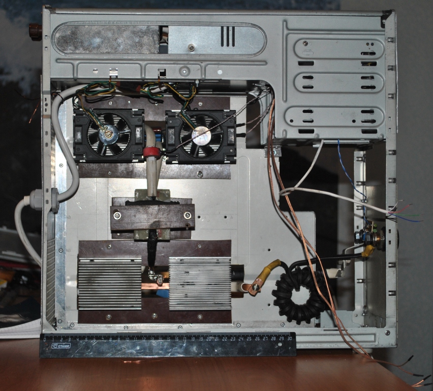

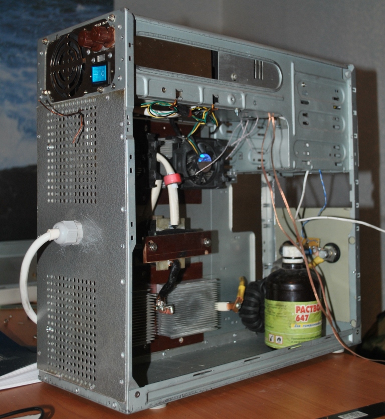

Вот размещение блоков в сварочнике. Катушка с проволокой вполне комфортно помещается, еще будет стоять евроразъем (пока не нашел подходящего), газовые клапаны, протяжка и бп для нее. Как скажется "впихивание" потом в свободное место осциллятора на работу всей электроники незнаю

bus12 писал(а):Вот размещение блоков в сварочнике...
А Вы уже запускали сей агрегат или он только на стадии сборки? У Вас длина проводов от транса до диодов силовых какая?

aviatechnic писал(а):А Вы уже запускали сей агрегат или он только на стадии сборки? У Вас длина проводов от транса до диодов силовых какая?
да, варил 3-кой, дуга стабильная, приобрету аргон, отпишу как на нем процесс сварки. провода не мерил, сварник на работе 10-го могу померить если нужно. Вентили на транзисторах крутятся постоянно, во время сварки температура транзисторов выше окружающей (23 градуса) не поднялась, диоды тоже холодные, правда ток ставил 80 ампер. кстати провода от транса порядка 3-5 см припаянны к медной шине 30кв которая и привернута на диоды. сварник на стадии доводки для миг и тиг, так как основное ММА уже работает
