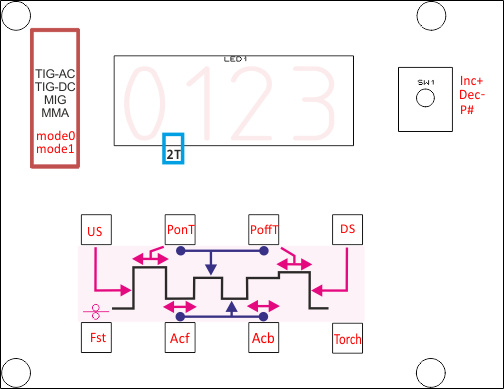

про функциональность - не задействованные кнопки и режимы не видны когда надо - снижается вероятность тыкания куда не надоkava писал(а):На счет читабельной мнемоники 100% согласен, это правильная напоминалка. Подсветки имхо лишнее, главное функциональности не добавляет да и не приходилось ни разу элехтросварками в темноте полной варить (есть фаза - светло есть), конечно ежеля красявости рди так тут каждому своё - кому пиво, а кому бутылки ...

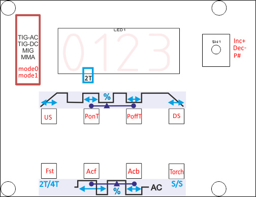

чтобы нагляднее - 3 рисуночка морды в разных режимах - TIG-AC/DC, MIG/MAG, MMA

По порядку.ajsn писал(а):...Проблема индикации решается совсем просто добавлением 2ого направления на переключатель
Нет не просто. Вот что я имел ввиду:
-Тыкаем одну кнопку-горит один ЛЕД, код 01
-другую-другой, код 10
-тыкаем их вместе-горит третий, но код должны получить от нажатия первых двух, т.е. 11, при этом первые два должны гаснуть

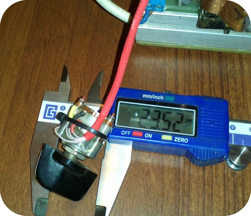

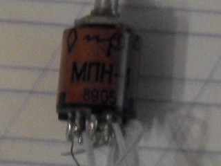

Ну так не понимаааю.ajsn писал(а):а Петровичу нравятся галетники...
Классический советский галетник на 3 направления и 4 положения в глубину 24мм, что вполне сопоставимо с эл. конденсатором. Ну где здесь глубина?
А у меня рядом с платой места мало пришлось плату пилить
Думаю, что когда завершим базары о концепции обязательно попросим Вас сделать файл в КОРОЛЕ.ajsn писал(а):...чтобы нагляднее - 3 рисуночка морды в разных режимах - TIG-AC/DC, MIG/MAG, MMA
но конечно кому как удобнее = это главное

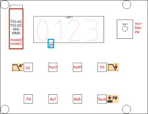

А откуда Вы будете знать какую кнопку тыкать? Из рисунка, который нарисован на морде? Но они сразу все нарисованы и непонятно какой работает сейчас (или смотреть сначала на галетник и потом искать глазами соответствующий график)Petrovich писал(а): Тыкаем одну кнопку-горит один ЛЕД, код 01
И какой смысл зажигать кнопку, которая уже глазами найдена? Смысл ИМХО подсвечивать ТОЛЬКО активные кнопки ИМХО, и не после нажатия.
А какой параметр настраивается в данный момент - понятно по основному индикатору
А на 1 направление и 4 положения в глубину 12мм.Petrovich писал(а):Классический советский галетник на 3 направления и 4 положения в глубину 24мм, что вполне сопоставимо с эл. конденсатором. Ну где здесь глубина?
24мм больше 12мм?
Вот это и имел в виду.
Мне кажестся что используя галетник на 4положения 3 направления можно одно направление использовать для индикации режима отдельным светодиодом(миг-тиг....), одно направление для подачи команды на проц и одно для подачи +5в на доп. индикацию на нужные секции светодиодов. Как вам такой вариант? Да и мельчить сильно тоже не нужно ведь все- же это сварочный аппарат а не карманный гаджет, да и в крагах в особо то и не управишся с мелким управлением.А откуда Вы будете знать какую кнопку тыкать? Из рисунка, который нарисован на морде? Но они сразу все нарисованы и непонятно какой работает сейчас (или смотреть сначала на галетник и потом искать глазами соответствующий график)
Т.е. Вы хотите сказать, что св диоды должны гореть постоянно? ну, т.е. те, что в данный момент соответствуют режиму? Ну может и так.ajsn писал(а):...И какой смысл зажигать кнопку, которая уже глазами найдена? Смысл ИМХО подсвечивать ТОЛЬКО активные кнопки ИМХО, и не после нажатия...
Я думал, что при переключении переключаются полоски, а св.д дублируют нажатие.
