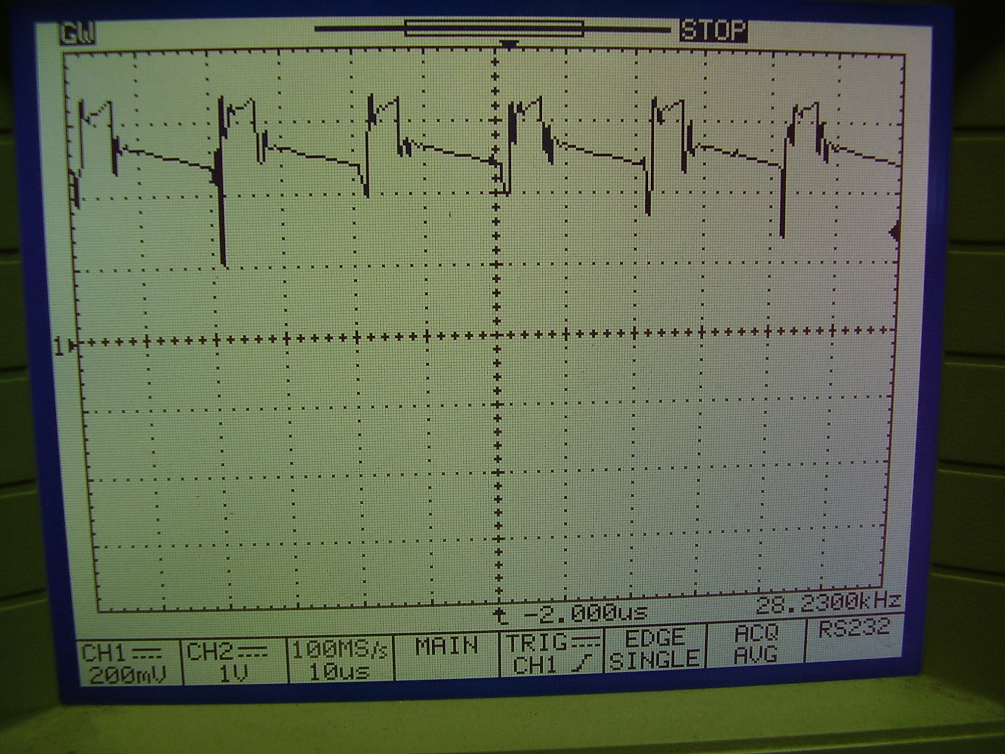

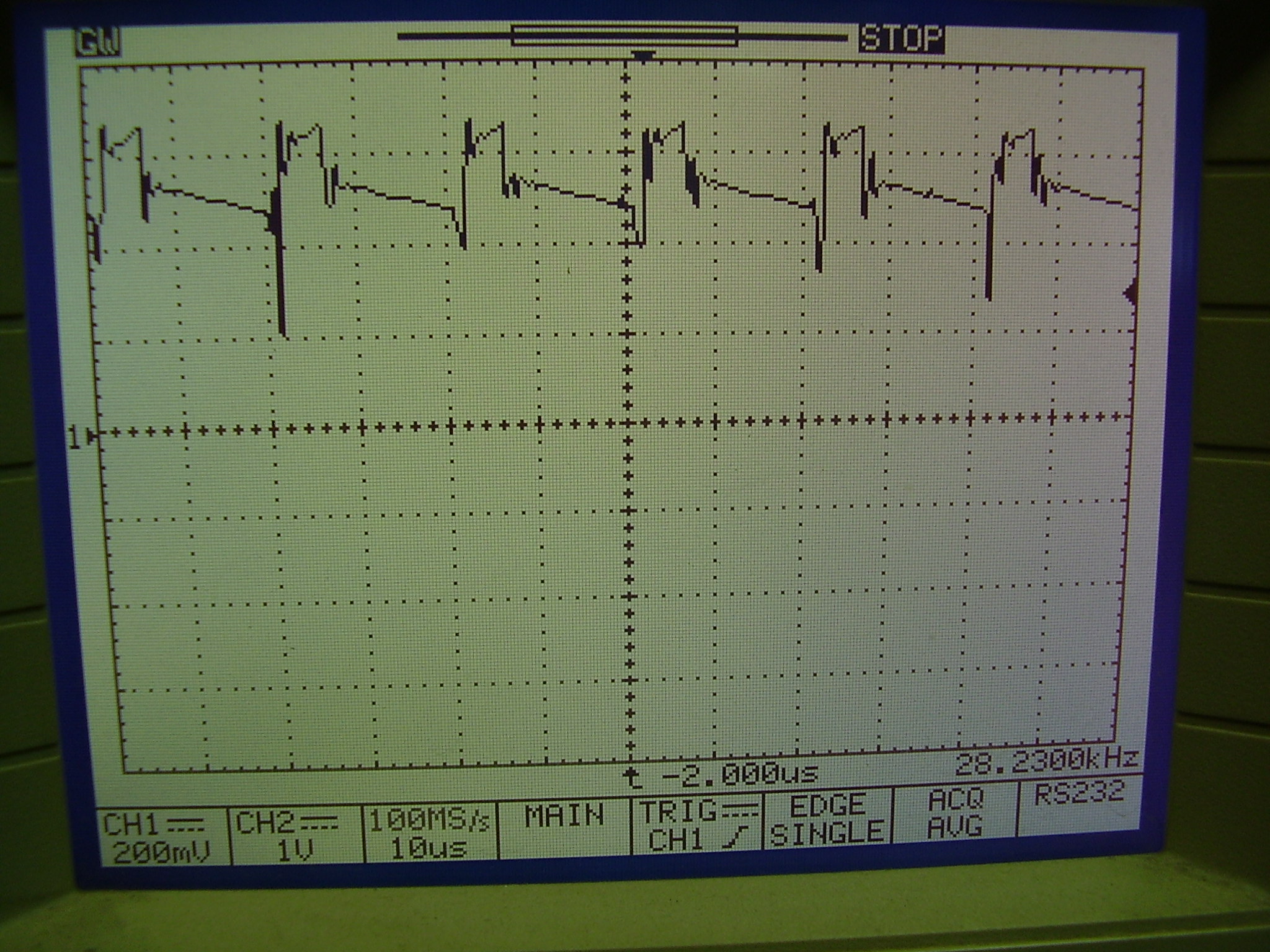

С осциллками - прокол вышел. старых не нашёл, пришлось снять заново с косого.amator459 писал(а):Да, а фоток осциллов с шунта не осталось?
Ещё заморочка- вертикальных участков на осциллограмме не должно быть по определению, видать, наводки
