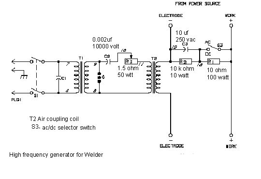

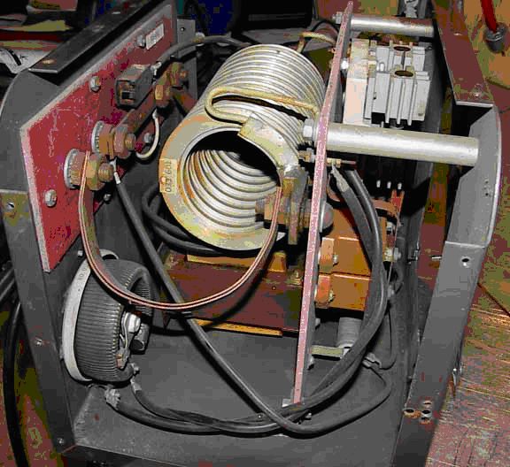

Вот ещё чаво хотел сказать:на моём заводском Есабе транс осциллятора сделан не на кольце,а как на китайцких сварниках,ток по мощнее.
zmey71 писал(а):на моём заводском Есабе транс осциллятора сделан не на кольце...
Ну и тут так:
А где на твоей пружинке сердешник?и сделана она не из меди,эт больше похоже на баласт.
Это осцилятор Miller HF 15
Miller HF 15 high frequency adapter.doc
(306 КБ) 726 скачиваний
А он к чему подкючается к инверторному сварочнику или к трансформаторному?
