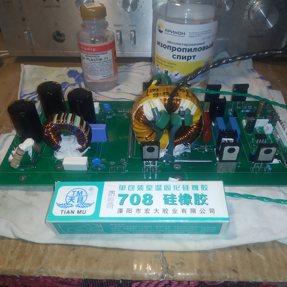

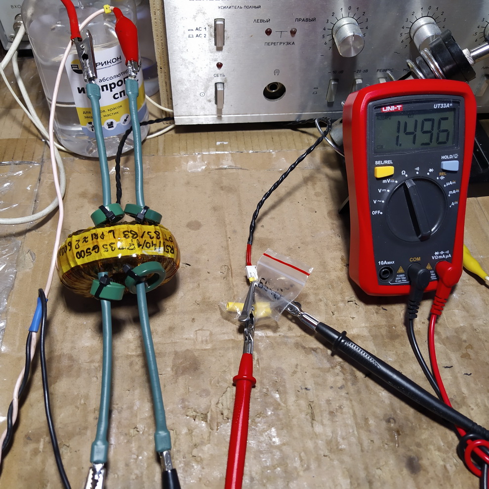

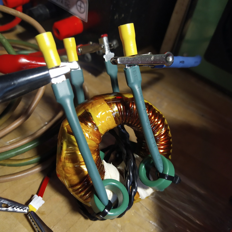

...трансформатор PT66:66 для версии регулятора 99v9_9а99 на кетайском феррите R58.3/40.8/17.6 T35 G500u с начальной магнитной проницаемостью ue ~ 6000. Это феррит предназначен для намотки входных синфазных фильтров импульсных источников. Обе обмотки намотаны также кэтайским эмаль-кабелем D1.6mm. Индуктивности обмоток Lpri = Lsec ~ 1 300...1400uH, суммарная индуктивность обоих синфазно и последовательно включенных обмоток, около 4 700uH. Внутрь обмоток встроен миниатюрный дисковый ntc-датчик 20k (25C).
Исппытания на нагрев проводились на постоянном токе. В обе обмотки запускался одинаковый ток dc11.5a. Примерно через полчаса сопротивление датчика упало до Rntc ~ 1 100R, что соответствует нагреву обмоток +80...85С...

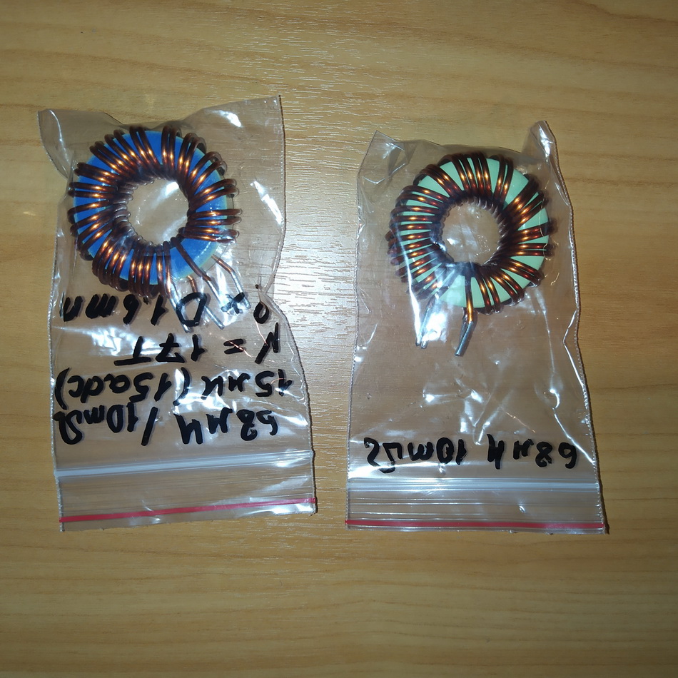

***to be*** последний трансформер намотан высокотехнологическим кэтайким эмаль-кабелем D1.25mm одновременно в два провода. Npri = Nsec = 83T...85T. Lpri ~ 1 970uH, Lsec ~ 2 270uH, Lpri + Lsec ~ 8 230uH, AL ~ 286nH/T. Rpri ~ 43.5mR, Rsec ~ 60mR, весит около 440г. Длина каждого кабеля, не более Lw <= 6m и предназначен вот приблизительно под такой сигнал

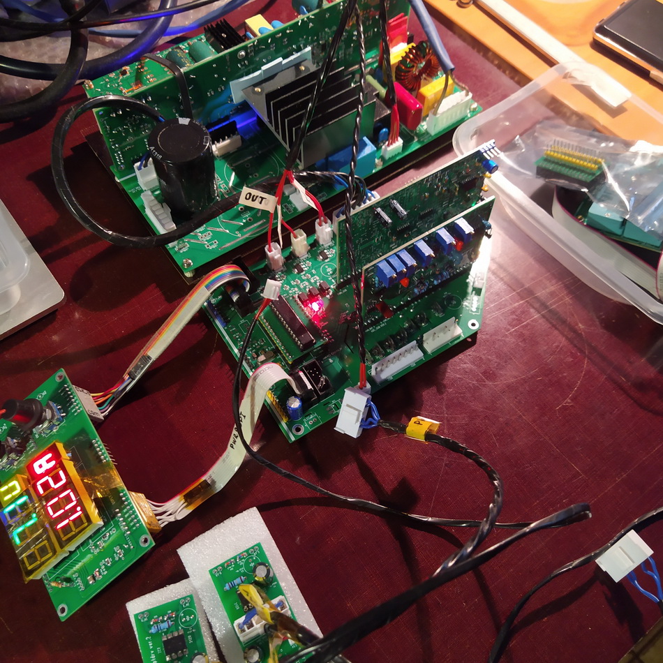

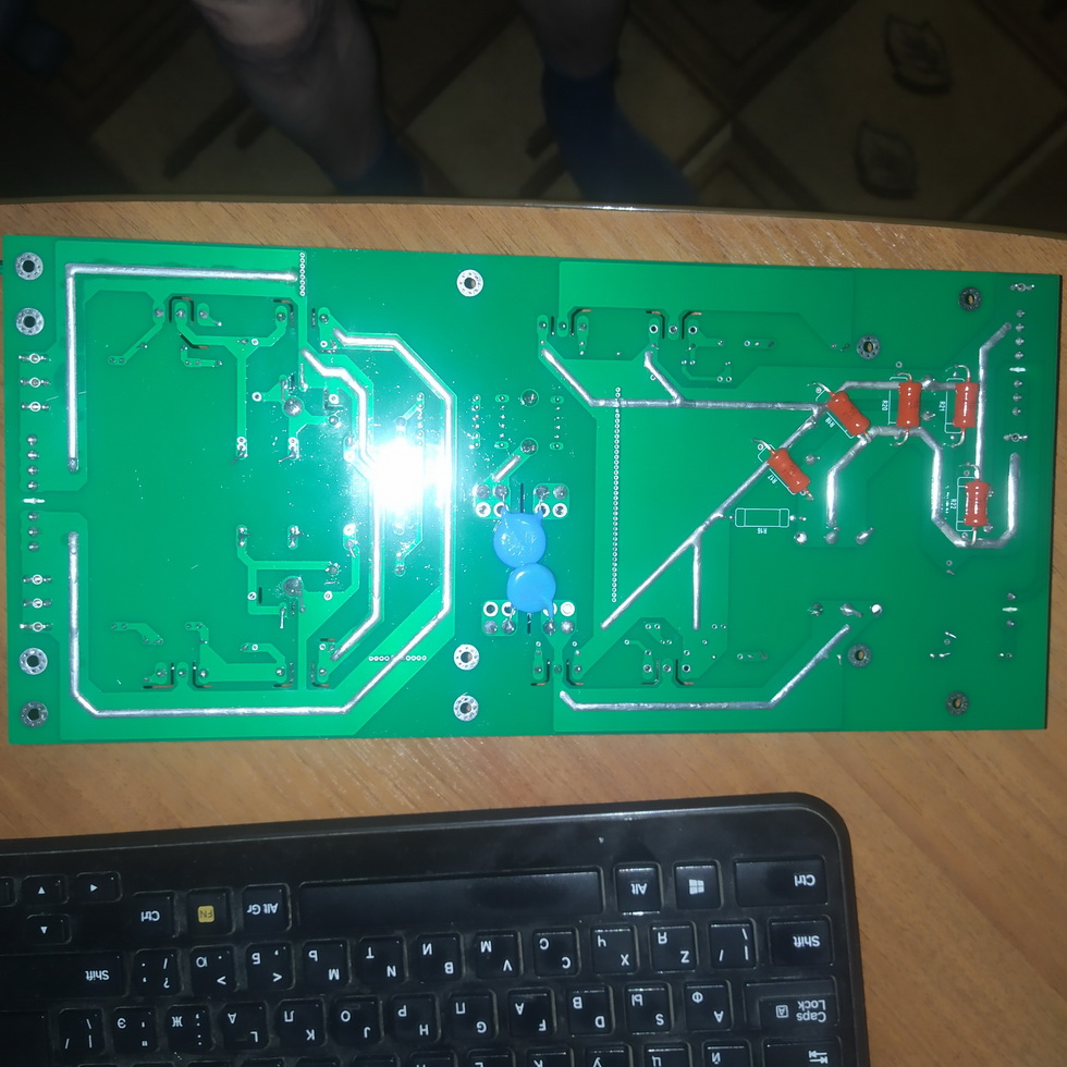

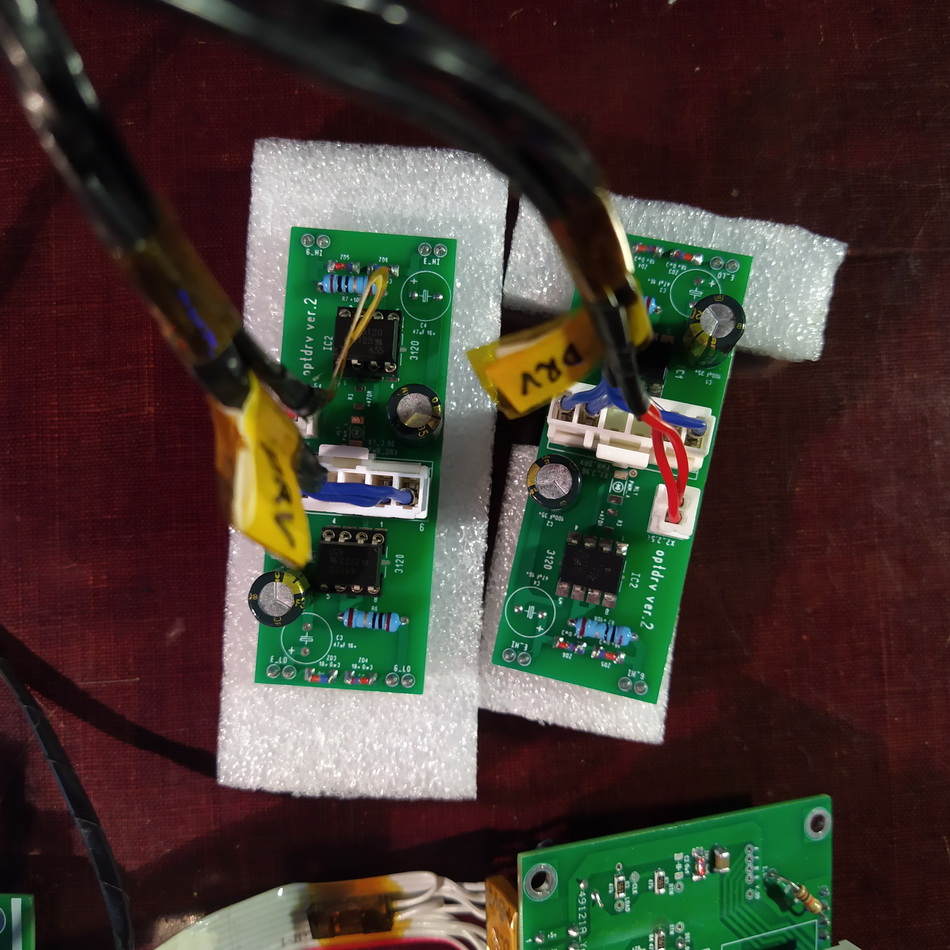

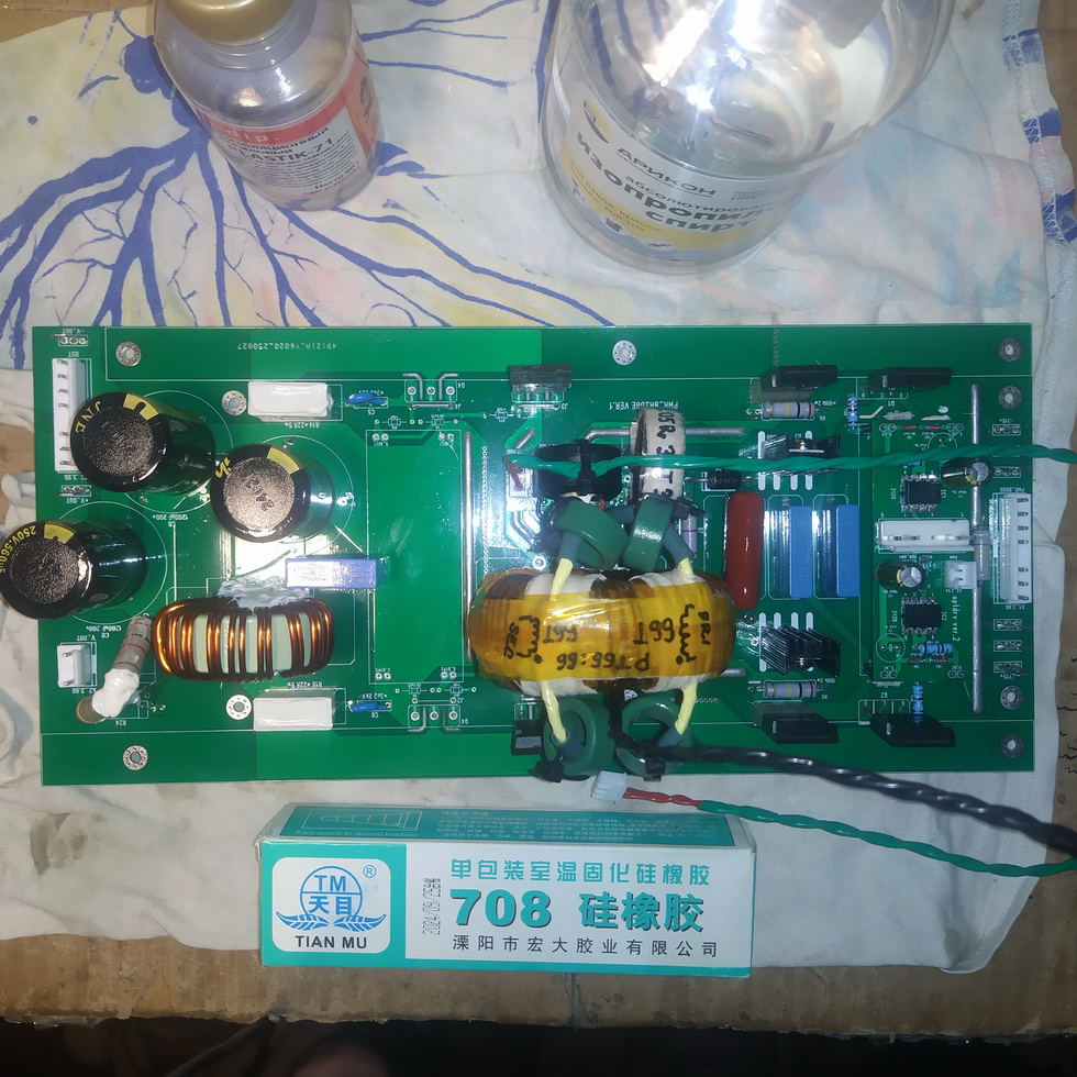

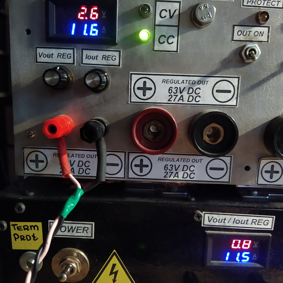

начинаем собирать инвертор dc100v_10a...
GND
Сообщения: 39
Сообщение GND »
управляться предстоящий регулятор предполагается вот приблизительно такой кодировкой:

GND
Сообщения: 39
Сообщение GND »
косой мост в сборе... герметик высокоинтелектуальный кэтайскый ни разу не силиконовый... рекомендую)))

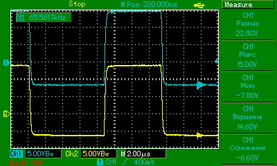

скрин снят на выходной обмотке силового трансформера pt1 при следующих входных условиях: pt66_66;
Fosc ~ 65.5kHz; DC = max; Vpwr ~ 117vdc; Vout ~ 130vdc; snb_trns(Rsec = 15R 5% 10w; Csec = 4n7 20% 3kV disc);
snb_diode(R = 5R 5% 5w0; C = 1n0 20% 2kV disc). питание моста составляет, примерно, 1/3 от максимально
возможного Vpwr max ~ 360vdc. выходные выпрямительные диоды: выпрямительный - 1 x rurg3060c;
разрядный - 1 x rurg3060c (30a 600v 55ns). размах сигнала Vsec ~ 292v p-p, положительная полуволна
+Vsec ~ 158v p-p, отрицательная -Vsec ~ 134v p-p. положительная полуволна прикладывается к закрытому в течении
интервала рабочего импульса разрядному диоду. если умножить это значение на х3, то получим максимальное
импульсное обратное напряжение разрядного диода Vdschrg ~ 474v p-p. т.е. запас по допустимому обратному напря-
жению, около 120v. отрицательная волна -Vsec ~ 3 * 134v ~ 402v p-p прикладывается к выпрямительному диоду
в течении интервала паузы, когда первичная обмотка размагничивается через диодную диагональ моста, а выходной
индуктор - через выходной разрядный диод.
Межобмоточная ёмкость силового трансформатора PT1 Cp/s ~ 0n30. для обеспечения кроткого и лёгкого пути замыкания
тока синфазной помехи начала и концы первичной и вторичной обмоток соединены ёмкостной связью через два керамических
дисковых Y-капаситора 4n7 10% 275vac.
обращаем внимание на скол на заднем фронте отрицательного импульса. это не что иное, как момент окончания размагничивания сердечника трансформатора в течении интервала паузы через вентили диодной диагонали моста. моста бл, а не полумоста, как трактуют некоторые инвалиды по зрению или персонажи с острой умственный недостаточностью))) из этого скрина можно сделать вывод, что частота работы выбрана более-менее правильно для конкретного экземпляра трансформера. Дальнейшее снижение длительности периода Tosc может привести к замагничиванию сердечника... а может и не привести... не проверял. ой, не верте мне, полоняне, свободны... как пел Дмитрий-Свет-Ревякин...
