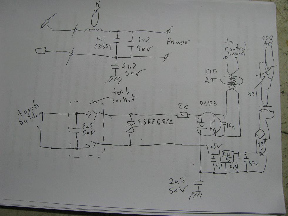

Да совпадает , у меня до 100А шел в минус 2А, а далее при 150 на показометре на баласте 165А был Я вот что думаю, я емкость на осциляторе, когда по началу не сфазированый осцилятор был с 47нан до 100увеличил и розрядник у меня ЭПКОС 500вольт, так вот когда при запуске дуги (меня приемник автомобильный работает в гараже постоянно) в динамиках шваркало не хило, а когда 47 было не замечал , может переборщил я с мощностью искры и у проца крышу и сорвало.

Емкость блокировочную тож увеличил или нет ?СашаЖ писал(а):может переборщил я с мощностью искры и у проца крышу и сорвало.
А развязка какая стояла ? Реле или оптика ? Если первое то рекомендую сделать на оптике. Она стабильнее. Испытывал в плазме, там тож проц, разрядная емкость 0.1, заряженная до полутора киловольт. Энергии куда больше. Дык так шурует разряд на деталь что телек в подвале тухнет нахрен . Мусор появляется на показометре при пуске, но зависонов не было не разу.
Кстати, метода проверки устойчивости управы на осцилятор. Вынимаем презервативы с силы DC-DC. Врубаем режим необязятельно ТИГ но ту технологиескую перемычку на оптроне обязательно. Питание на осцилятор завести не от контактов реле, того что к вых ТИГ подрублено, а через дополнительную сетевую кнопку и в сеть. Подрубаем горелку и ставим на сопло к детальке. Тискаем эту сетевую кнопку и смотрим. как разряд шурует от лектрода, управа не виснет - значит арлайт. Если виснет - добиваемся того чтоб не висла. . Так и делал в плазме, правда там трохе проще - осциляр заводится от отдельного пина, потому сетевых кнопок не потребывалось.
Достала она тогда, осциляция, хуже смерти.
Развязка на оптике , кнопка шунтирована, блокировочная изначально два впаралель по47нан вима на 2000вольт плюс два варистора диаметром 20 на 470вольт кнопка шунтирована , все как по схеме ранее Вами вложенной, не знаю что могло произойти.

Думаю что вот ответСашаЖ писал(а): не знаю что могло произойти.
Скорее всего от помех проц при КЗ сбросился и вполне возможно что задание тока непонятно какое стало. Ткнул на лифт - глючи и сгорели. Зачитай и проверь ИПРОМ, сравни его с эталоном.СашаЖ писал(а):Я с радости поварил на токе 50А и добавил на 70 и при сварке 70а у меня происходит хлопок дуги и тишина я на дисплей U202 перегрузился проц. ну я вовремя не тормознул и опять пробовать , дуга не зажигается я пробую лифтом и выбил автомат, ключам конец.
На будущее, если заметил что проц сбросился, то лучше выдернуть из розетки. И заново пробовать. Там вроде была некая диагностика сброса, но не факт что она на все 100% сработает.
И вообще, гнать лашадей и форсировать не стоит. Сто раз про то говорил. Что- то не получается - остановись, попей пивка, или чарлика хорошего, подумай или напиши в тему. Хтонидь ответит. А назавтра можно есчо раз попробовать, со свежей головой. Даже если все идет как нада, лучше взять паузу и подумать. Может чтота таки обнаружется не того, или про чтота забыл.
На баласте ток КЗ проверял ? Говорил когда то есчо Камиловичу - не стоит варить на том токе который не проверен на баласте вместе с КЗ. При сварке куда труднее потом понять что происходило.
В развязке убери земляные ёмкости, для ТИГ они ненужны. И есчо раз. Замыкающая емкость НИКОГДА не должна быть менее разрядной, а лучше чутка поболее.
