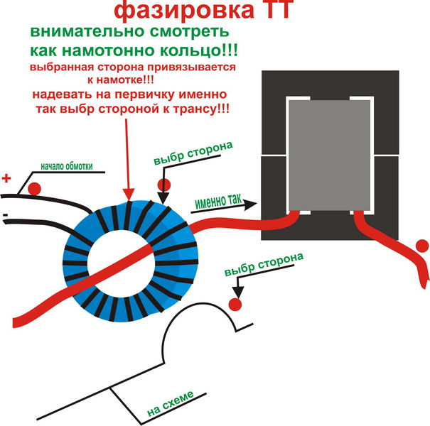

Ну и может кому интересно, фазировка ТТ без приборов, сугубо визуально.

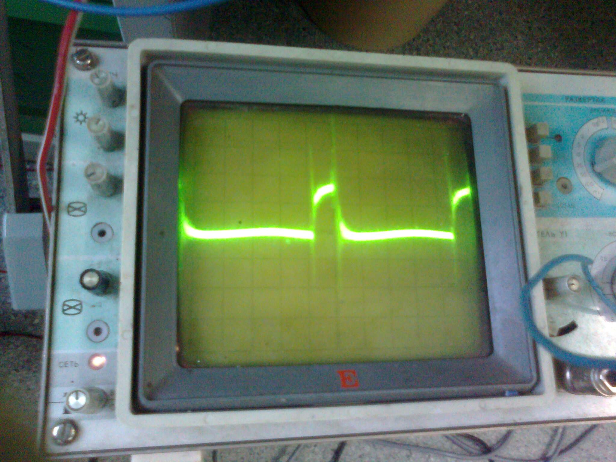

PAVEL писал(а): может и не самая удачная но так правильно
Осцилка правильная, ХХ. По ней также можно правильность фазировки ТТ определить и степень намагничения сирдешника. В данном случае фазировка правильная. Если была б неверная, то подъём зубика пилы по длительности был бы больше чем спад.
А фум лента зараза есчо та. Продавливается запросто. Лучше уж ПВХ изолентой замотать кольцо или скотчем бумажным пару слоёв , а сверху лаком и просушить.
sam_soft писал(а):...А фум лента зараза есчо та. Продавливается запросто.....
Правильно. Был такой у меня предмет "химия р/материалов".
Цитата оттуда:"Фторопласт не является конструкционным материалом. Он текёт".

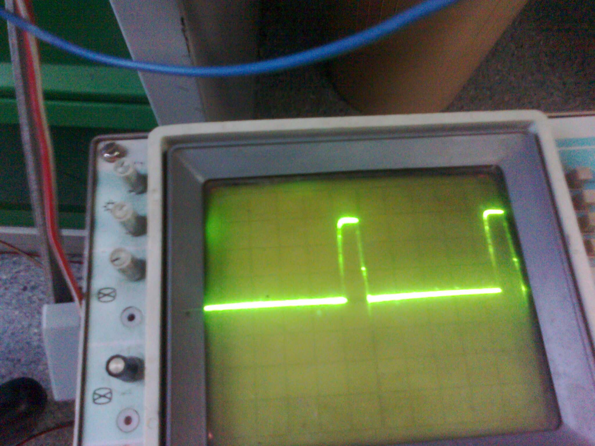

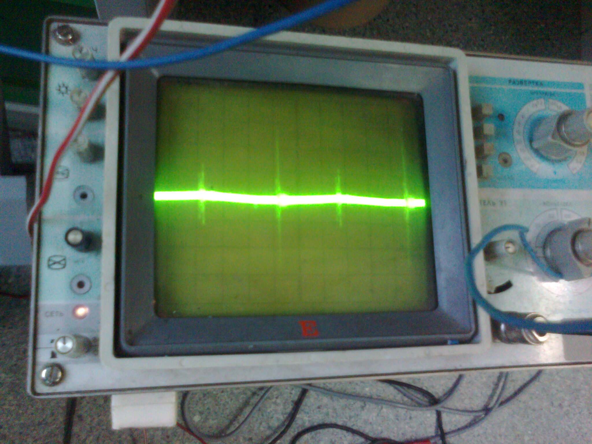

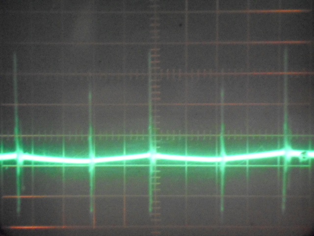

Вобщем сегодня получил такие осцилограммы, что скажете? Вроде как я понимаю в колбасных отрезках, нормально.
На тт резисторе закороченов мыходе и задании 80А, блок питания в режиме стабилизации тока 3А
На резисторе тт и закороченом выходе
На затворе нижнего ключа при закороченов выходе и задании 30А
На резисторе ТТ на ХХ
