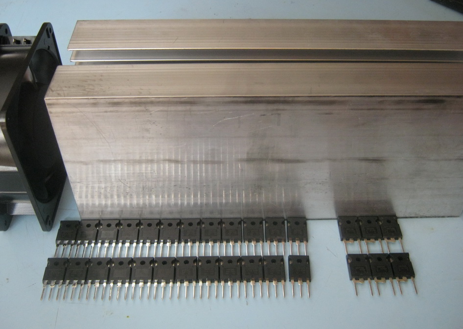

Собрал уже все для АС, буду баянить по Китайскому примеру.
Komrad Офигеть скок ключиков,и цена на них не детская.Баян не баян,а на пианину смахивает :mrgreen: :mrgreen: :mrgreen: .Шутка,в хорошем смысле слова.Успехов в баяне!,ток не забудь поделится опытом,инфа будет полезна всем.
Ну что-ж поделаешь, недавно модули предлагали по 970 грн за штуку, это 121 $, и еще поди знай какие они ( о возврате модульков писали на форуме).
По памяти смета на самые "ценные" запчасти: 24 штуки 4РС50S по 22 грн =528, радиаторы 277 грн, кулер 75, 30EPH06 - 90 грн, остальное уже не помню. В сумме 970. Остальные детали и пересылка не сильно кусаются. Вот такая пианина ;)

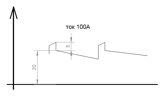

Предположим, что я раньше сварки не делал.... бывает. Получил картинку на выходе как в прицепе. И не понимаю, почему она не соответствует СПИЦЕ? Может кто ответит, это сердечник насыщается превращая дроссель в перемычку или ещё чаво? Т.е. почему ток из дросселя вытекает не сразу после окончания прямого хода, ну, или через 1 вольт, пока откроется разрядный (нижний) (рекуперативный) диод?
Может кто подскажет, а может кто и покажет картинку на выходе с нормальным АлСиФером (Сендастом) :mrgreen: .

Petrovich писал(а):Предположим, что я раньше сварки не делал.... бывает. Получил картинку на выходе как в прицепе. И не понимаю, почему она не соответствует СПИЦЕ? Может кто ответит, это сердечник насыщается превращая дроссель в перемычку или ещё чаво?
Предположим. На мой взгляд симулятор отображает искомый треугольник как на верхнем фото , т.е. ток дросселя.

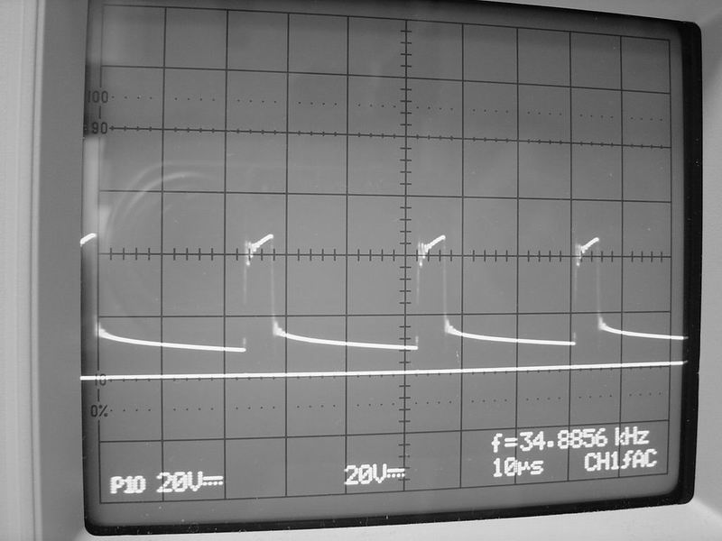

На нижнем фото осцила от автора сварника Супер Джон, она очень похожа(на мой взгляд) на Ваш чертеж, но это напряжение на выходе. Может я и ошибаюсь в толковании не соответствия чертежа Спице - уж не судите строго.

напряжение на выходе. Ток 10А
Komrad писал(а):...На нижнем фото осцила от автора сварника Супер Джон, она очень похожа(на мой взгляд) на Ваш чертеж, но это напряжение на выходе. Может я и ошибаюсь в толковании не соответствия чертежа Спице - уж не судите строго.
А какая разница, напряжение на балласте полностью повторяет ток в дросселе. Должен быть треугольник, т.е. заряд индуктивности-разряд через нижний диод.
Это у Вас картинка с Альсифером или хде? И почему амперов только 10? :( Многовато пульсаций.
Начинаю понимать, что альтернативы железу нет. Хотелось бы поюзать распылёнку, да вот пока нет возможности.
