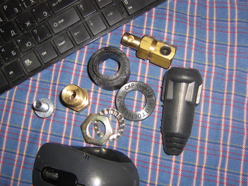

Вот он в наличии.

Внешний диаметр пластиковой втулки, той что ближе к клаве.
Vanchoper писал(а):Внешний диаметр пластиковой втулки, той что ближе к клаве.
Она маленько с усадкой. К штеккеру 39,91 серёдка 39,19 к корпусу 39,42.
