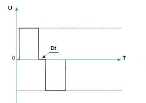

“мёртвое время” - Dt - DeadTime
Для предотвращения сквозных токов в мостах, полумостах специально вводится пауза («мёртвое» время) между запиранием одного транзистора и отпиранием другого. Эту паузу зачастую реализуют элементы задержки в драйвере (или программно), причём некоторые драйверы позволяют изменять это время в некоторых пределах
Очевидно по отношению к активным элементам вы его путаете с понятием “время переключения”. Подробнее почитать и посчитать можно например на gyrator.ru

Vikved611 писал(а):Для мосфетов в ШИМах забито мертвое время 520 нс, а для IGBT где то попадалось 1200-1300 нс. Какое же рекомендуется для данного модуля?
Все мосфеты и игбт разные. Для всех свое мертвое минимальное время. Одного для всех нет.
Это время увеличивается в зависимости от характеристик применяемого драйвера.
Это время зависит от топологии печатного/навесного монтажа.
Это время увеличивается в зависимости от схемы выходных каскадов силового модуля.
Это время увеличивается в зависимости от усредненных характеристик силовых цепей внктри и снаружи ящика.
