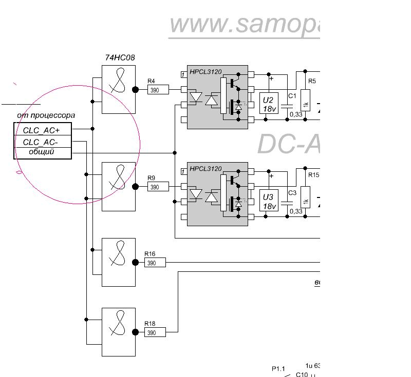

Petrovich писал(а):[Далее "электроника", далее "осциллятор..."
в той схеме что на главной странице, там управление от процессора, как оно работает? Хотелось бы его собрать.
виктор76 писал(а):...в той схеме что на главной странице ,там управление от процесора, как оно работает?, хотелось бы его собрать
Обьясняю для сварщиков, подробненько.
Это схема инвертора, который из постоянки обратно делает переменку. DC-AC преобразователь, или "кувыркатор" по народному. Для сварки алюминия переменкой. А на выходе прилеплен осциллятор, который я Вам рекомендовал заменить на другой.
Вопрос, что Вы хотели бы собрать?

спасибо понял ,я думал упраление от проца упраляет осцилятором,собственно нужен сам осцилятор
виктор76 писал(а):спасибо понял ,я думал упраление от проца упраляет осцилятором,собственно нужен сам осцилятор
Осциллятор включается релюхой когда мы включаем TIG. Пока дуга не горит, напряжение на выходе примерно 60 вольт ( а может и 100), реле включено и осциллятор шмалит. Как только дуга ага, напряжение падает до напряжения дуги, это не более 24 вольт. Реле, включённое через резистор отпускается, питание с осциллятора снимается и он глохнет. Вот такое управление.

Есть инвертор DC, возможно ли сделать приставку AC к инвертору, взяв за идею схему перобразоветиля (кувыркатора) и блок управления, лучше на Atmegа8 или AT90PWM3?!
alexhobbi писал(а):Доброго всем дня!
Вы даже не десятый, читайте форум, посмотрите схему вашего устройства и представьте как их скрестить и, что для этого надо.
А ответ например здесь, их много но поиском не найдете - слишком употребительные фразы.
alexhobbi
Сообщения: 11
Зарегистрирован: 21 авг 2013, 12:29
Сообщение alexhobbi »
Форум прочитал, может что-то и упустил. В том и дело, что поиски недают положительных результатов и тот ответ здесь тоже. Шим в моём сварочнике тоже 3845. Подключать к нему атмегу8 негочу, регулировка тока потенциометром так и останеться со своими функциями. Блок управление на атмега8 интересует как генератор сигнала, альтернатива тому, что я делал на логике. Поэтому и спрашиваю будет ли атмега8 работать без всей обратной связи. Интересует функционал TIG ток , слоупы, а также частота, баланс, ток очистки для АС, клапан, датчики температуры, индикация. Сработает ли слоуп даун (скорее всего нет, я так понимаю им управляет DC совместно с датчиком тока и контроля величины напряжения через 4N35). Или вкратце раскажите какие параметры я смогу контролировать собрав только управу и силу АС.
С уважением,
Алексей.
alexhobbi писал(а): и тот ответ здесь тоже.
Шим в моём сварочнике тоже 3845. Подключать к нему атмегу8 негочу.
1. re: Не, не пайдёт, DC-DC и DC-AC работают тугезе на переменке. кажется все ясно!
2. тоже 3845 - так почти во всех косых он, методами безболезненных доработок, и легкого тюнинга - ну типа шары на шару не бывает.
3. Начните с этого. Собрав только управу и силу АС Контролировать никаких параметров не сможете, работает все только в комплексе.
