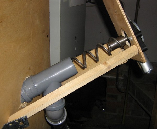

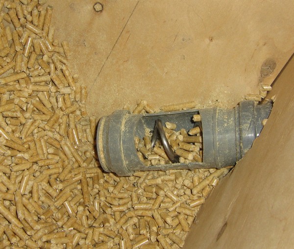

Закончил борьбу за подачу. Теперь мощности моторчика хватает. Идёт ровно, без хрустов и реверсов. проверено уже на не одном мешке. В общем правила такие:
1. Шнек должен стоять под углом 23 градуса к горизонту, сантехнический угольник 67 градусов.
2. Пилеты должны тащиться снизу вверх.
3. В месте забора пилет должно быть расширение и потом уже сужение. Этому удовлетворяет компенсационная труба от канализации. Для понимания днём сделаю фотки.
Пока всё это выглядит уёбищно, но главное, что принцип найлен.

Нормально придумано. А моторчик с чего у Вас?
Re: Пеллетная горелка.
На главной я писал, от какого-то ВАЗа от стеклоподьёмника, 700р.dir писал(а):Нормально придумано. А моторчик с чего у Вас?
