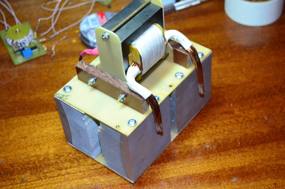

Еще вопрос по трансформатору. На сайте в статье конструкция, трансформатор мотан сечением первички 6 кв.мм., вторички 24. Почему такое соотношение? По логике, если Ктрансформации 2.8, то 6*2.8=16.8 км.мм.

И у меня процесс понемногу идет.
Мотнул трансформатор, получилась первичка 1,85mH, вторичка 237uH, индуктивность рассеивания 2,3 uH.

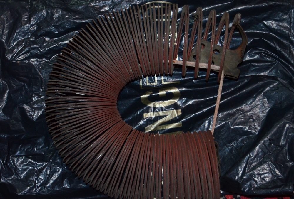

Забежал сегодня в обед на барахолку, выудил в синяков нихромчика 30 квадратов. Индуктивность боюсь даже мерить.
