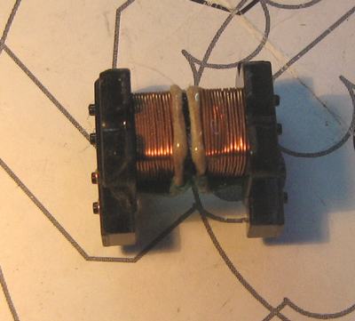

Отчёт по ТИГРу.
Намотал на Эпкоси, вот фотки. Сначала вторички 2х14w, ПЭВ-0,3, затем первичка 14w ПЭВ-0,5, а затем размагничивающая 14w ПЭВ-0,3.
.jpg
.JPG
Промежуток между вторичками
