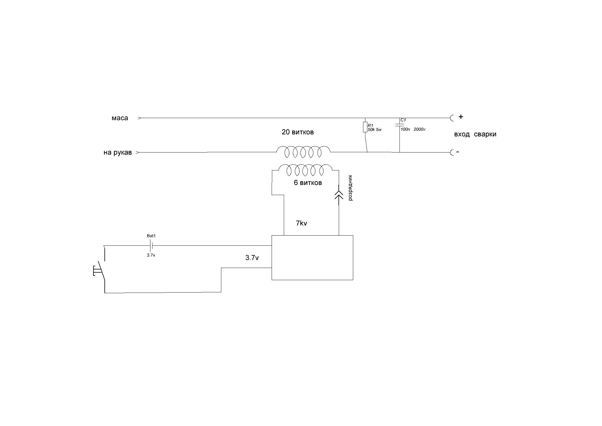

Интиресно !я так понемаю что получился паралельный осциллятор,там на картинке это дросселёк для этого намотан и судя по видеу напруга приличная прошивает.

А почему именно такое количество витков и соотношение между обмотками?

Если вопрос ко мне, тогда отвечуmehanik писал(а):А почему именно такое количество витков и соотношение между обмотками?
Первичная обмотка (та что 20 витков шиной 3х5) чем больше тем лучше
Вторичная обмотка, чем больше витков тем сильнее (и короче) искра. Один виток, искра длинная но слабенькая, не всегда зажигает дугу, 4-6 витков оптимальный вариант
