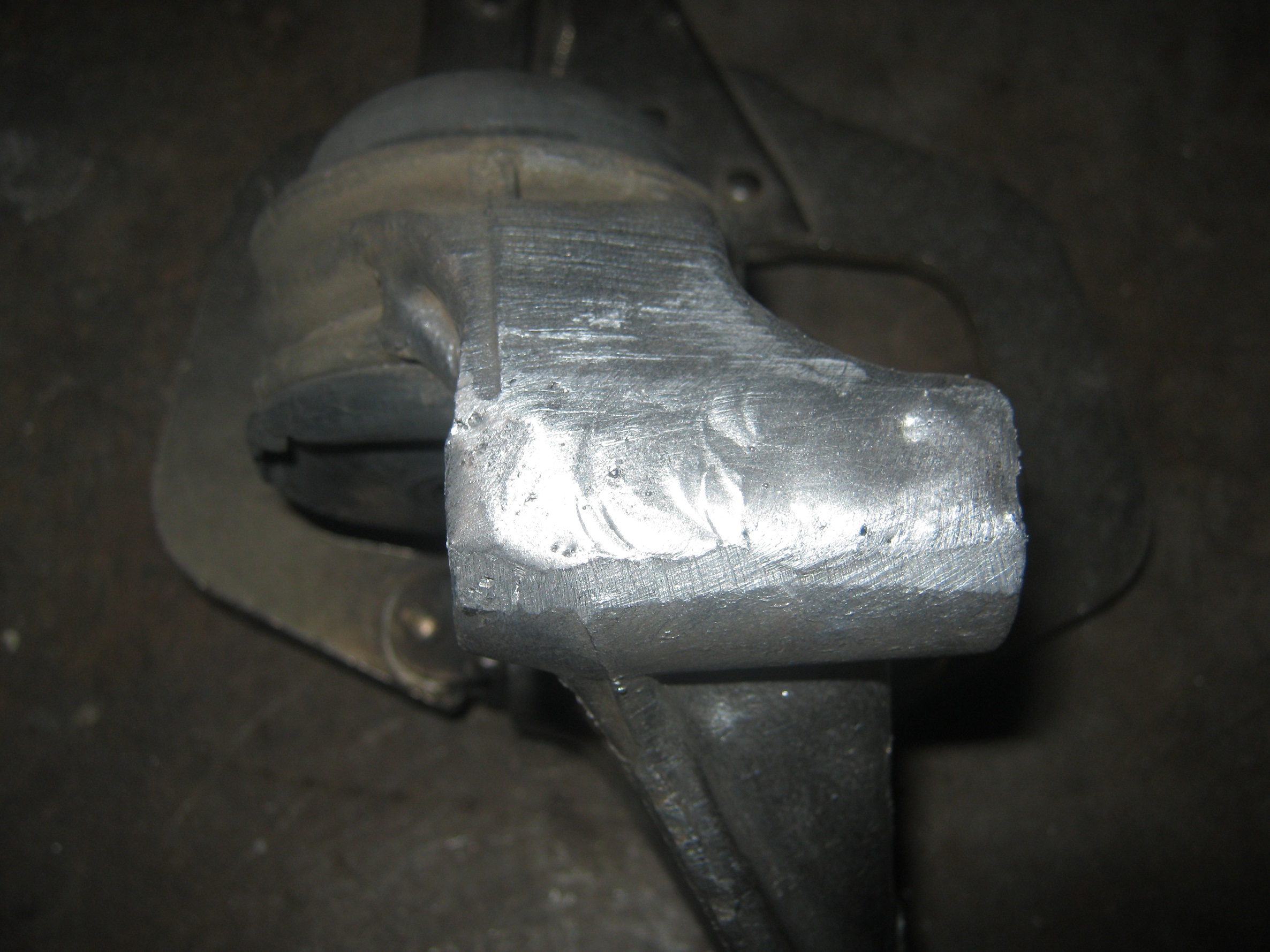

Снял я кое-какое кино , одному трудновато вести съемки, особенно показать сам процесс. Деталь - кронштейн растяжки ВАЗов , по-народному почему-то КРАБ :? . Материал АЛ35 (родной, продающиеся как запчасти часто из другого материала), из такого отливают картера коробок, корпуса рулевых реек и еще много чего. В месте сварки толщина детали от 5 мм до 8,5. Настройки все видать, но продублирую в описании к видео. Немного переборщил с током и по ходу два раза тушил дугу ибо ванна была на грани выпадания, хотя на видео этого не заметно. Присадка 4043, диаметр 2.4мм и для такого режима пруток тонковат, приходится стараться быстро подавать.

Есть однозначно, особенно при сварке массивной детали или с толстыми стенками. Что именно мне нравится в пульсе. При всей своей мощи процесс сварки более контролируемый: импульс плавит а пауза снижает вложение тепла но температуру поддерживает. Опять же за счет паузы процесс сварки более контролируем визуально: есть время "расширить" поле зрения.
