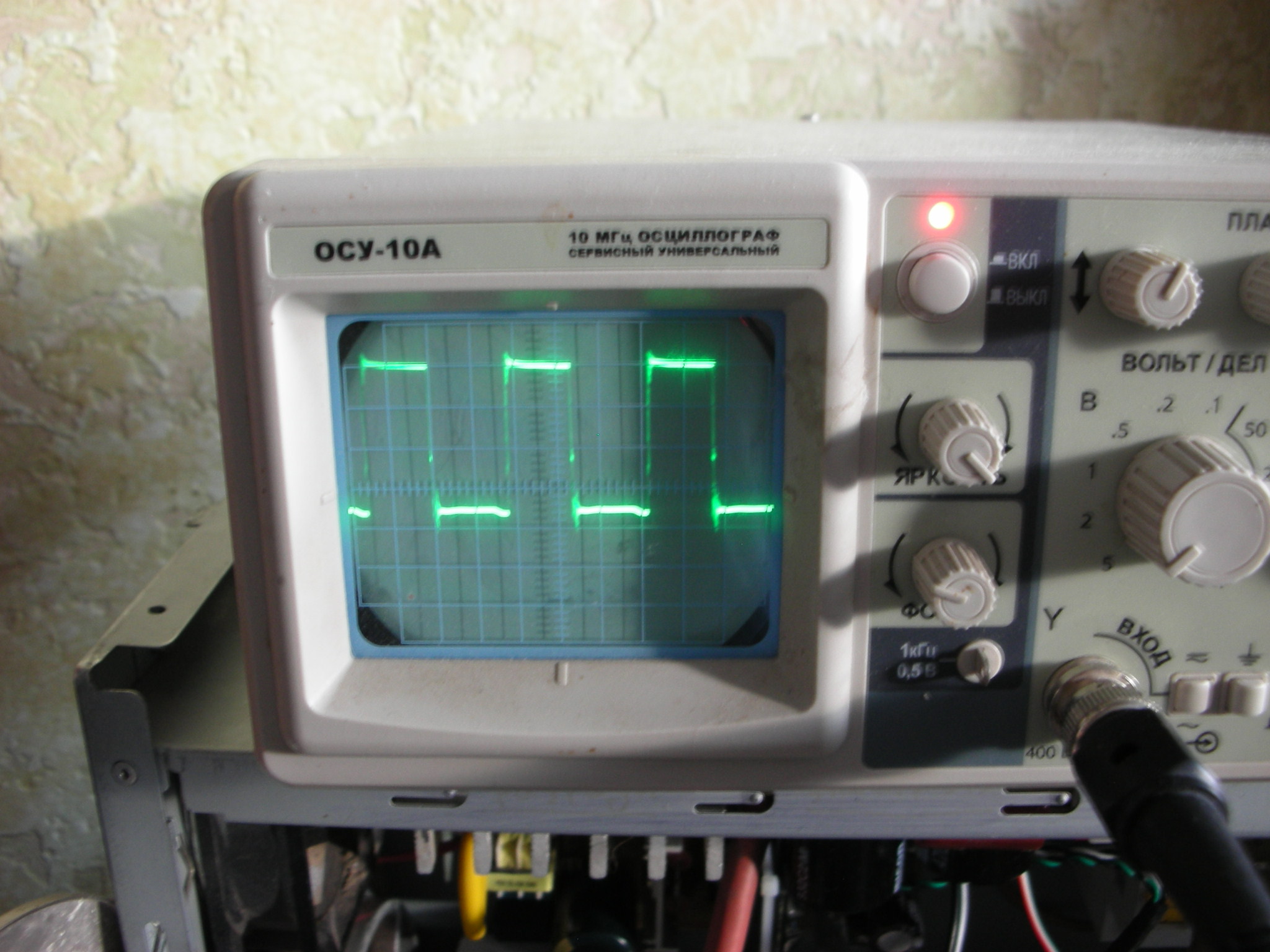

Может я, неправильно задал вопрос. Шум появляется только в режиме tig – ac, при нажатой кнопке torch, но до тех пор пока не горит дуга, когда поджигаешь дугу, шум пропадает. Отступлений от схемы автора почти нет, если не считать блока питания на uc3844, в dc-dc hcpl3180, питания от 2х дополнительных обмоток, за место IRG4PC50W – sgh80n60, в dc-ac за место hcpl3120 те же hcpl3180, ну и питание оптодрайвер`ов в dc-ac от 4х P10AU-2418. Всё питается от одного блока питания. Прошивка 206.

при нажатии торч (сила ДС-ДС работает постоянно) у тебя включается левый-верхний и правый нижний транзисторы модуля..и лупит осцилл...ну отключи питание осцилла и нажми торч

я не про скол говорю..а про колебалки высокой частоты на затворе...на коллекторе нижнего ключа по фронту и спадуPAVEL писал(а): То что скол по меньше это роли не играет,если большой это запас по индукции.
растянуть длительность и их будет видно получче
вот у него затвор
download/file.php?id=2054&mode=view
