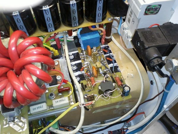

Вот получился практически идеальный ТИГР. Сердечник RM-10, 4х8 витков. Всё МГТФ, но первичка 0,35 вторички 0,2 размагничивание 0,12.

А результат только один. Ток стабильно удалось снизить до 15 ампер.
Сердечник ТТ дрянь, пока ни чего нету. Ищу, написал на ЛЭПКОС. Жду ответа.

Я низнаю варит он или нет от 5 ампер. Это мне надо не для сварки. Это надо чтобы он не крякал при нарастании тока лифтом. А то жмёш кнопку, а он кряк-кряк, а потом уже загорелось. Это "кряк" оно и есть, не чувствительность к току первички. Т.е. сигнал меньше 120мВ.
СЭМ так хитро написал программу, чего я не ожидал, что выход делает ровно 3 открывания "косого" и если не поступил сигнал от ДТ, сигнал прекращается. Наверно это и правильно. Если бы не это, был бы БАХ.
Если не удастся найти правильный феррит для ДТ, то буду пробовать 2 витка первички.
В идеале хотелось бы внутренний диаметр кольца не более 15мм, но высотой не менее 15мм. Материал N87. В продаже таких нет. Можно попробовать для высоты 2 кольца. Продолжу эксперименты в понедельник.
