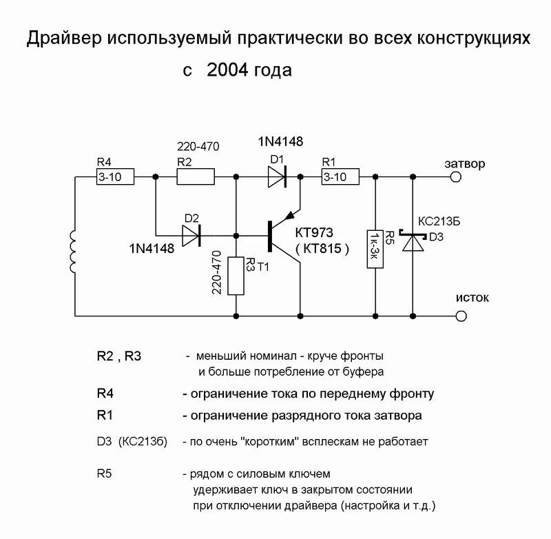

Питание бутстрепным способом
На эти грабли я уже наступал. Эта схема работает но не в сильноточных агрегатах типа сварочников. IR2112 драйвер полумоста. В инете выложены схемы для сварочников когда используют ее драйверы но питают их от специального изолированного источника. Как я понял за счет выбросов на идуктивностях проводов и их сопротивлении бустрепные кондеры не заряжаются до нужного напряжения и силовые транзисторы бахают. А так, когда токи в милиамперах, все прекрасно работает.

Это я о том, что питание затвора IGBT должно быть двухполярным если мы комутируем токи 30-50 ампер. Ну разве большая проблема намотать в БП 6+3 витков? Прошу высказываться.

Ставить опторазвязку, городить блок питания? Может быть. А можно трансик тесяток резюков и полевичок то-251. Работает проверено. Мы же не ракету строим. Профессиональные сварочники на модулях сделаны, давайте мы тоже народный сварочник на модулях забубеним.
Может сигнал от шим контроллера использовать для организации питания оптодрайвера?

BM3000 писал(а):Ставить опторазвязку, городить блок питания? Может быть. А можно трансик тесяток резюков и полевичок то-251. Работает проверено. Мы же не ракету строим. Профессиональные сварочники на модулях сделаны, давайте мы тоже народный сварочник на модулях забубеним.
Ну про этот ТО-251 с резюками я ни чего плохого не говорил. Этот драйвер я не делал, но он у многих работает. Просто оптодрайвер спецом разработали и мне бы не хотелось идти назад. Хотя то, что Вы предлогаете пока перешибить трудно, да и не стоит. Просто он настраивается геморойно и с первого брыка может не пойти, там много факторов. Вы это имели ввиду?

Да именно. Там трансик связи нагружен на малое сопротивление никаких непредсказуемых выбросов нет. А с первого брыка скорее и оптодрайверы не пойдут обязательно какая нибудь ошибочка влезет. Единственное что для питания схемки с трансформатором совсем уж слабенький блок питания не пойдет.

В голову пришла мысль а что если всетаки применить бустрепный способ но напряжение на бустрепных кондерах сделать раза в два, три больше напряжения необходимого для надежного открытия транзисторов. А потом стабилизировать какой нибудь мелкосхемкой. 7815 или чем нибудь другим. Это было бы надежней.

BM3000 писал(а):В голову пришла мысль а что если всетаки применить бустрепный способ но напряжение на бустрепных кондерах сделать раза в два, три больше напряжения необходимого для надежного открытия транзисторов. А потом стабилизировать какой нибудь мелкосхемкой. 7815 или чем нибудь другим. Это было бы надежней.
http://Avpopov2008.narod.ru/
Значится так, смотрим Шит. Предельное допустимое напряжение на затворе -+20 вольт.
Заряд затвора (макс) Qg для IRG4PC50U 270наноКулонов.
Берём калькулятор и умножаем заряд затвора на максимальную частоту переключения 50 килограмм. Получаем максимальный ток при переключении драйвера, а точнее при включении 270*10^-9*50*10^3=13,5 миллиампер.
Ребяты по разным форумам рекомендуют от 50 до 100 миллиампер.
Вот кому не лень соберите эту схему-му и проверьте, даст-ли она этот ток. :?:
Надо придумать какую-то эквивалентную схему и нагрузиться на резистор. Если кто проверит, поделитесь плиззз.

Ну вот это уже более зрелые схемки. В первой 972 и 973 явно перебор, а так ничего.
