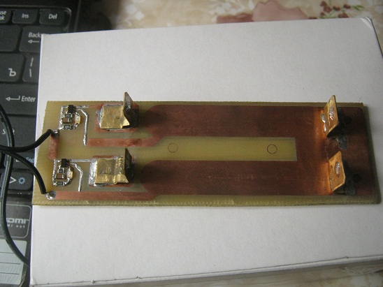

Есть вот такая
примочка для зарада литий-ионовых аккумуляторов на МСР73831. ПРи заряде нагревается где-то 65 градусов ( на протяжении 5-6 часов), что по техдокументации считается нормальным и при превышении температуры микруха скидывает ток заряда.
Относительно того, что купить зачастую дешевле, чем паять - так Петрович прав. На примере той-же зарядки могу сказать, что 73831 я купил вдвое дороже, чем потом на Космодроме видел аналогичную по функционалу готовую плату.

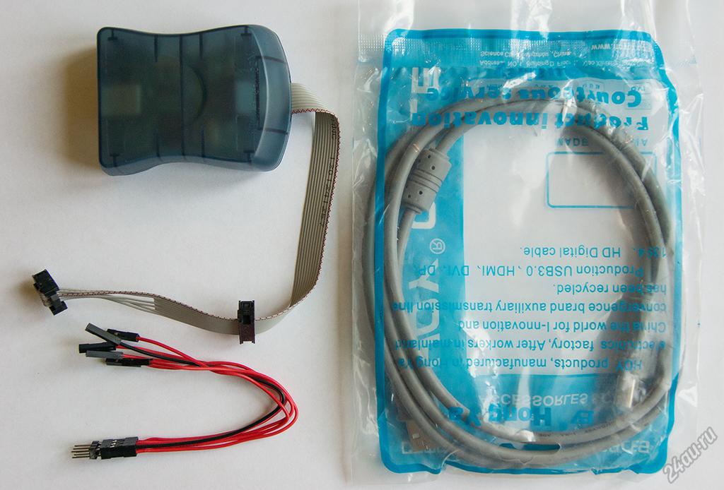

Комрад, у тебя уже неплохой интерфейс получается, скажи ты всё делаешь через ардуинку и скечи (не знаю как правильно) или используешь что-то типа атмел студии??? Хочу купить себе программатор отладчик клон МК-2 для АтмелСтудии 6, уж очень удобная программа и бесплатная, но иногда программа в отладчике студии не работает а в реальности всё отлично! Ещё вопрос который у меня "завис" в конце этой весны: как планируешь сделать нарастание и спад тока для тига, у меня сомнения в скорострельности uart-а???!
вот он МК-2
вот он МК-2
