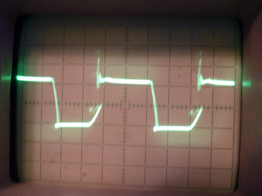

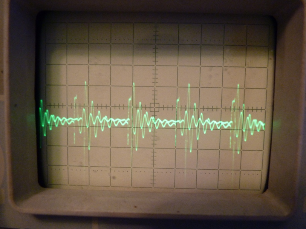

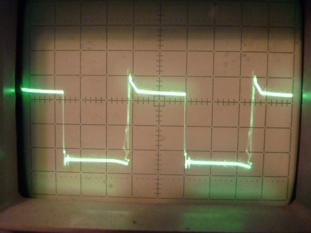

Приветствую форумчане.
Наконец собрал в кучу управу и силу, как-то запуск обошелся без музыкального сопровождения, но нарисовалась
непонятка, может кто, что подскажет, буду признателен.
На осциллограмме к-э нижнего ключа
и выходного диода
после подачи полного питания появились загогулины, в поисках
причины установил, что по питанию +15В идет большой шум от ТГР. На плате управления шум устранил дросселем 10мкГн
на +15В перед IR2110, но от ИР-ки до самой платы ТГР амплитуда шума даже возросла
. Предполагаю что причиной
загогулин на ключах и далее есть именно этот шум на плате ТГР, но как с ним бороться ума не приложу, экранировка
проводов до ТГР, наматывание этих самых проводов на ферритовое колечко, дросселя и конденсаторы не помогают. Плата
ТГР от Петровича, плата управления от Павла версия 2.50. При съемке осциллограмм на к-э оптрона стоит резистор 320

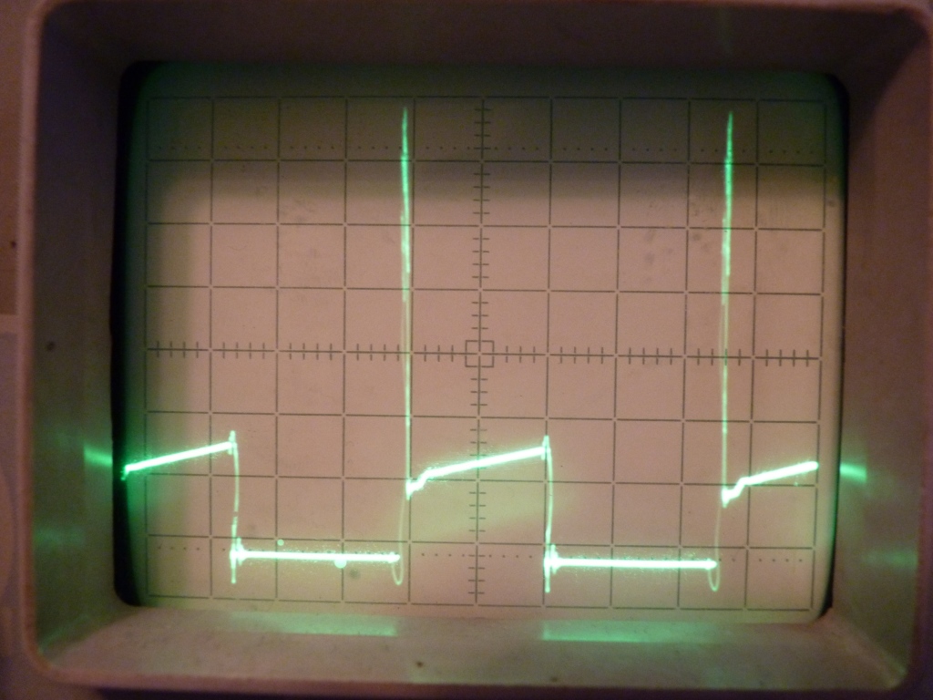

Ом, без него история та же, ТТ - не подключен. Сам тгр выполнен на синеньком колечке эпкос, витков 18 вторички
минус виток первички и обмотки размагничивания (при таких витках наименьший ток потребления тгр
), когда было 14-14
-16-16 витках загогулины тоже присутствовали. Щупы осциллографа и китайский и советский показывают ту же картинку.
картинка на затворе нижнего ключа 5В на клетку
plit писал(а):Приветствую форумчане.
.....по питанию +15В идет большой шум от ТГР. .....
Ващета по картинке пульсаций - это БП. Классический обратноход. Потребление возросло, возрасли и пульсации. Обычно лечится отдельными проводами на каждый компанент схемы. Ну и всё остальное, что Вы предприняли тоже подойдёт. Дроссели, керамика и т.д.
А какой ТОП у Вас? Если ТОП250, то ваще не вопрос. Он не катит. Надо бы ТОП от 244 до 247. Пульсации будут много меньше.
plit
Сообщения: 241
Сообщение plit »
БП у меня на трансформаторе +кренка + транзистор на кренку возможно и не оптимальный вариант. По всей цепи 15В тихо, шум остался только в цепи между тгр и IR2110. При чем источником шума явно была плата ТГР так как после ее отсоединения шум пропадал.
plit писал(а):....источником шума явно была плата ТГР так как после ее отсоединения шум пропадал.
ващета ТГР и должен шуметь. Пролсто надо с этим бороться.
Меня всеж интересует выброс на осцилке тока первички ТГР: 5819 или фазировка размагничивающей обмотки. Так, предположение...
