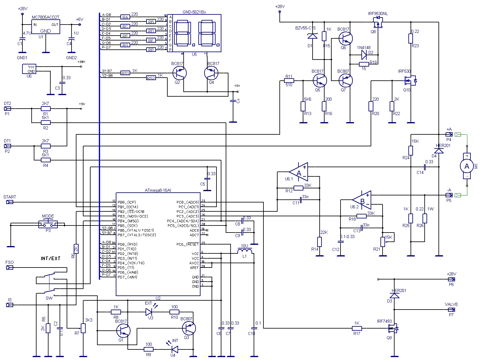

На первую страницу темы добавил схему подачи, редактированную форумчанином Kava: качайте, смотрите.

Вот спасибо Комрад, потихоньку вникаю, собираю деталюхи, буду ваять сей агрегат на баянах, так ,что прошу извинить если мои вопросы покажутся несущественными а они точно будут.
Извинините за наглость, а можно схемку в растре или в другом более распространённом формате
С уважением...
Komrad писал(а): На первую страницу темы добавил схему подачи, редактированную форумчанином Kava: качайте, смотрите.
Неплохо бы и печать туда добавить,как бы, не плохо зделано.
max_milenium писал(а): а можно схемку в растре или в другом более распространённом формате
Можно, как рисунок пойдет?

max_milenium писал(а):Подскажите пожалуйста а то что-то не пойму, на плате V2_5_dik01 под LM2904 стоит КТ815 базой зацеплен за АТМЕГу 23 выв. Что это за транзистор?
С уважением...
Этот транзистор не используется изначально планировалось включать доп оборудование (как мне на форуме объяснили типо подогрев редуктора, где не помню давно было) Я его не использовал да и на печатной плате там все ножки закороченны.
