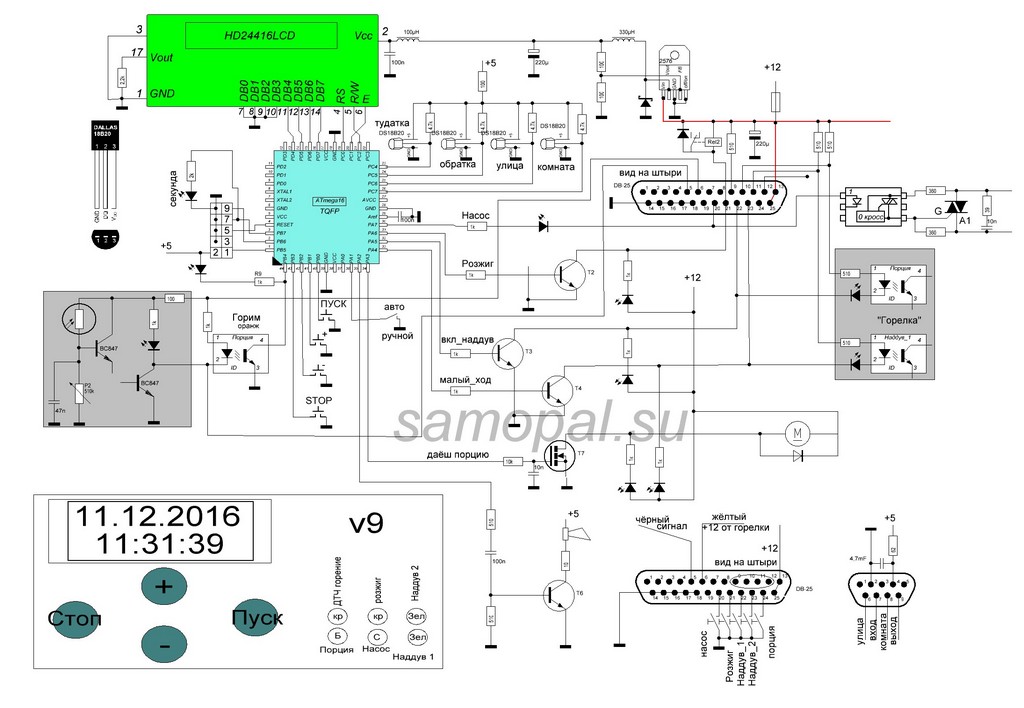

Petrovich писал(а): Датчик переполнения купирован за ненадобностью. Может где-то в тексте и осталось про него.
В первых версиях горелки стоял такой датчик.
Теперь всё проще, если горелка переполнена, датчик не видит пламя, система ждёт, и если не дождалась (3 минуты) уходим в дожигание и стоп, соответственно.
Схему надо бы подправить. Сделаю на днях.
Петрович,добрый вечер! Вы подправленую схему выложили?
Re: Пеллетная горелка.
Master1967 писал(а):...Петрович,добрый вечер! Вы подправленую схему выложили?
Забыл. Вот здесь выкладываю пока. Просто удалил лишнее. Кстати, авт/ручной тоже надо удалить, баловство это.
Всё прекрасно работает в автомате. Задал градусы и забыл.
