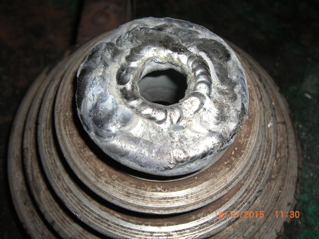

Вчера наваривал шкив, электрод 2,4мм сопло линза номер 7 или 9 (диаметр 9мм), высунул электрод примерно на 8мм не варит и всё тут... такое ощущение что очистки нет, накрутил баланс тока так что у вольфрама на конце шарик болтается в стороны при сварке. Оказалось банально не хватает аргона, накрутил до 8-ми бар (при сварке естественно падает примерно до пяти бар) и вылет электрода сделал около 5мм после этого всё отлично начало вариться. Суть в том что линзованные сопла очень привередливые и прожорливые (газ расход большой), от вылета электрода даже дуга меняется и её точность.
При использовании обычных сопел аргона хватает и 4 бар, и ни каких проблем с вылетом электрода.
Комрад, скажи как специалист какими соплами пользуешься и стоит ли вообще использовать линзы???
шкив
шкив
Evgeniy-free писал(а): Оказалось банально не хватает аргона, накрутил до 8-ми бар (при сварке естественно падает примерно до пяти бар) и вылет электрода сделал около 5мм после этого всё отлично начало вариться
Линзой не пользуюсь, только керамическими соплами №5 №6 №7. БОльше всего нравится 6 ая. Электрод выдвигаю до 5 мм в общем и целом . Бывает выдвигаю больше и газа докручиваю. Заподлицо с соплом электрод ставить не рекомендую, сопла от этого быстро крошатся.
Komrad писал(а):Линзой не пользуюсь
Тоже не пользовался, думал лучше будет а оказалось наоборот. Ими и варить не очень удобно, они какие-то дутые и из-за распылителя огромные по сравнению с обычными соплами.
