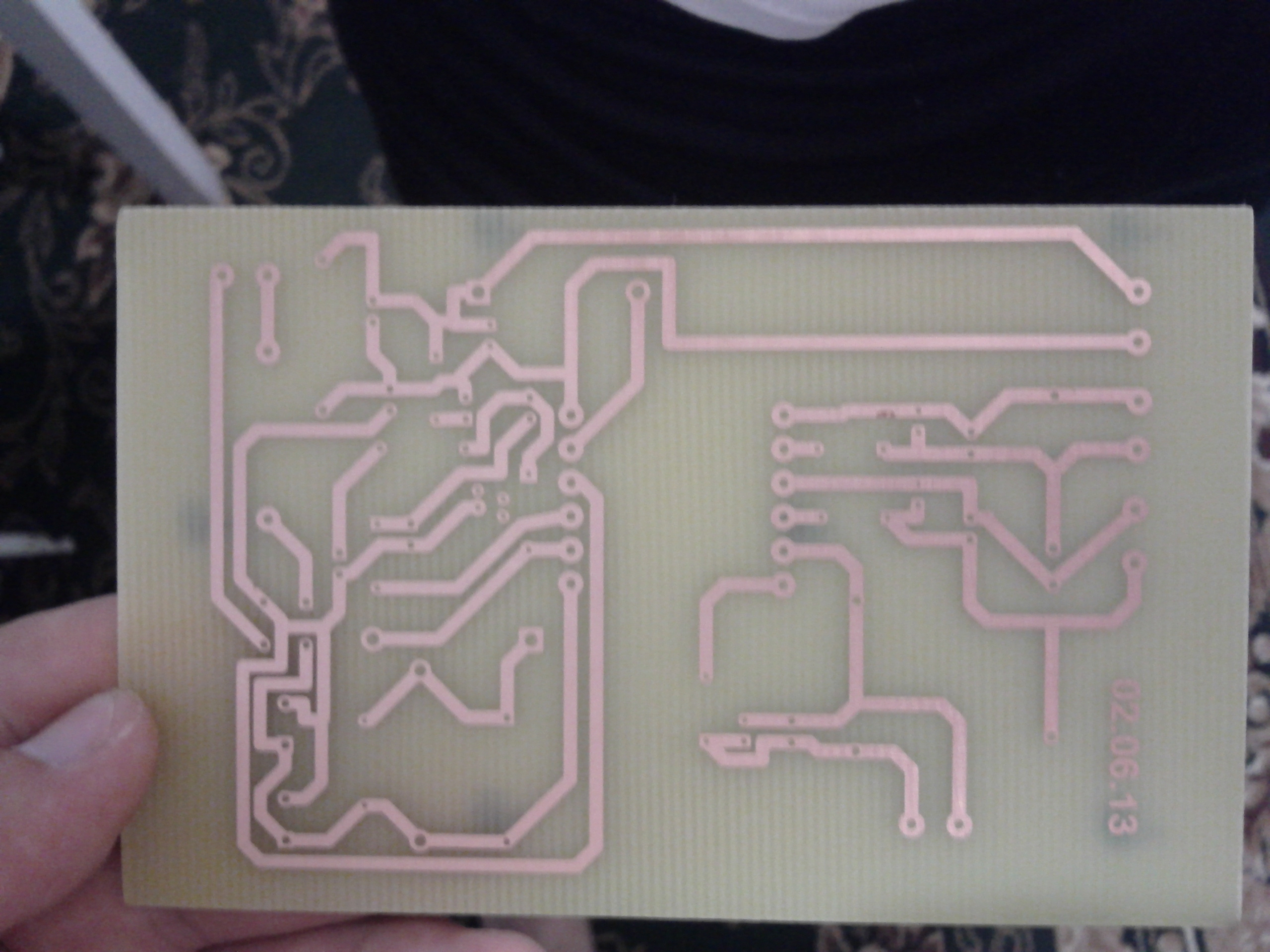

Делаю печатку по последнему варианту

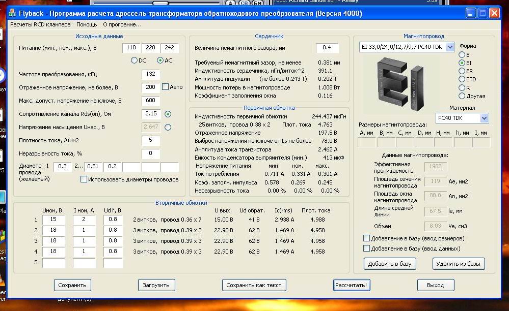

Скинь габариты трансика, какой сердечник, какой ТОР будет запаян, сколько планируется выходных напряжений. Исходя из этого посчитаем зазор, витки, толщину проводов. Можеш и самостоятельно, прогу выкладываю.

Трансформатор от компового блока пинания дохлого 12,6х9,6мм центральный керн TOP-250YN (6 ног) , так планируется как на главной сварочник питать
управу 15в 2а, и 3 гальванически розвязаных питалова по 18в 1а

Судя по размеру керна, это скорее всего EI33.
Подставляй в прогу:
Питание-АС
Частота преобразования 132кГц
Макс.доп напряжение на ключе 600
Сопротивление канала 2.15 Ом
Дальше в таблице указать
15 вольт 1.5 А
10 вольт .05А
18 вольт 1А
18 вольт 1А
18 вольт 1А
Величина зазора .4
Кому не сложно,проверьте данные.

Спасибо Komrad! Примерно так и сделаю, пока времени нет сделать бп, хотя остался только он и баян.
Вроде всё правильно с рассчётами, только там написанно все обмотки по 6 витков и 5 питание МС, тут не так получается...

Да незачто. Только Вы опустили служебное питание, статью скину а счас апосля именин...

Только шо сделал печатку БП-Санек завтра спаяю и может и транс сделаю...
