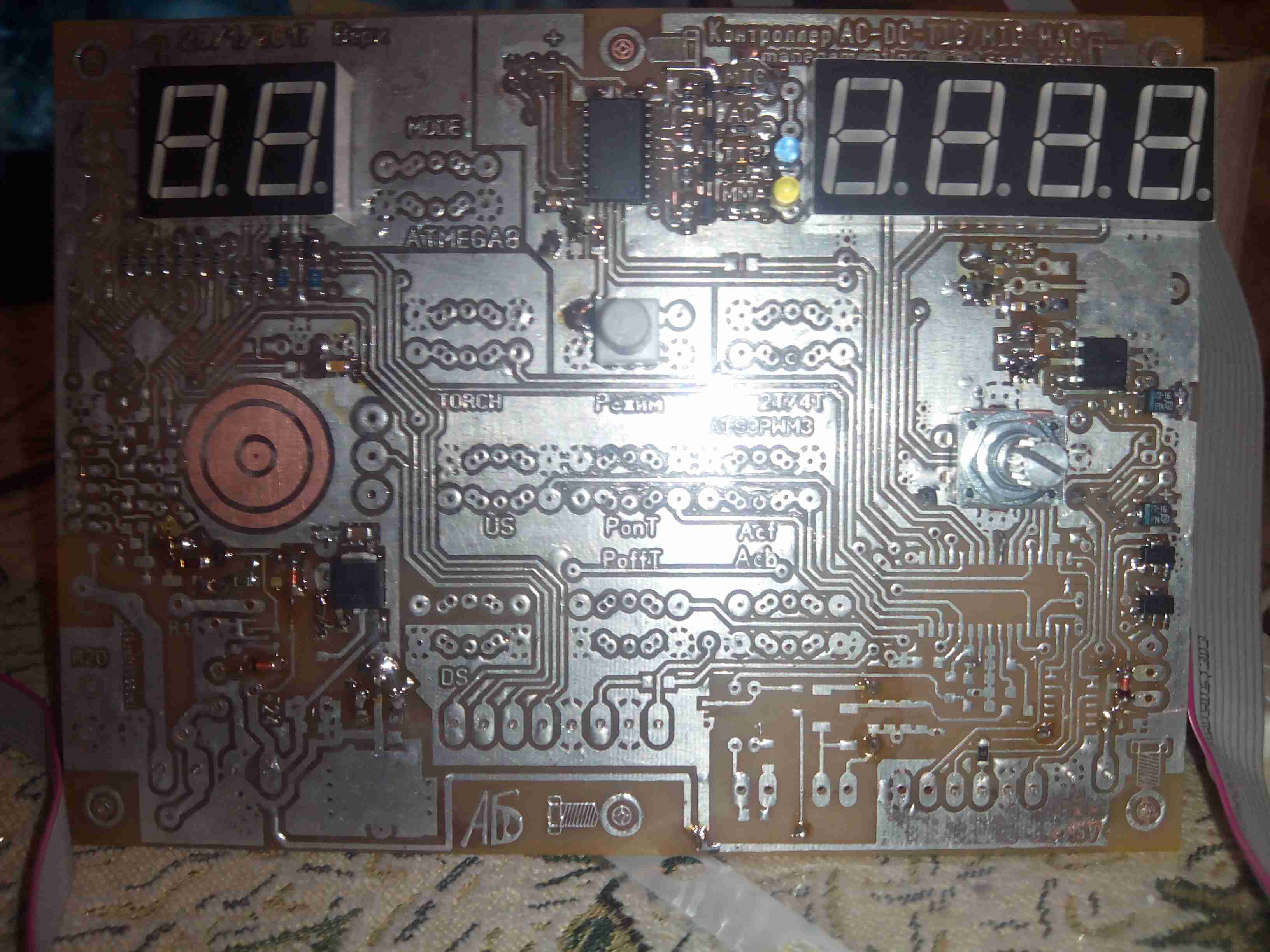

Chir-OFF спасибо.Начал набивать плату,появились вопросы.Запаял пока атини,зашил выставил фузи по калькулятору.Светодиоды переключаются .Теперь вопрос у меня появляются +5 вольт в комбинацыях (0-1)(1-1)(1-0)(0-0).1-есть +5V.Кто напишет режымы? Например (1-1)mma и тд...Просто хочу понять что есть что?

Запаяй ПВМ,кнопки,и все элементы обвязки,и вопросов не будет,по индикации будет сразу видно,где какой режим ;)

Запаял почти всю обвязку по атмега 8,зашил выставил фузы. Проверил вроде индикатор правильно отображает цифры ,только после подачи питания начинает отображать через секунд 2-3 это нормально?Есть видео по стабу протяжки от момента запуска до функционала ? По схеме PWM D2 1N5918 ,а D3 какой ? Чем можно заменить D2 и D3 в CMD?По конденсатору С12 можно любую керамику или NPO или вообще плёнку желательно?
Re: Апгрэд Блока управления универсального сварочника ( AT90PWM3B)
Задержка есть.Про калибрационные байты не забудь.Видео работы протяжки есть,ищи.D2,D3-5819 или SS40,60 в smd.C12 вроде керамика,но если место на плате позволяет плёнка в самый раз.

Тут всё просто я совершенно не понимаю в програмировании,хотя могу залить готовую прошивку в микроконтроллер и выставить максимум фузы.Никогда не правил прошивку и темболее не писал,на сколько я знаю что калибровочные байты выставляються на заводе и лезть никогда не приходилось.Смотрел я видео,как и чего делать ,но зачем не понял(догадка о том что калибровку датчика температуры,но тут тоже туды сюды градус не критично)неужто в атмеге места не осталось для меню в котором можно зделать калибровку не применяя програматора?Прочитал уже более 300страниц форума и чесно мало есть у поминания что и зачем калибровать,и кто как калибровал ?Тоесть мне как человеку новому тяжело понять зачем такие ухищрения?Я и так пытаюсь систематизировать кашу с печаток схем и прошивок.download/file.php?mode=view&id=4048
