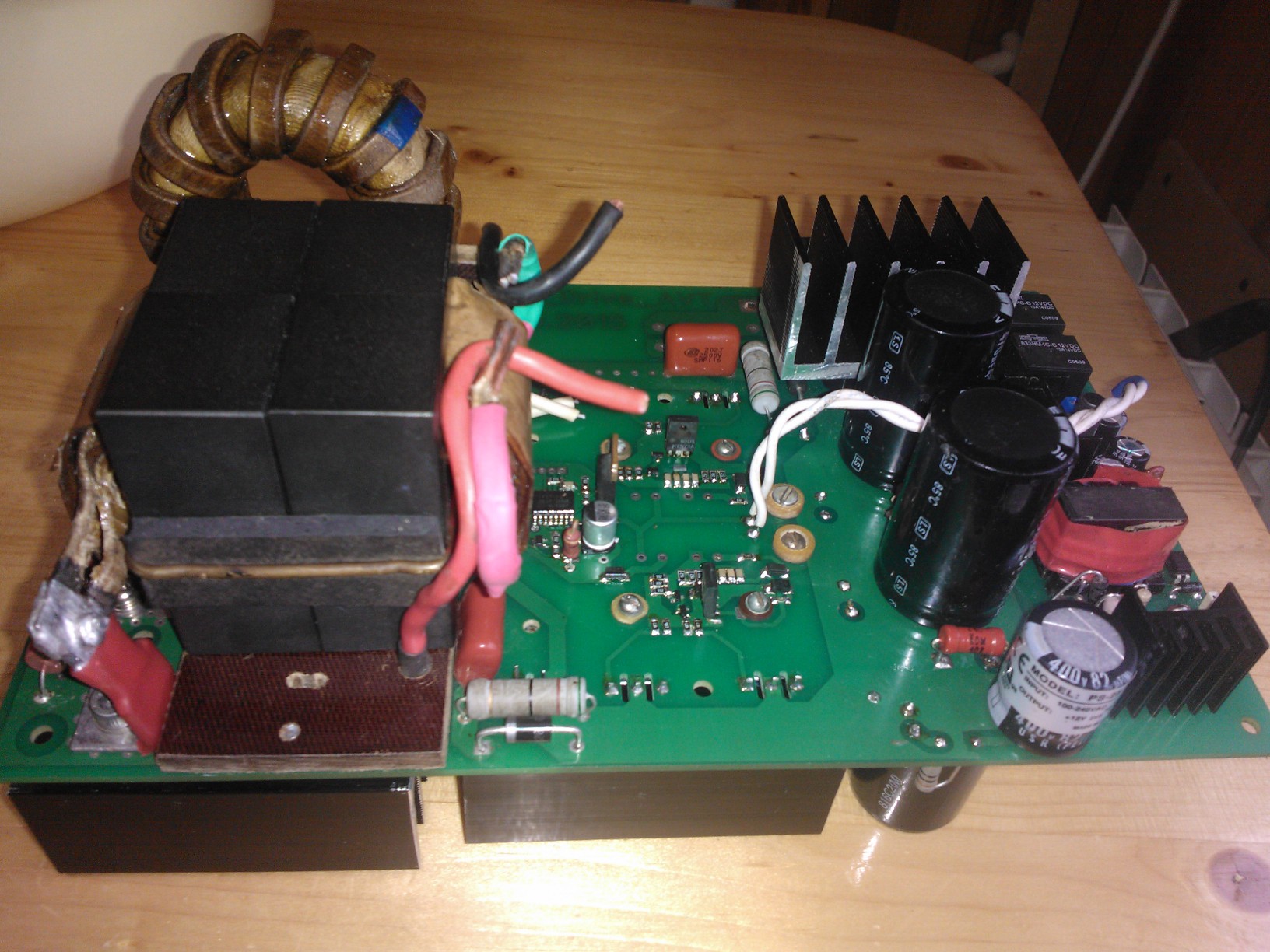

И как Негуляевский сварочник? Многие его ругают . Хотя книжки Негуляева - первое мое чтение о сварочных инверторах.daelim писал(а): Пока юзаю сварочник Негуляева.

Я в свое время сделал Негуляевских сварочников более двух десятков , некоторым уже лет по 12 наверное(может и больше , не помню).Последний сделал себе(хотя себе я их раза 4 или 5 наверное делал) года 3 назад, дак зимой у меня его выклянчил товарищ, которого достал китайский сварочник . Этот сварочник если правильно сделан , то очень надежный . Транзисторам(да и входным электролитам наверное тоже) там очень комфортно "живется". Ставил тогда по 1 шт на плечо IRG4PC50UD, еще ни в одном сварочнике транзисторы не умерли . А так и варит неплохо, и сеть слабей просаживает чем китайцы ( у меня стоит входной автомат на 16А, разницу видно когда варишь что-то на большом токе, негуляевский не помню чтоб хоть раз автомат выбил, китайцы довольно часто ) . Короче этот сварочник стоит потраченных на него усилий и денег на запчасти . За что его ругают мне непонятно.
О!Тов. Негуляева вспомнили,было дело,с него и начиналось...А конкретно какая схема делалась?

Я делал резонансный полный мост, только у автора UC3825, всегда дорогая была зараза, поэтому я делал управу на TL494 . Лично я тов. Негуляева уважаю, благодаря его книжке и "затянуло" меня в сварочники .
Закончил я сварочник Негуляева в начале 12-го года. С тех пор работает безотказно. Делал его я сразу в "полной комплектации"(ШИМ+ЧИМ, удвоитель напряжения, дроссель на РМ62). По рекомендациям известного на електриках dimon239 дроссель намотал на РМ62. dimon239 говорит, что в сравнении с дросселем на ЕЕ65 намного лучше. Сам не проверял, т.к. мотал сразу на РМ. Управление сделал на ТЛ494.
В этом году закончил курсы по сварке на базе лицея, ходил и ради удостоверения и ради интереса. Так вот, там варил разными аппаратами: инверторами SSVA, промышленными трехфазными ВДУ. Не сказал бы, что мой инвертор варит хуже. Когда был в селе и варил калитку, напряжение в сети было 180-190В. Добавил тока и вперед. Качество дуги не ухудшилось. Транзисторы ставил IRG4PC50UD. Живется им по ходу хорошо, мост греется слабо; та там вообще нет драйвера полноценного. Трансформатор развязки на торе да пара резисторов. Запустил агрегат с первого раза, варит хорошо; непонятно и мне за что его кто-то ругает, хотя хватает в этом мире скептиков.
