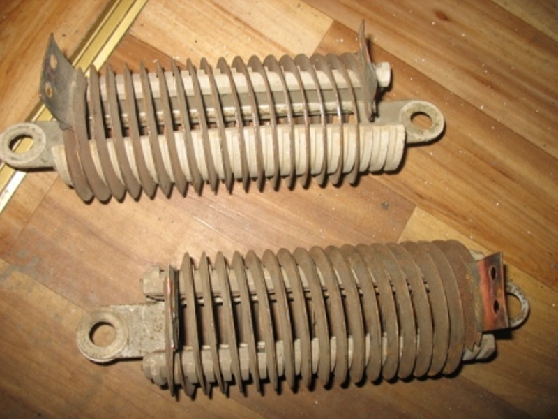

Ну если в курсе, то там есть две константы -0.384 и 180. Эти константы зачитываются при старте и по ним формируется опора для 2845 с помощью ДАКа на таймере. Поскольку в ШЫМ контре инвертор на входе, то опора в негативе идет. Примерно от 0.6 вольт ( мах ток ) до 3.4 вольта ( мин ток ). Меняя эти константы можно менять наклон регулировочной характернистики и есно сдвиг туды суды. Я уж говорил, проверять лучше всего на ТИГ DC. Ибо точно выставить сопротивление на баластере под напругу на вых не так просто и ошибки точно будут.LL1ax писал(а): Да, в курсе...
А на ТИГ ставиш ток , запаливаеш дугу и смотриш на шунт. Сразу всё ясно.
