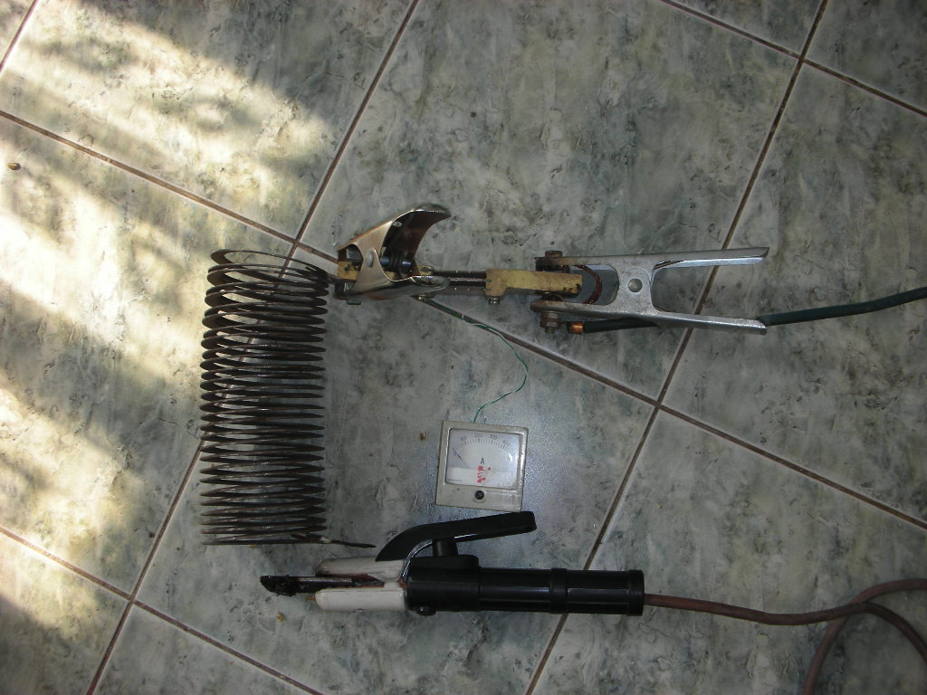

Samsoft, разобрался я в чудесах которые у меня творились, и которые придумал себе сам. Но есть другой вопрос, точнее он так и остался. Если варить с подключенным т.т., режим ММА, ток не поднимается выше ~ 90 ампер. Если т.т. отключить, и замкнуть держак на балласт, ток примерно 190 ампер при задатчике 160 ампер (v104). А теперь сам вопрос – как рассчитывать количество витков, и сопротивление резистора нагрузки т.т., так же как в Бармалее - (I(max) = N(витки)/Rs), или по-другому.
Первый раз т.т. намотан был на колечке 20Х?Х?, теперь намотал на 28Х16Х9, в обоих случаях по 50 витков, сопротивление резистора т.т. 0.66 Ом.

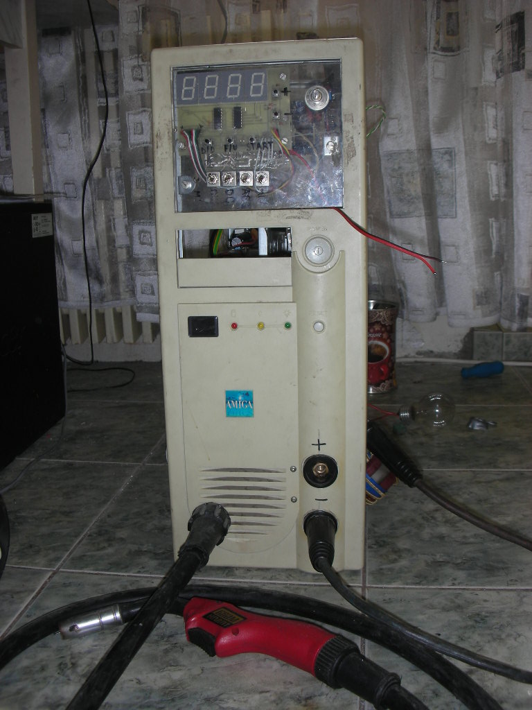

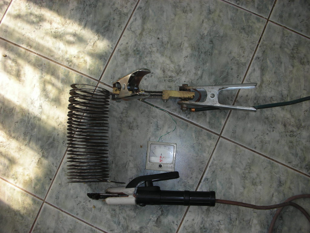

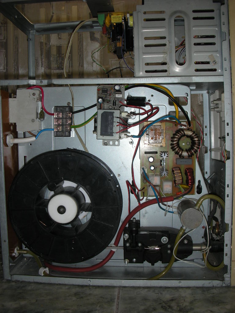

А чтобы вопросы небыли детскими, несколько фоток моего аппарата.

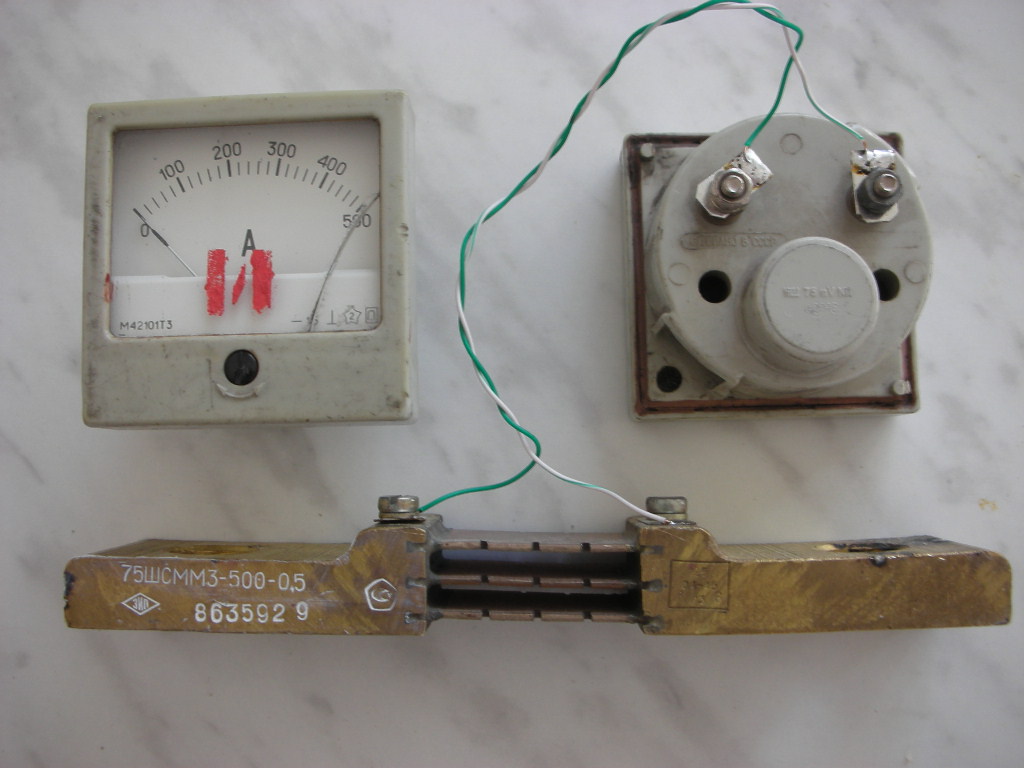

Слава, у иебя явно какие то косяки, какие, удаленно трудно сказать. Давай по порядку.
1. Проверь шунт и головку. Их маркировку скинь тута. Совецкие шунты всегда делаются на 75 миливольт и голова должна быть тож на 75 миливольт. Если их ампераж разный, то показания нужно пересчитывать.
2 Проверь вых силовые цепи, не перепутал фазировку вторичной обмотки ?. А то в противном случае можно и обратноход сделать, последствия непредсказуемые.
2. Ток КЗ. На мин задании он должон быть в районе 40 ампер +-. И должен расти с ростом задания примерно так: задание + 40 ампер.
3. ТТ не отключай ни под каким предлогом, если не хочеш снова спалить ключики. В бармалейнике это единственное что спасает транзисторы от бздрыка, а ты его отключаеш.
50 витков на колечке К20 при нагрузочном 0.65 ом хватает запаса по идукции. С другими значениями могут быть проблемы.
4. Расчот ТТ точ такой же как и в Бармалейнике. Но то что ты написал - я не понял.
На макс токе цепь ТТ на нагрузочном резисторе должна давать 1 вольт на входе CS UC . Эт с учётом КТР силового транса и ТТ.
Однако есчо раз тебе говорю, не лезь в ТТ. Его нужно один раз намотать, сфазировать и забыть про его существование.
Спасибо, что отвечаешь, понятно, что косяк, но где, я уже сам нервничать начинаю, хочется в плате управления дырку просверлить, и выкинуть это все дело, но раз уж он заработал, то надо добить до конца. Шунт подключал к обоим головам, показания те же, завтра на работе у кип’а-вцев возьму калибратор, проверю точно.

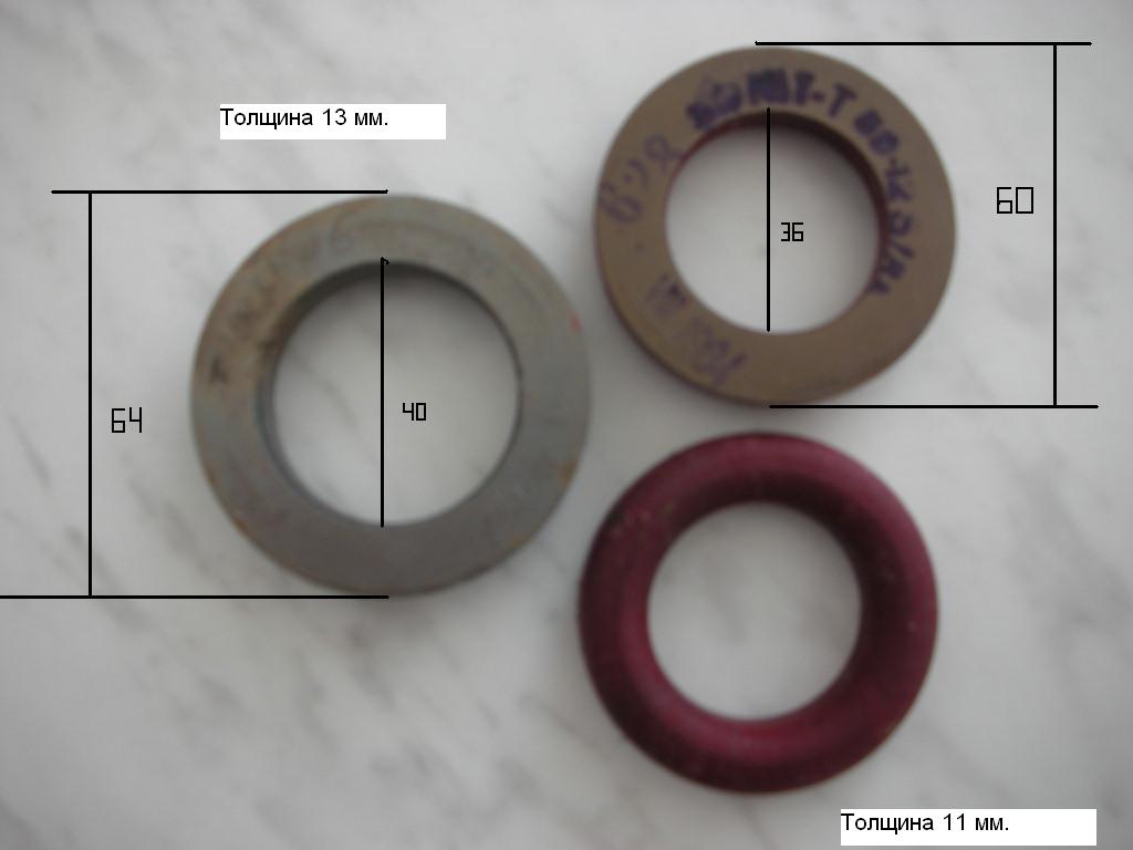

Я вчера разобрал дроссель, который мне дал человек с этого форума, он был в тряпичной обмотке, в начале я её не стал снимать. Размеры у него другие (они на фото справа). Сами кольца покрашены в темно-малиновый цвет, на одной половинке стоит 1 желтая точка, на другой две. На них дата стоит 8 месяц, 1964 года, может им уже хана от времени пришла, и дроссель насыщается. Но тогда почему без т.т. ток подскакивает до 190 ампер. Намотано было 18 витков. Полукольцо с лева это дали ребята (но только одно). Я давно спрашивал у тебя про дроссель, ты писал, что лучше, если сделать на 400 герцовом железе, на работе у ребят вроде есть, вопрос, как отличить его от простого трансформаторного.

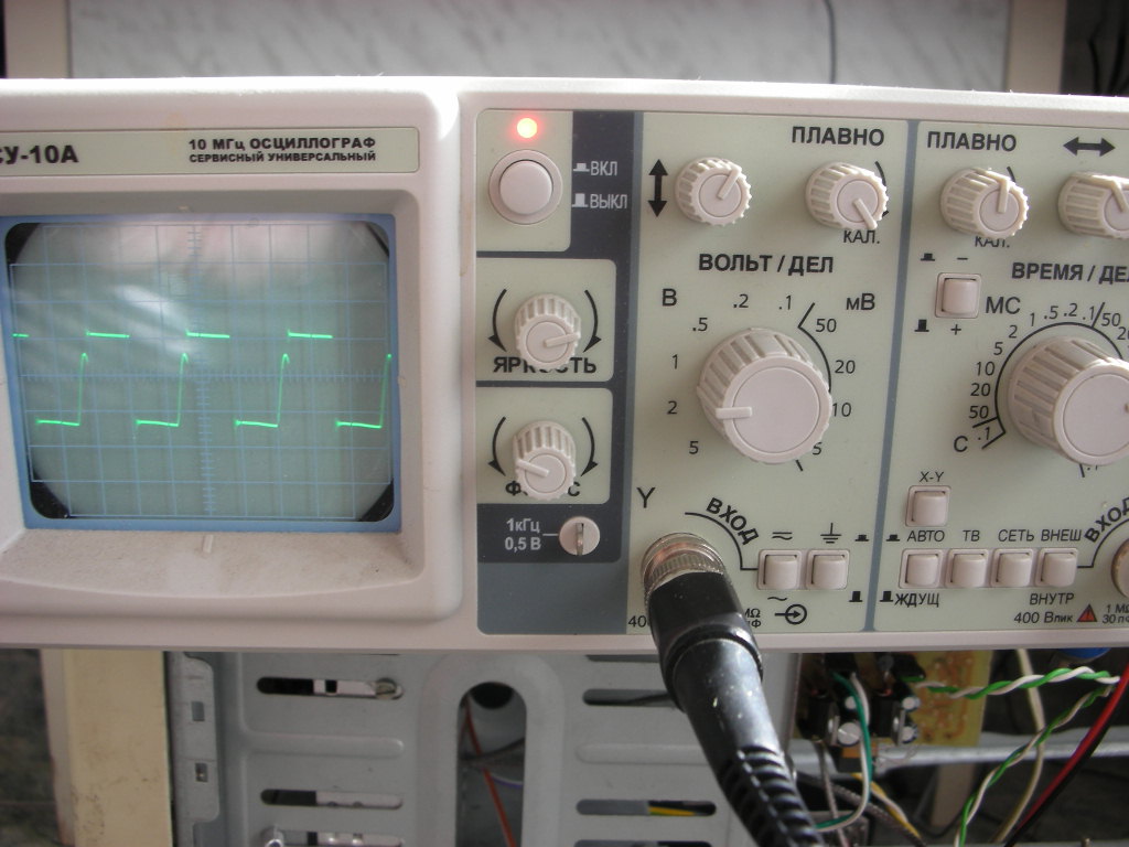

Фото осциллограммы с выходных диодов - плюс осциллографа к плюсу диодов – правильно?. Режим - ММА.

Подойдет железо и с 50Гц трансформатора, главное чоб было достаточное сечение и зазор.
Может кто скажет что я извращенец, но у меня дросель намотан на железе от БП старого телевизора, помоему это был ТС180, как по мне весчь отличная. Правда есть один недостаток - вес такого дросселя почти на 1 кг больше чем на феррите...
