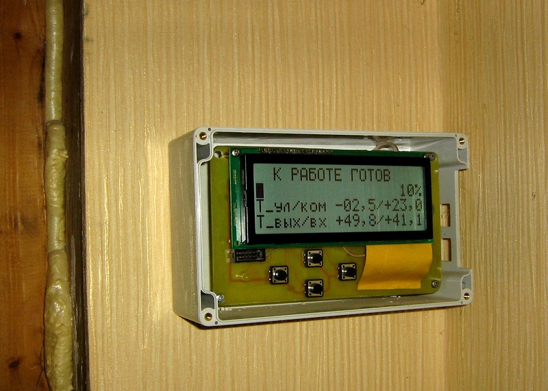

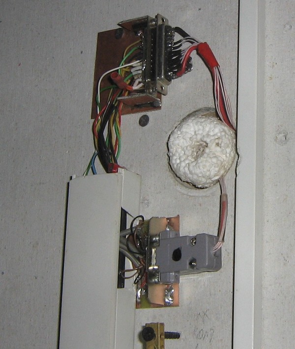

2. Разьёмы не обязательны. Вы всё можете подпаять на плату. У меня так, все датчики температуры подпаяны на один разьём DB-9 и разьём насмерть закреплён на стенку. На втором разьёме все управляющие сигналы и питание контроллера. Разьём также закреплён. Вот как это выглядит в гараже и с комнаты.
При отладке программы мне приходилось многократно снимать и устанавливать контроллер, у меня компьютер в кабинете, а не в гараже. А Вам может быть будет достаточно один раз его запрограммировать и баста, хотя.....сейчас тестирую новую версию с термостабилизацией. Скоро выложу. Пока работает отменно, претензий нет. А то было, прилягиш поспать, а система вскипела, или такая жара, хоть в окно...

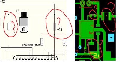

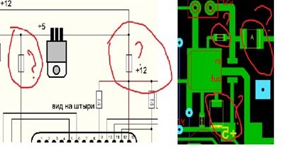

В принципиальной схеме и печатке разные детали. На принципиалке нет кондеев. Хотелось бы узнать их номиналы, а так же узнать в цепи на 12 В это предохранитель?
Все на рисунке обведено красным, что интересует. Спасибо.
Re: Пеллетная горелка.
dir писал(а):В принципиальной схеме и печатке разные детали. На принципиалке нет кондеев. Хотелось бы узнать их номиналы, а так же узнать в цепи на 12 В это предохранитель?
На самом деле конечно же блокировочных конденсаторов на много больше, чем на схеме. Принцип такой, чем больше, тем лучше. Ёмкость их не так уж важна, раньше из доступных это были 0,1 мкф. Главное, чтобы они были керамическими. Это общмий принцип монтажа цифровой техники. Сейчас у меня завалялось с пол метра конденсаторов 4,7 мкф, вот их и паяю. Паять их нужно где только позволяет сближение дорожек.
+12 на периферию идёт через предохранитель, какой там ток, не знаю, какой был, на ём написано "А".
+5 выходит наружу только для датчиков температуры. Так что можно запаять туда резистор 20-100 ом. Это будет достаточная защита.
