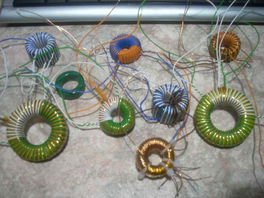

Дык а ты точно спаял как у Мультика дриверсы и остальное ? Я тупо брал его платы дриверсов травил сразу 4 штука, у его есть таки пидэф, паял и даже не проверял разводку.Потом распилил. Все заработало слету.
И с трансиком не накосяч. Мотать на кольце, в пять проводов одним слоем. Первичка в центре. Кольца не ломать. Любой зазор , так же как и несколько слоёв обмоток, увеличивает рассеяние и портит фронты. Если индукция великовата, лучше добавить витков. Ломать кольца это для психов или маньяков.
Ну и фазировку трансика к дриверсам не напутай. А то двутактны заднепроход получится.

sam_soft писал(а):Мотать на кольце, в пять проводов одним слоем.
А можа в два провода одним слоем? Типо, намотал пять витоков и парыу выводОков, а первичка непрерывная и да лее опять пять витоков и так по фсей огружности колечка. Удобнее, канешна, на 6 частей бить, в соотв с формУлой, :D но мона и на пять. Писля намотки все попятьвыводоков соединить параллельно по окружностям и получим Ктр 1:5 с миниморумом рассеяния. Между проволоткой первичефки и вторичефкофф мона шнурочег прокладывать, или там, первичефку в стеклотканевый чулочег заправить. ;)

первичку мотать несколькими обыкновенными проводами- типа лентой, а поверх 4 вторички фторопластом или комповым кабелем
Такая намотка не идеал, будет. Давно как то картинку кидали ТГР, так будет надёжней, индуктивности, и сцепление на высшем уровне.Витая пара рулит.

я понимаю это дело так- равномерная намотка+минимальный зазор между обмотками
фото его трансов

Не тот форум читаеш, лучше сдесь почитай. С такой намоткой т. е парой фронты красивей будут. Да и Гиратор тоже самое талкует, правдо я не сразу перевёл, уж больно замысловато описал. :-)

Согласен с Павлом, не тот ресурс и с полевиками идея тоже наверное оттуда. Ну да ладно, я собсно о чем. Рекомендована раскачка Большакова. Давайте глянем как транс выполнен у него, у Большакова.
И сами параметры:
TR2 - К32х16х12 феррит 2000НМ
Обмотка I - 20 витков
Обмотка II - 27 витков
Обмотка III - 27 витков
Обмотка IV - 27 витков
Обмотка V - 27 витков
Все обмотки мотаются одновременно в 5 проводов. Провода взяты от провода UTP (провод для компьютерных сетей - витая пара) для удобства распознавания обмоток по цвету провода и для обеспечения хорошей изоляции между обмотками. Так же, толстая по сравнению с лаковой изоляция, снижает собственную емкость обмоток.
