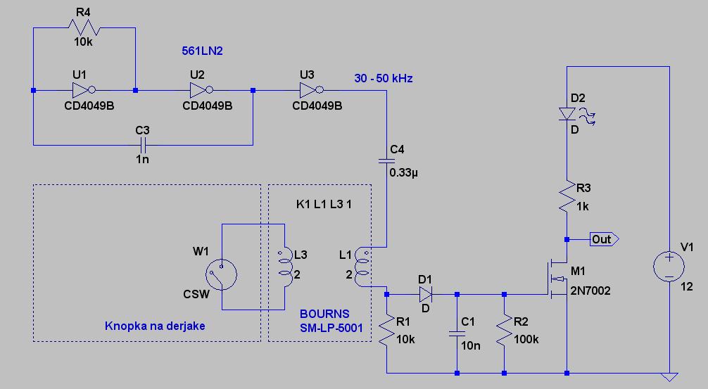

Тема, как выяснилось не шутейная и вполне достойна отдельной ветки обсуждения.
Вот СИННЕР откопал где-то в НЕТе схему, которая на соседней ветке публиковалась, как схема от PWN.

Задумка интересная, изменение индуктивности транса закороткой обмотки кнопкой приводит к "замыканию" контактов ТОРЧ. Так Вы по этой схеме сделали развязку?

У меня опторазвязка не пошла. Может и не 5кВ, но два точно было. Лупили искры в разьеме подающего механизма и никакие сапрессоры, конденсаторы не помогли. Ничего не спалил, но прошивки слетали сразу. Самый надежный вариант развязки - это реле, как в первой управе Сема. Недостаток - это дополнительный источник питания, причем трансформаторный. Импульсный китайский вышибает. Два спалил, хватит.
Прелесть схемы от pwn - это использование развязывающего трансформатора SM-LP-5001. Он очень мал по размеру, имеет междуобмоточную емкость всего 2пф и изоляцию больше 5кВ. Он использовался как разделительный транс в старых модемах. Не зря в даташите на термодатчики LM335 этот метод с таким трансом рекомендуют для гальванической развязки датчика температуры.
У меня эта схема успешно трудится уже пол года. Пришлось подобрать частоту генератора и подстроечным резистором в затворе полевика настроить чувствительность при подключенной горелке. (Полевик - первый попавшийся под руку ). Страха ради, перед трансформатором поставил только разрядник на 0.1мм.

Sinner писал(а):...Прелесть схемы от pwn - это использование развязывающего трансформатора SM-LP-5001. Он очень мал по размеру, имеет междуобмоточную емкость всего 2пф и изоляцию больше 5кВ. Он использовался как разделительный транс в старых модемах........У меня эта схема успешно трудится уже пол года...
Я уже купил этот транс в ЧипДипе, но посмотрите то, что я нарисовал. Если намотать это на П-образном сердечнике по разные стороны керна, получится тож самое. И изоляция и ёмкость и гемору меньше. Почти никакой электроники. Вот только пока такого сердечника с малыми габаритами не нашлось.
