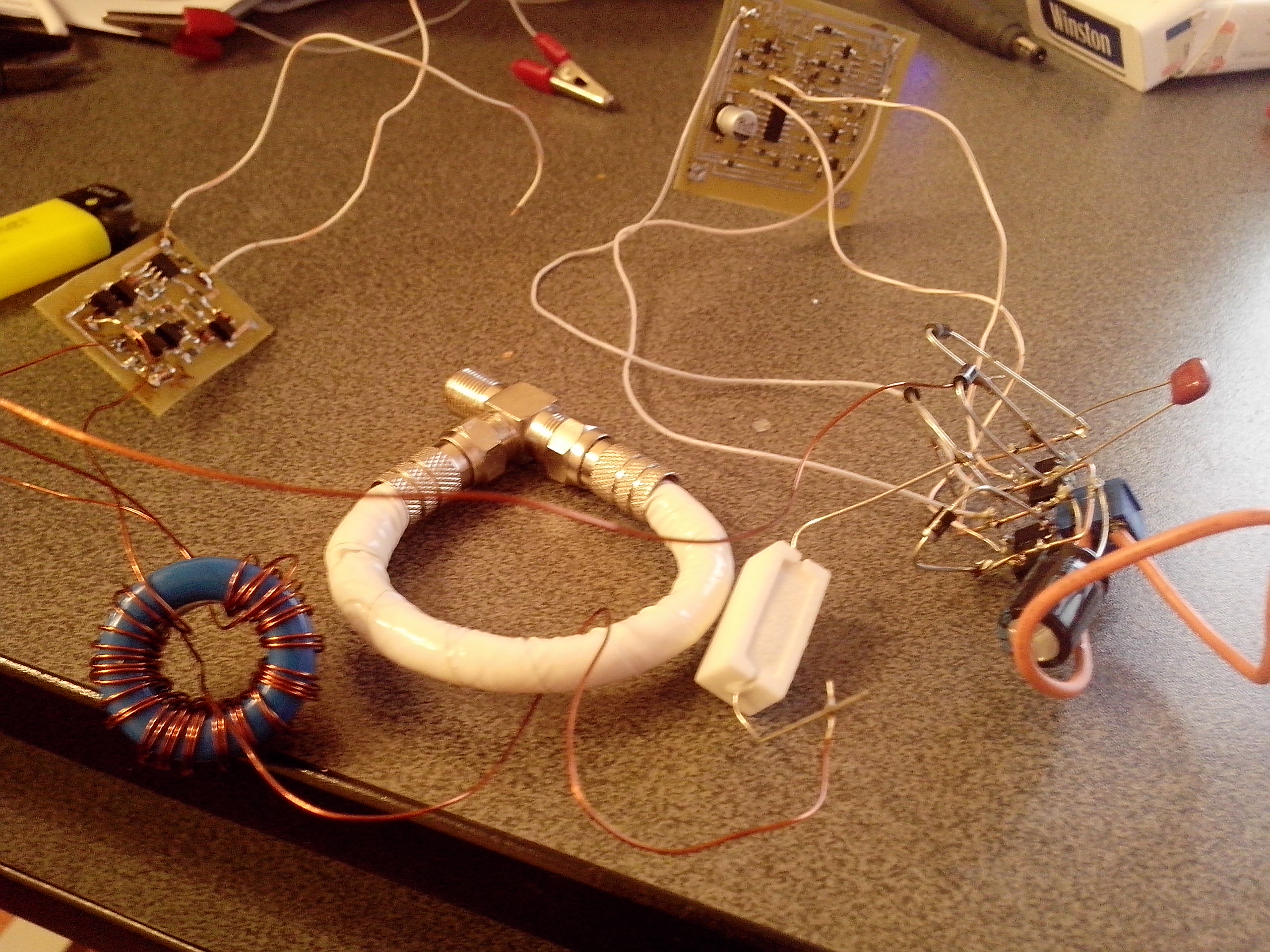

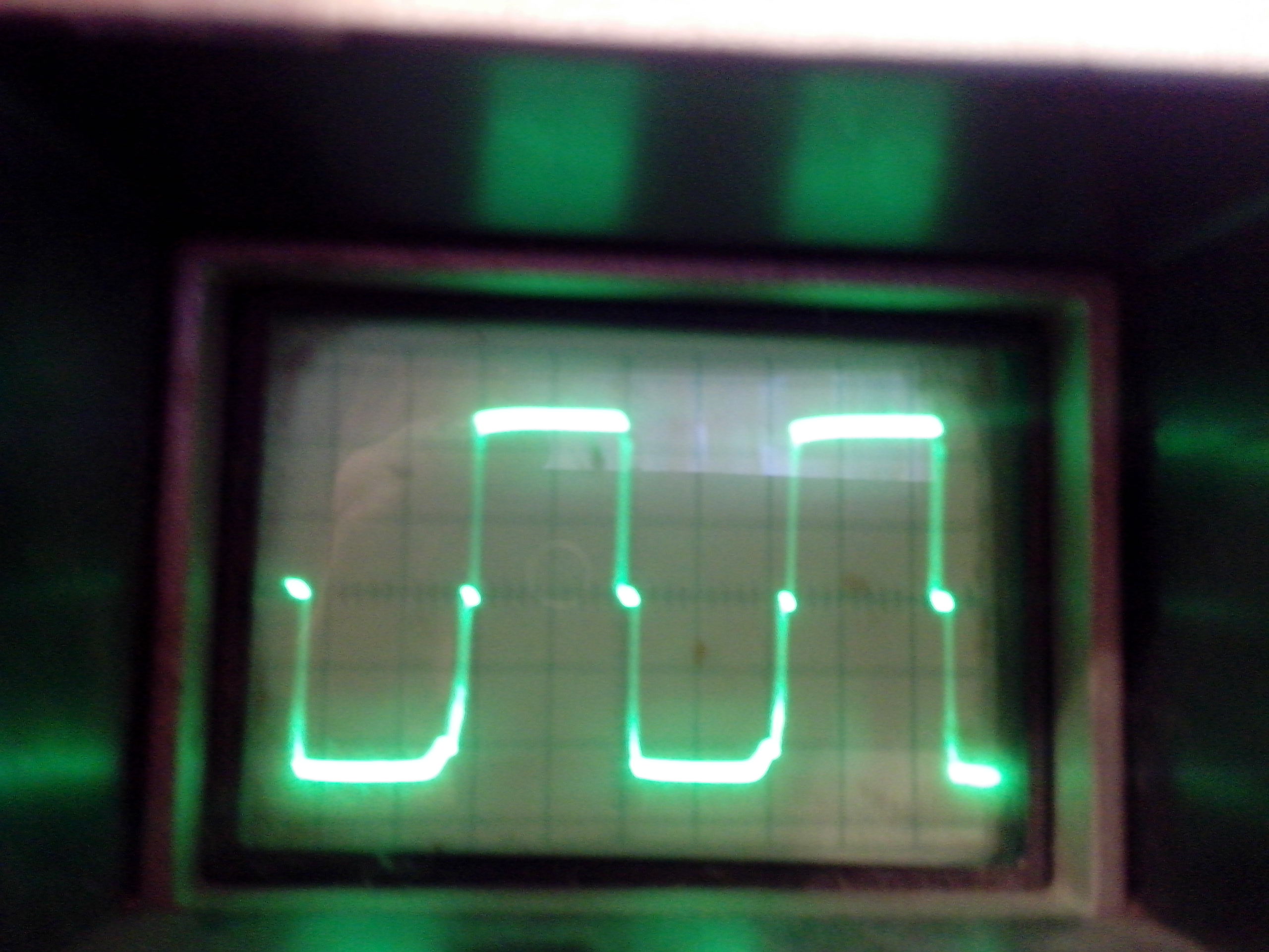

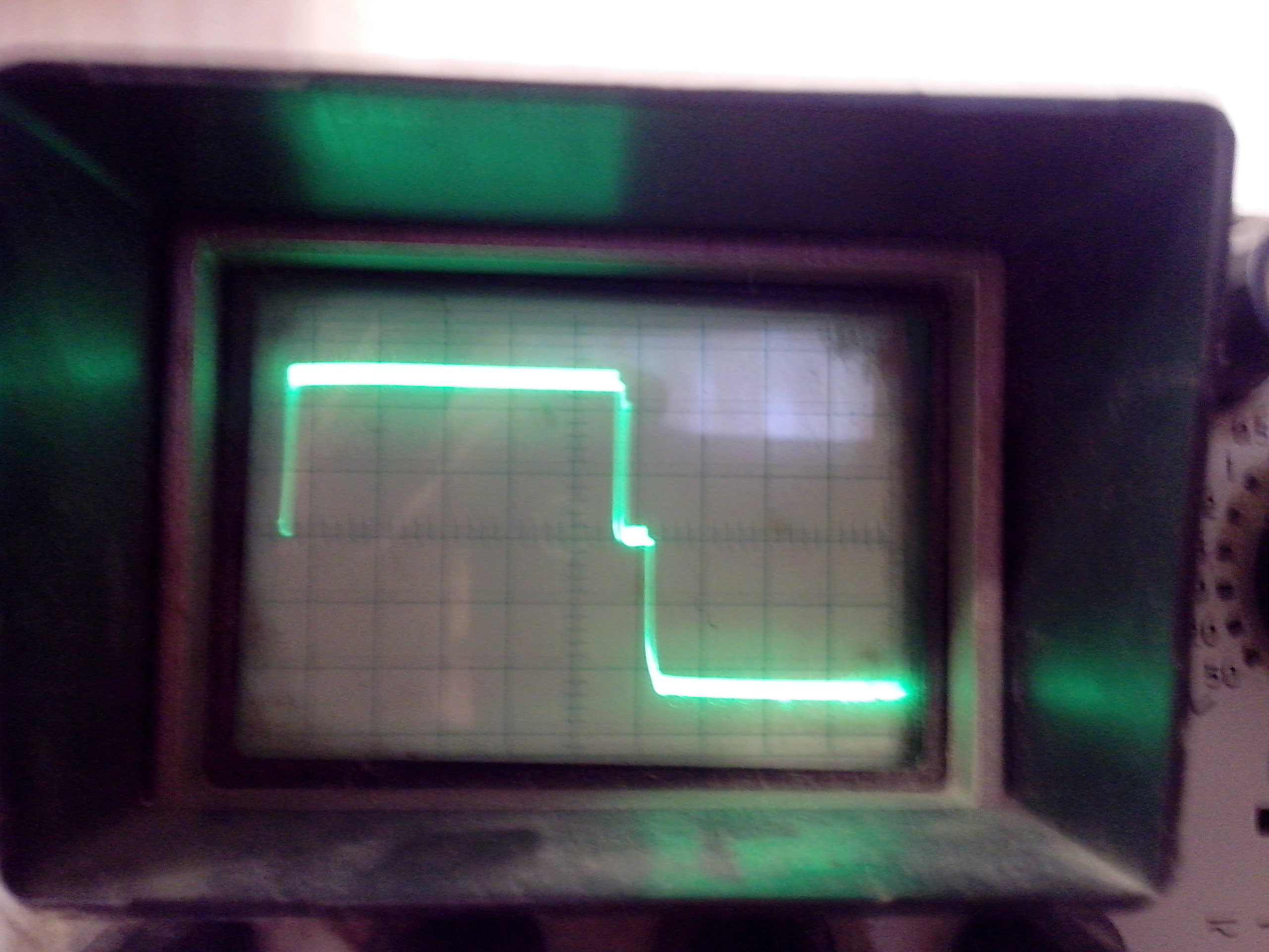

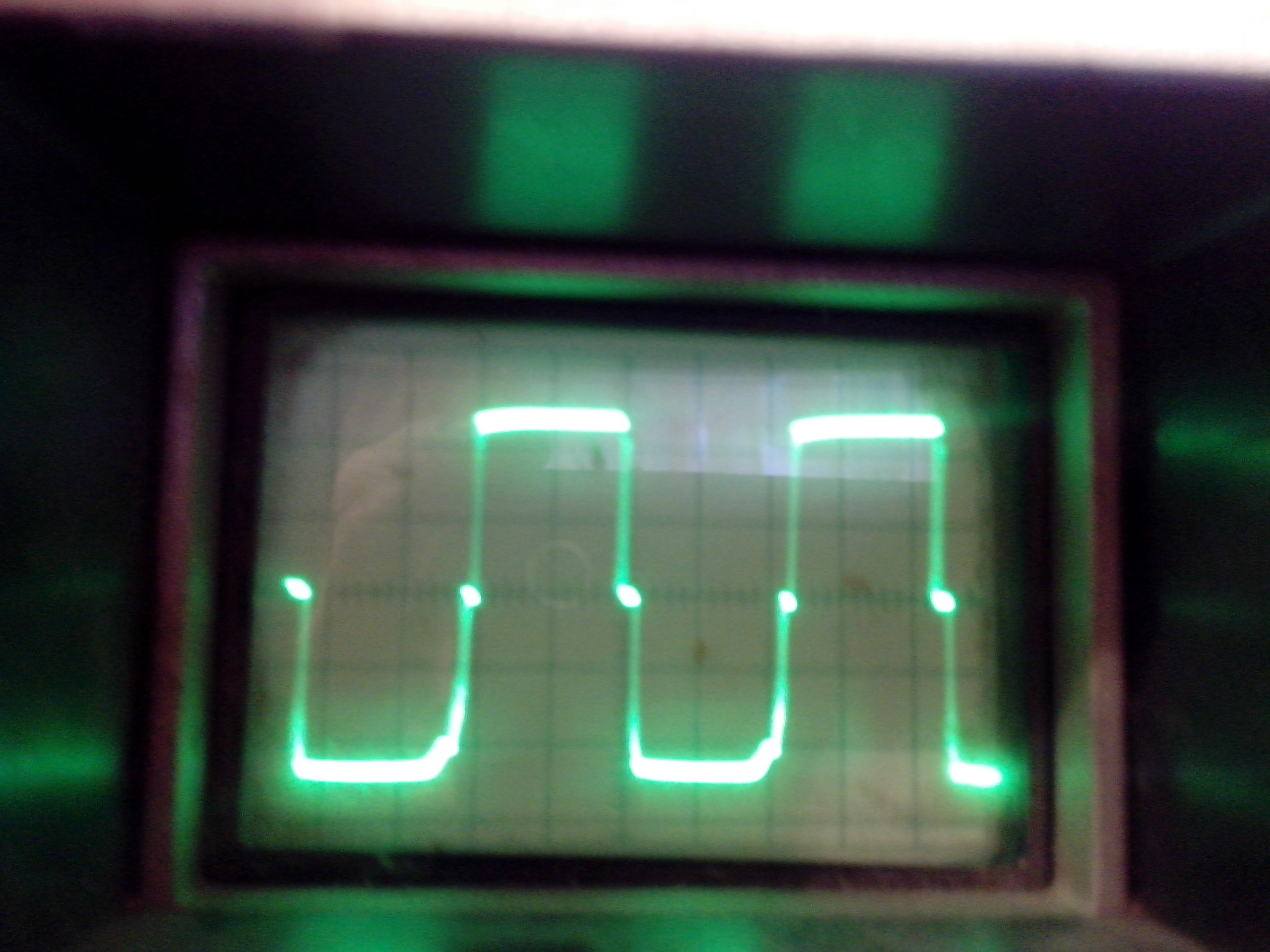

поводом организации темы послужил приход клевых энергетиков ко мне на объект- они подцепили круглые кольца на питающие жилы (бесконтактно) и подсоединили их к умным приборам
порывшись в инете... понял, что это не что иное как "Кольцо Роговского"..
намотал его я сняв изоляцию, экран, оплетку, с кабеля для спутника.
один конец провода 0,5 припаял к жиле кабеля и начал обмотку..не знаю скока намотал.. взял 10-15 см кабеля.. и почти виток к витку..на конце у меня получилась индуктивногсть где-то 6,6 мкгн (центр и конец обмотки)
посадил все на тройник и разъемы для спутника (начало изолировано а конец обмотки и центр к осциллу)
сегодняшний лабораторный стенд- драйвер для моста IGBT на TL494, TC4420, GDT
включен резистор 1 ом с обмоткой транса (калькулятор Лысого)
к форме не приставать- все на проводах и ради кольца роговского

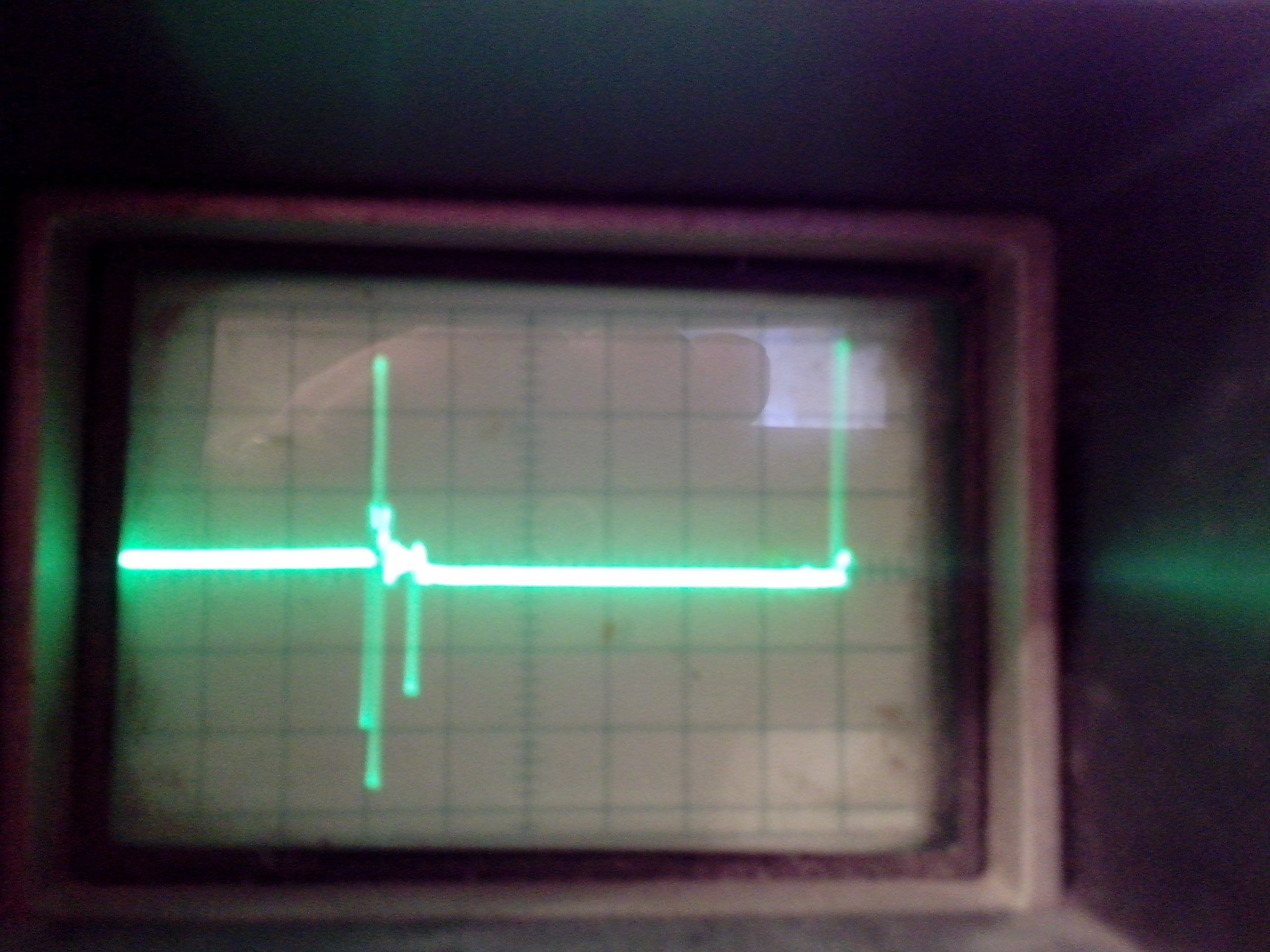

ии...0,05в/дел 2 мкс кольцо Роговского

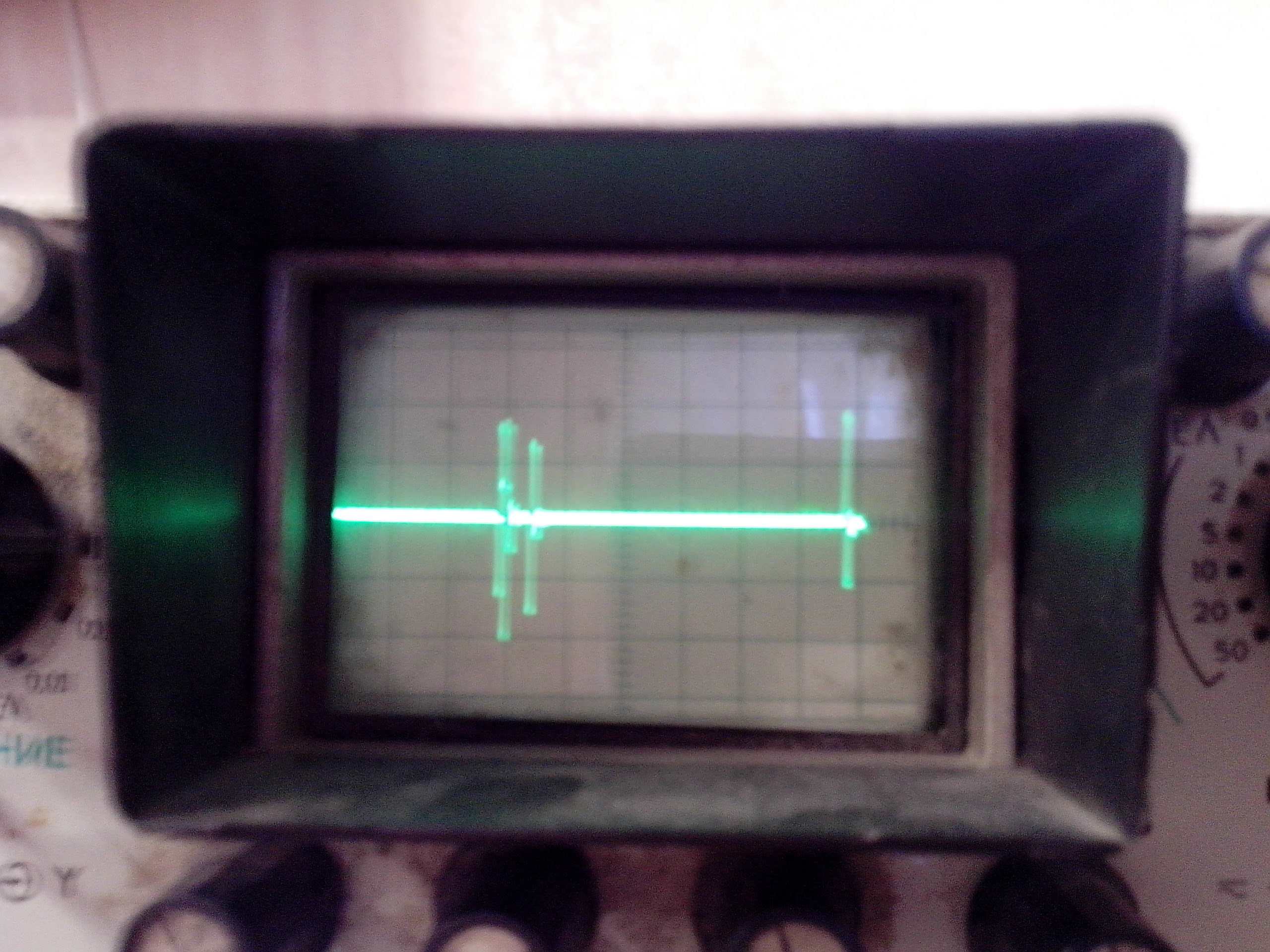

0,2 в/дел 2 мкс/дел на резисторе 1 ом
2 мкс/дел- хто-то срет

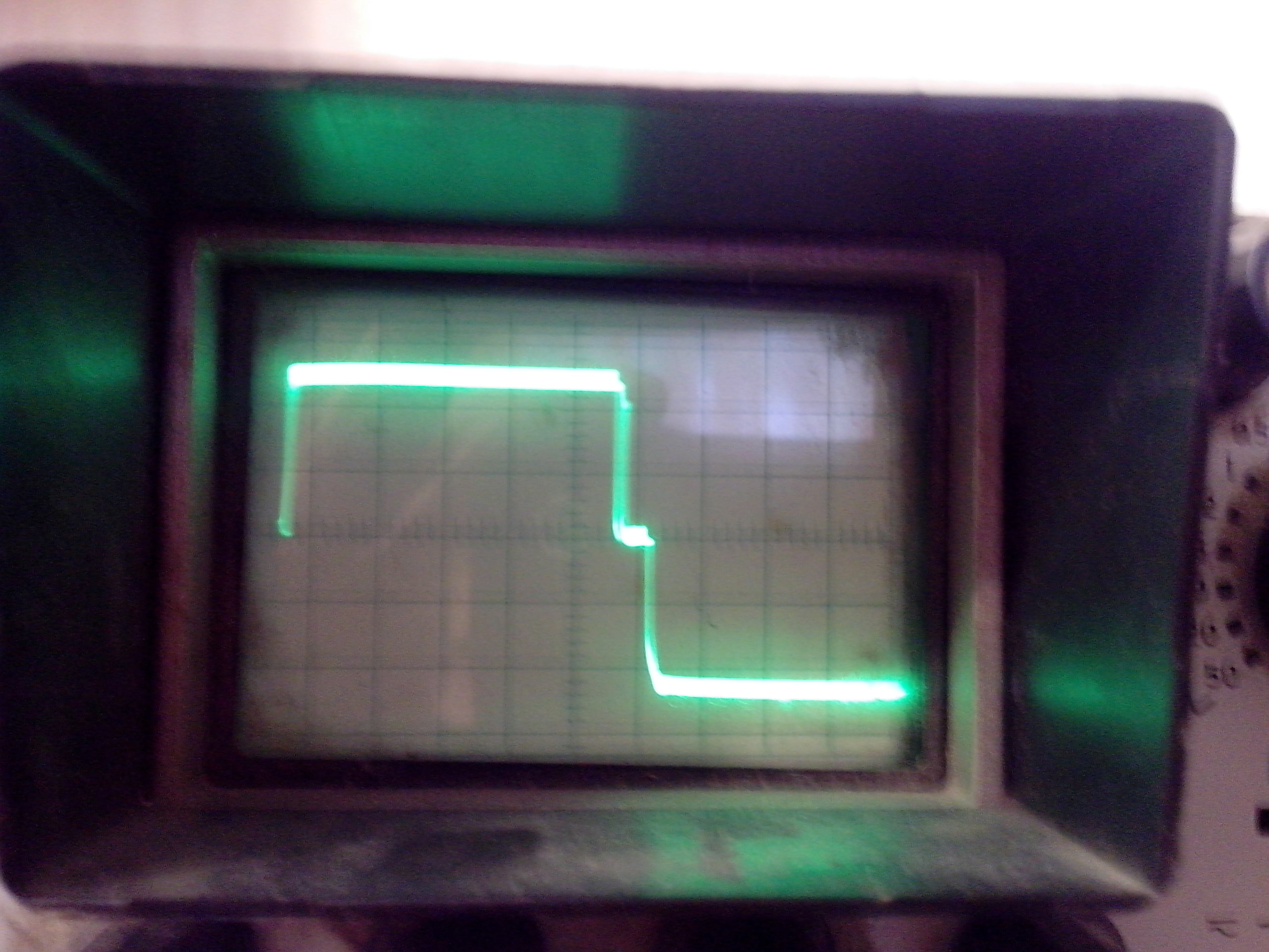

5V/del 5mks/del на обмотке транса

потом к этой штуке подключается интегратор (можно на пассивных элементах, или на ОУ) и смотрится реальная форма тока в проводнике..
смысл его вижу- смотреть большие токи на проводе без шунтов и прочего
Стенд в центре кольцо и резистор на первичке GDT (ТИГРа)

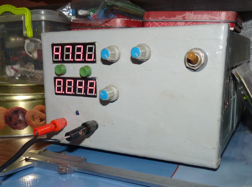

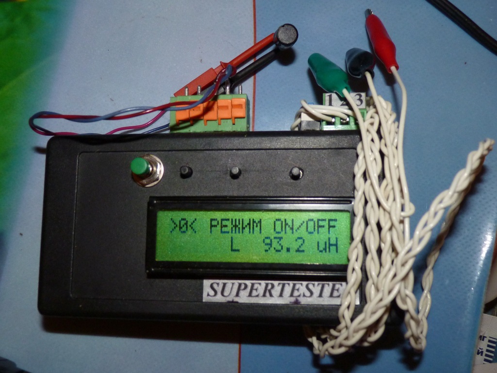

Приветствую всех сваркостроителей!
Так, как в сборке аппарата дальше управы не продвинулся :oops: (а тут, уж и новый вариант
собирают), и появилось немного времени, поделюсь историей создания своей лаборатории. Эпопея началась со сборки
лабораторного блока питания, после просмотра видео которое выложил брат Komrad-а, хотелка сказала тоже хочу такое
сотворить, а как творить когда даже путного ЛБП нету :roll: , как так нет, вот же он :shock:
спустя пару месяцев работы. Посля появился
одолженый года 2 тому :mrgreen: осциллограф С1-49 (а чего, хозяин не требует, я и не рвусь возвращать 8-) ), потом сделался це-эр-эль-
транзистодиодотиристоротестер :shock:,
точнее доделалась цеэрэль половина и была почти насильно :? упихнутая в корпус тестера, сам
тестер предназначался для ремонта УНЧ-а, с которым справился за день (УНЧ с тестером или наоборот :roll: , короче музыка заиграла).
Далее собралась плата управления сварником, на которую ушло паяльнка три :mrgreen: (не любят они, однако, родным жалам изменять,
искры пускают), благо недорогие были, а нет, один был не дешевый, так вот когда накрылся на плате тгр недешевый паяльник,
так и не запустив ее, хотелка долго упираясь и скрипя :x начала собирать паяльную станцию попутно соорудив Pickit-2
для той же
станции и кассетницу для смдешек
(справа на фото) в нагрузку. Вобщем время проведено познавательно :ugeek: . Надеюсь далее будет возможность
продолжить эпопею по сборке сварки с уже новой версии :? .
