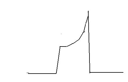

1. шунт и голова выглядят правильными.
2. альсифер с желтой меткой не годится. Эт ВЧ. У него проницаемость оч малая и индуктивности не набереш нужной. Тот что слева, похож на нужный, если у него красная метка. Там что то просматривается, вроде как красная маркировка. Но мож ошибаюсь. Но в любом случае нужно два полукольца. Если есть китайский тестер, то индуктивность на правильном сердечнике должна быть 30 -35 мкг.
3. Та твоя осцила выглядит правильной, если это на вторички силовика когда :
а) Земля осцила на аноде обратного диода
б) Щуп на аноде прямого диода.
в) размах вольт двести.
Ну и есно на осцилоскопе не включена инверсия сигнала. Проверь так или нет.
4. насчот расчота ТТ все правильно, только это ток ограничения первички. Соотв во вторичке умножить на КТР.
5. 400 герцовое железо оч тонкое. Как лезвие бритвы
не исключно что сирдешник от старости может дать дубе.
Кстати насыщение дросселя, эт может быть причоной точо что ток на вых как бы упирается кудато и не растёт.
Осцила на нагрузочном резисторе в цепи ТТ будет примерно как на пикче.
Да, дырки сверлить в плате нинада . Косяки нада искать

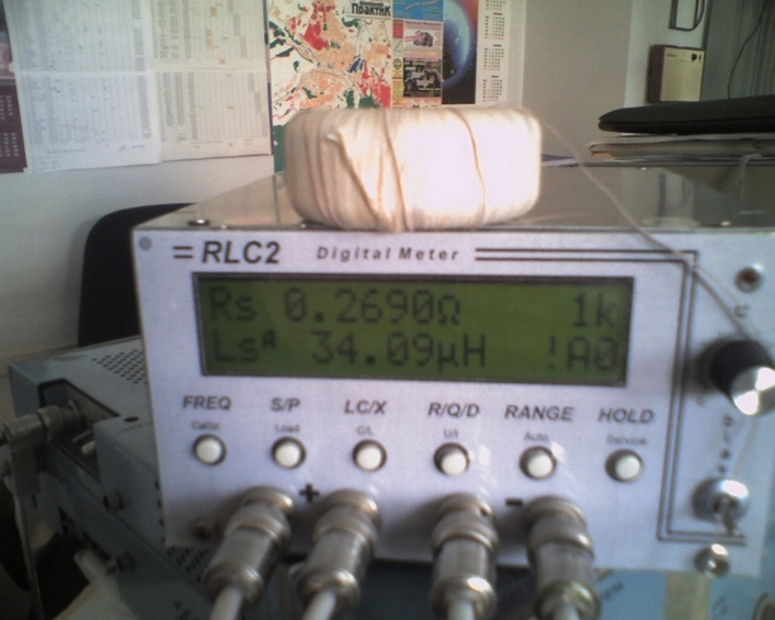

промерил сердечник , что тебе передавал, тоже малиновый, индуктивность в нём как положено,при16витках
Интересно былоб промерить его на предмет намагничения. Вроде ж у тебя был такой самопальный приборчик или я чтота напутал ?кт315 писал(а):slava
Слава, раз тот дросселшь ты разобрал , то попробуй мотануть пробный дроссель на простом жылезе те же микрогенри, выставь их зазором, особо не парясь с сечением провода , нагрузи его и посмотри чё будет
То что ты написал ранее -
Если варить с подключенным т.т., режим ММА, ток не поднимается выше ~ 90 ампер. Если т.т. отключить, и замкнуть держак на балласт, ток примерно 190 ампер при задатчике 160 ампер (v104).
- оч похожие симптомы насыщения дросселя. Жаль что осцилку на ТТ не снял. Если она такая как я выше привел, то эт 100 % насыщения дросселя.
