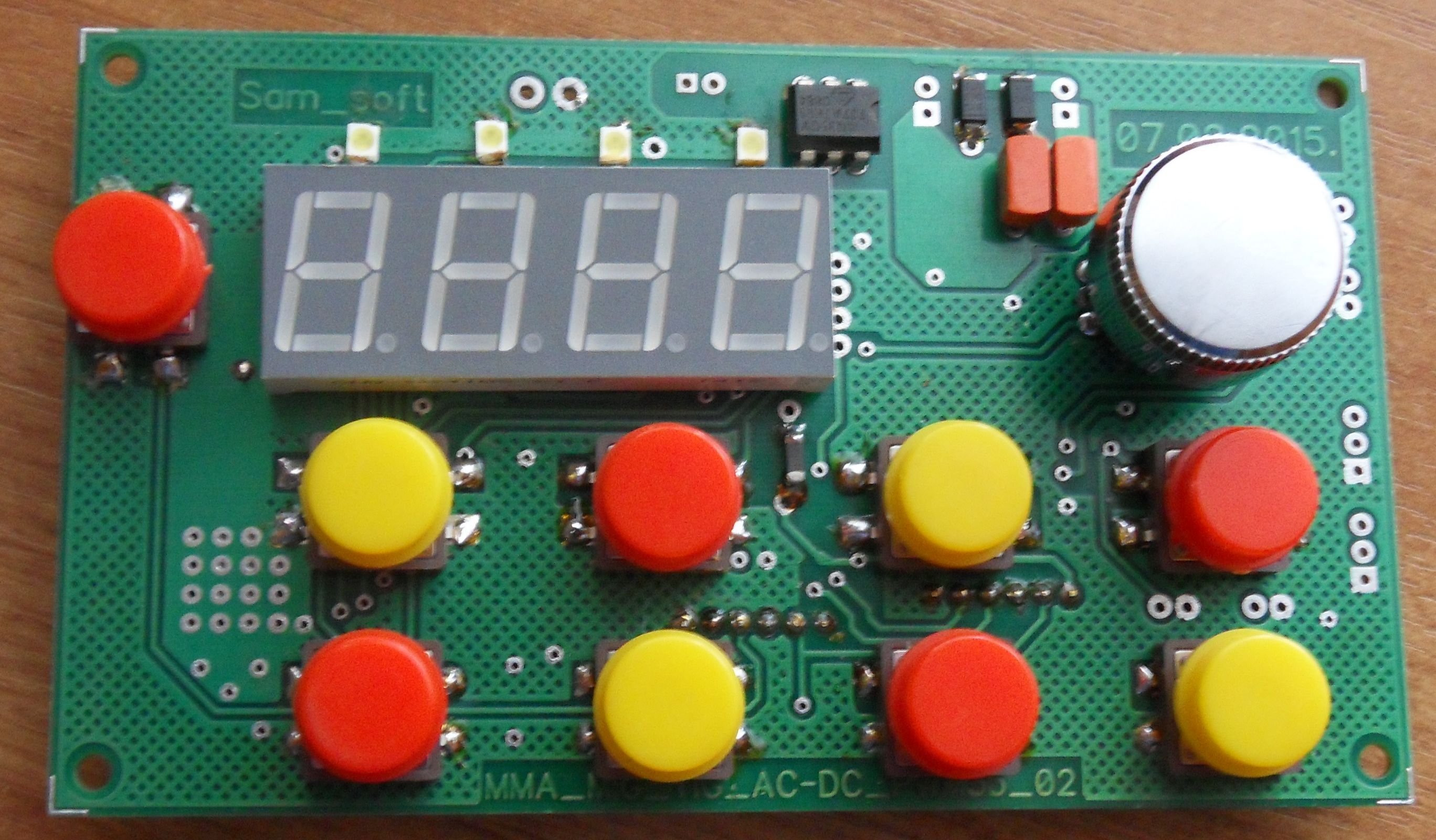

Считал что спирт самый безвредный продукт,больше не знаю чем.Ацетон наверно разъест всё.С фоткал как есть

у нас не успевал, правда тогда таких масок не было, но лаком были покрыты и под микрами была лакоткань на мастике. Сомневаешься- возьми бензин Калоша.
а спирт точно безвредный продукт, самое главное универсальный- хошь мой, хошь пей :D

Поищу спирт так практичней будет.Плата обошлась где то 400р это приблезительно плюс на производство и количество плат.

можно пробовать нефрасом плату помыть ,канифоль убирает,пластик не трогает,разводов не оставляет ,в продаже есть в лакокрасках

Изопропиловый спирт применяется для мойки плат разводов и налета не остается. ;)
