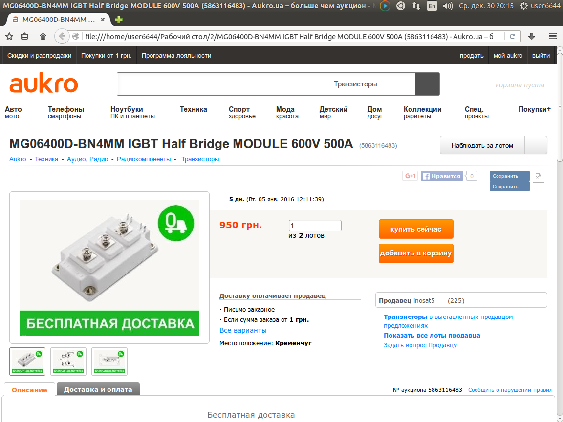

Для примера, на сегодня, курс 25грн за бакс. Найдено 2 предложения:
Смотрим параметры у первого   400А/600В, насыщение, при токе 200А- 1,25В(худшее).
Параметры у второго  600А/1200В, насыщение при токе 200А- 1.2В(худшее)
Насыщение смотрим не в таблице на максимальный ток, а по графику 2- типичные выходные параметры.
Как по мне второй модуль вообще шикарный!
Если больше, чем 1.5Вольта- не берите- сильно греются!
Размеры только великоваты, но нам-же не в кармане носить! Зато убить его ОООчень трудно.
По частоте подходят практически все, у нас-же всего сотни герц.
Итого получилось грубо по 35-40 баксов за шикарный модуль. Цена вполне приемлемая!
