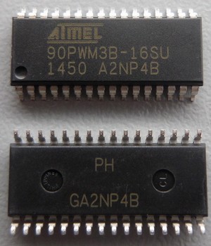

наконец-то пришли процы . народ подскажите кто-нибудь процы нормальные или нет . в проггер ещё не совал . купил у "братьев " из поднебесной на али .
Нормальные.
